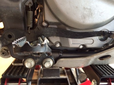

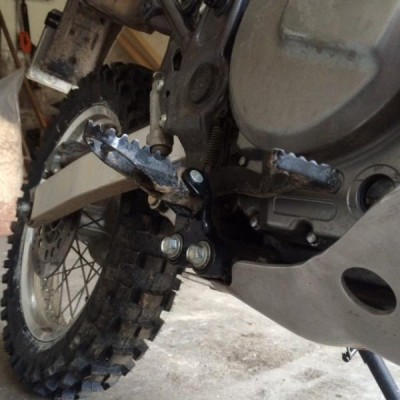

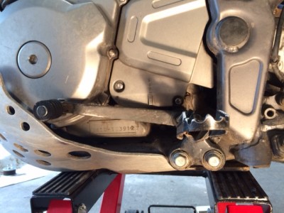

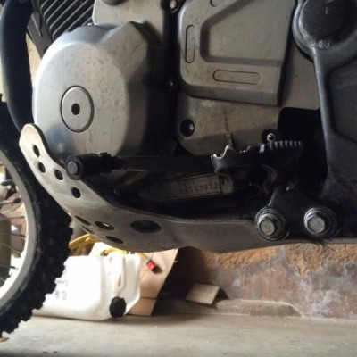

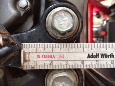

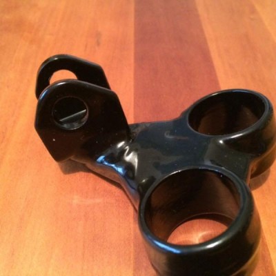

@Johnboy007
sooo ich habe mal ein par Bilder eingestellt, eigentlich selbsterklärend :D
Die Fußrastenhalter habe ich nach Probesitzen/Stehen nach meinen Bedürfnissen ca. 26mm mit der Flex sauber gekürzt. Zum Schweißen habe ich eine Schablone gebaut damit Position und Winkel erhalten bleiben. Die Gummibuchsen habe ich entfernt da sie beim Schweßen bestimmt verbrutzelt wären, und mir beim Freundlichen 4neue bestellt.
Nach dem Scheißen habe ich die Nähte soweit nötig verputzt, die Halter zum Pulvern ( mit anderen Teilen ) gegeben, und die neuen Buchsen im Schaubstock mit Gegenhalter und ner Nuss als Druckstück verpresst. Ging sehr stramm rein und sitzt jetzt Bombenfest. Die Pulverbeschichtung hat das alles absolut TOP überstanden.
Das Einstellen der Hebel ist einfach, und es ist genug Spiel zum Einstellen vorhanden. Ich habe den Schalthebel 1Zahn im Raster der Welle nach unten gesetzt, denBremshebel minimal höher als die Fußraste eingestellt, find ich so für mich perfekt.
