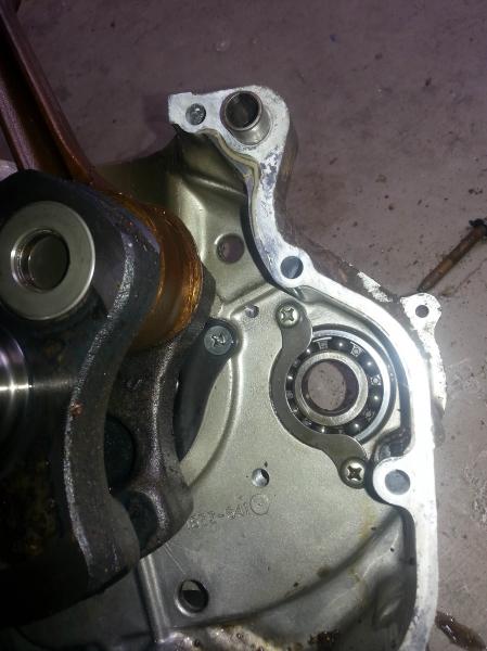

klopfendes geräusch ähnlich pleuellagerschaden
Beiträge: 1989
Re: klopfendes geräusch ähnlich pleuellagerschaden
frettchenmann hat geschrieben:Goldene späne wären das obere pleuelauge, da hier eine bronze Buchse verpresst ist.
Nein, keine Bronzebuchse sondern garnix. Und der untere Pleuellagerkäfig ist verkupfert.
kermit
Beiträge: 686
Wohnort: Büdingen
Beitrag von kermit »
Kupferspäne kommen auch gerne von den Anlaufscheiben, wenns das untere Pleullager schon zerbröselt hat oder es gerade noch dabei ist...
SP41B
Easy
Beiträge: 2121
Wohnort: Freising
Beitrag von Easy »
Jepp, das stammt von den Anlaufscheiben und dem Korb des Pleuellagers

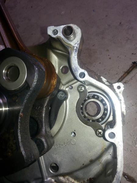

nochn Bild, weils so schee is

Soda, der Motor ist gespalten. war einfacher als gedacht.
was mich verwundert, dass sämtliche lager als rillenkugellager ausgeführt sind. kenn ich so gar nicht.
Nun zum Schaden. die Hauptlager der Kurbelwellen sind stark eingelaufen, bzw eines weist schon pitting am Zündzeitpunkt auf. Ich werde somit alle Rillenkugellager erneuern, und die Kurbelwelle gegen eine revidierte von automatisch ersetzt durch Wortzensur mit Bronzebuchse oben tauschen
Nun zu zwei Fragen die sich mir gestellt haben
1)
gibt es einen trick, wie ich diese am besten aus dem Gehäuse rausbekomme? ich meine die, welche auf einer seite hin verschlossen sind. wie die vom getriebe. anwärmen auf 100+ hat leider nichts gebracht. eines habe ich schon aufdremeln müssen, was natürlich unendlich viel zeit in Anspruch nimmt.
2) gibt es irgendwo eine Sammlung an typenbezeichnung der lager, was in dem Motor drinnen ist?
Danke
