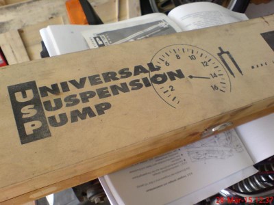

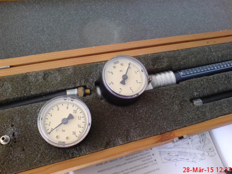

So was solltest Du haben:
Präzisionspumpe, aus dem Fahrradgeschäft! Ich fahr mit 0,9 Bar, und find´ das gut so!
