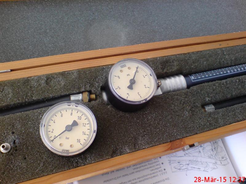

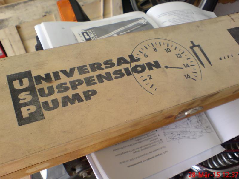

Hallo! :D
ich sach´mal so:
...vorausgesetzt, die mehr als 30 Jahre alten Federn, mit neuen Simmeringen, nebst der ollen Plörre Gabelöl wurden bereits erneuert...
- kann man da Druck drauftun, wenn man es gerne ein bissel "straffer" hätte :wink:
...oder wenn man wie ich, (ein ganz klein wenig) mehr als 2 Zentner :shock: auf die Waage bringt... :lol:
Abber (wie hiha schon schrieb) jaaa nicht anner Tanke aufpusten, sonst wird das zu hart, oder geht sogar kaputt! :lol:
und auch sonst nicht übertreiben, sonst hüpft die alte Dame wie ein junges Fohlen über Bodenwellen! :shock:
So was solltest Du haben:
Präzisionspumpe, aus dem Fahrradgeschäft! Ich fahr mit 0,9 Bar, und find´ das gut so!
Und, ja Franz, die SP 41 hat nicht nur die stärkere, stabilere Gabel (41 statt nur 39 mm!) sondern auch die Ventile oben auf den Holmen! :lol:
