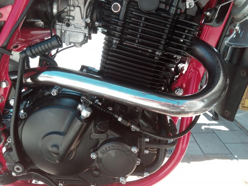

hier guckt mal, mein "Holeshot":
...ist jetzt 3 Jahre verbaut, die kupferbraune Patina mit "Elsterglanz" weggewischt (polieren würde es nicht richtig beschreiben) und auf der Fahrt zum Treffen ist er schön gelblich-blau angelaufen!
Fazit: sieht einfach gut aus!
...und in Verbindung mit Flachschieber, K & N Filter, Marving ESD, bringt das auch leistungsmäßig was!
Chrom?
