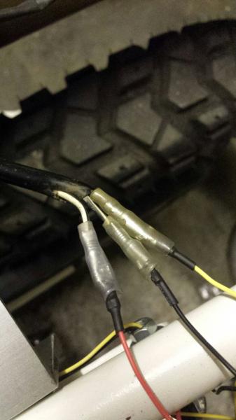

Neue Batterie verbaut, und ein neues Rücklicht besorgt. Ein kleines LED teil von louis/highsider mit Rücklicht und Bremslichtfunktion.
Ich hatte das Rücklicht so angeschlossen wie der Vorbesitzer. Im Heck an einen Stecker mit 3 Kabeln. Schwarz/weiß für Masse und dann einmal braun und weiß/schwarz für Brems/Rücklicht. --> Es leuchtet immer das Bremslicht, egal wo ich welches Kabel anschließe. Es bekommt also immer ein Signal. Der hintere Bremslichtschalter funktioniert übrigens. Das habe ich geprüft.
Dann habe ich die Birne vorne gewechselt und gesehen dass die Kabel von der Bremspumpe (orange und weiß) locker im Scheinwerfer lagen. Haben sich wohl losvibriert. Im Scheinwerfer sind noch 2 freie Kabel. Einmal ein blau/weißes und einmal ein schwarz/weißes. Ich weiß leider nicht wie ich es anschließen soll. Nicht zu sehen auf dem Bild ist, dass ein weißes Kabel direkt an 2 orangene angeschlossen sind. Keine Ahnung ob das so richtig ist.
Vielleicht kann mir jemand helfen. Ich habe schon rumprobiert, komme aber zu keiner Lösung.
