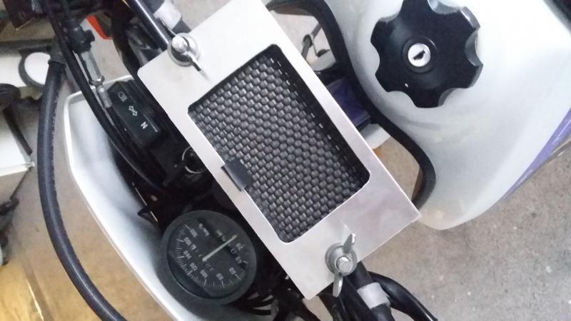

Ich werf an dieser stelle mal noch meine selbstgebaute variante ein:)
DR 650 Sp46b mit 52Tkm

hast du die Halterung von Buchi mittlerweile nachgebaut? Ich möchte mir für meine nächste Reise auch eine Halterung bauen (seitlich am Lenker mag ich es auch nicht).

Re: Handy / Navihalterung Fotothread
Immerhin hast du den Anfang schon gemacht .
Was hast du denn für ein Rohr genommen? Ich habe angst, dass es, wenn ich es biege, knickt.
Beim letzten DR Treffen habe ich mir Buchis DR angesehen, bei ihm hat das montierte Navi den Tacho teilweise verdeckt.
Ich möchte meine Halterung etwas höher bauen, mache mir allerdings etwas sorgen um die Stabilität. Die Befestigung an der Lampenhalterung ist wahrscheinlich nicht dafür ausgelegt.
