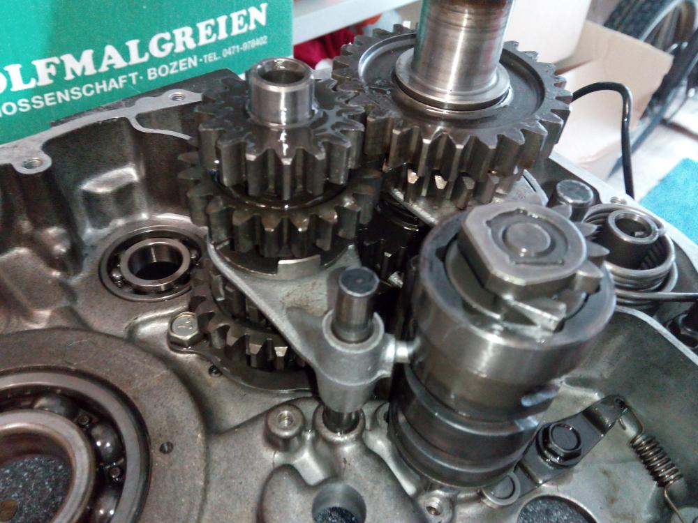

...so lassen sich die folgenden Komponenten viel leichter einbauen!

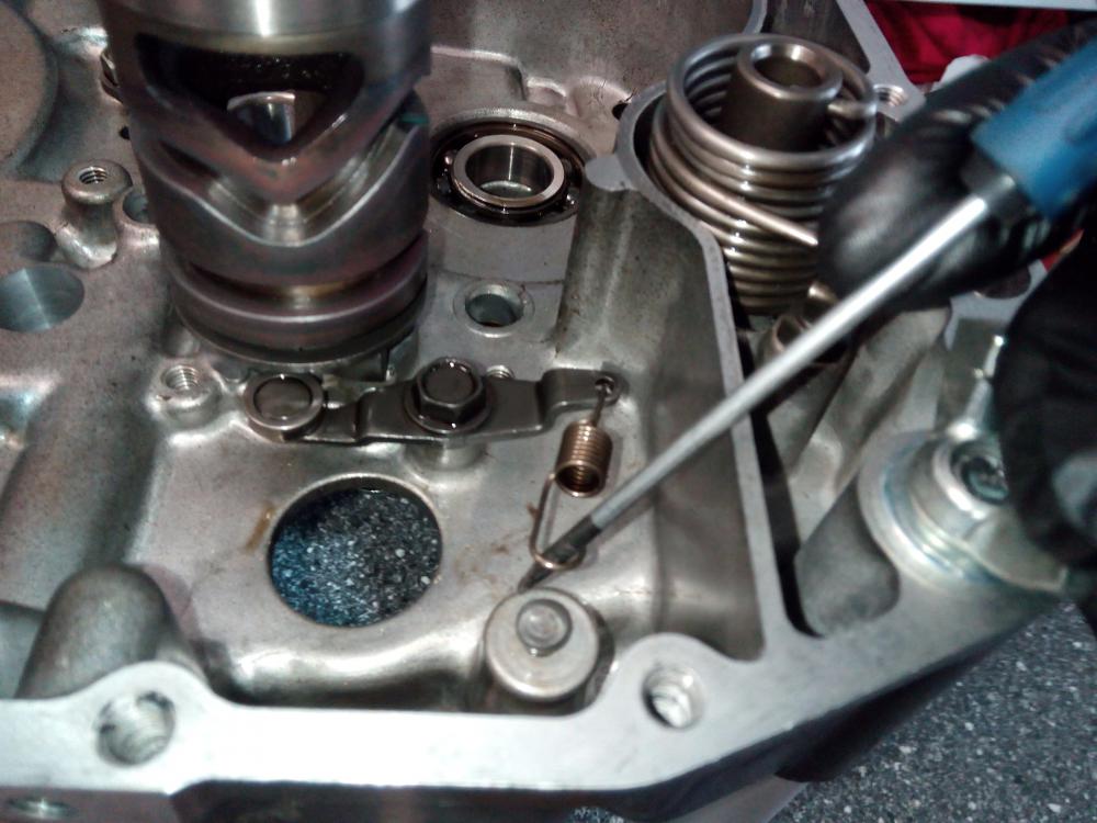

Schaltwalze einstecken, achten auf die Schaltwippe, dann die Feder einhängen!

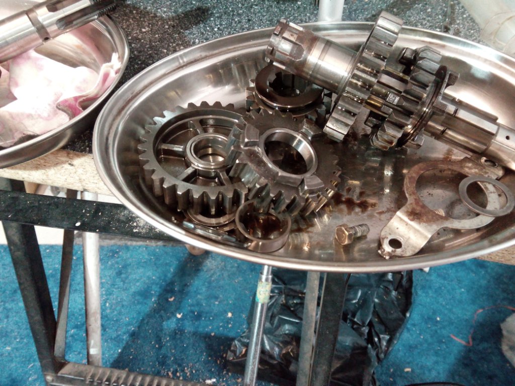

...hier nochmal die alten Brocken...
...alte Eingangswelle...

..und die alte Ausgangswelle mit dem gebrochenen 3. Zahnrad...

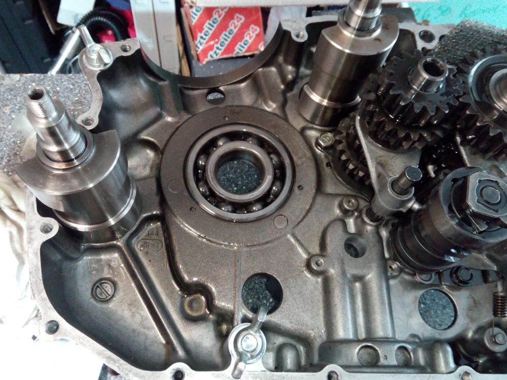

...Ausgleichswellen...
...und die Kurbelwelle einsetzen

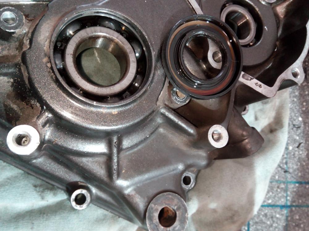

...und noch vor dem Gehäusezusammenbau:
...neuer O-Ring -für'n Öldruck!
...der WeDiRing (Getriebeausgang) kommt auch neu...damit das Öl drin bleibt!
