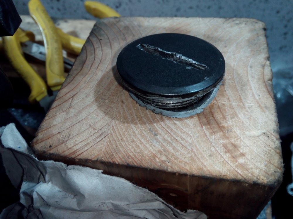

Lima-Stopfen: - Spezialthema!
obwohl dieser mit grauer Dichtmasse geradezu eingeklebt war...
Zuletzt geändert von uli64 am 07 Mär 2018 18:38, insgesamt 1-mal geändert.

- Kopfschüttel-
- Kopfschüttel-
...mit der Drahtbürste fix drüber, neuer O-Ring drauf, dann wird das auch wieder dicht!

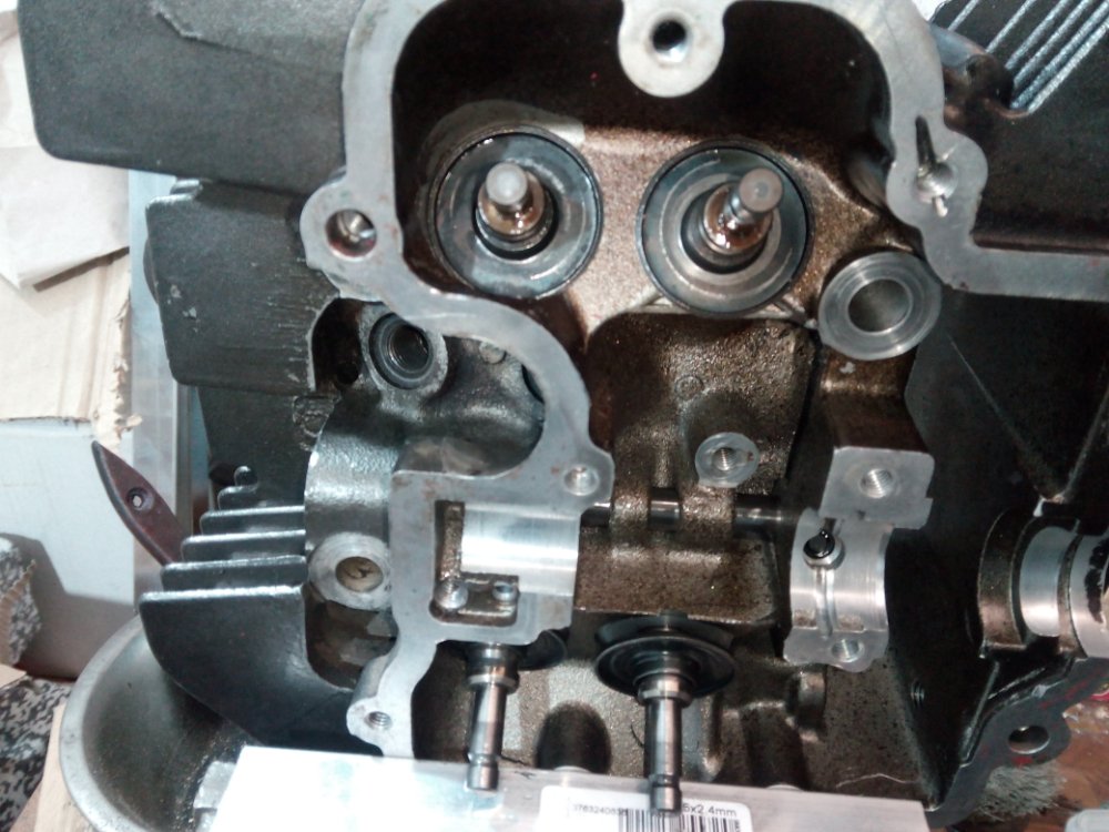

Dann wenden wir uns dem Zylinderkopf zu:
Wir erinnern uns:
- beim originalen war die Nockengasse (leicht) eingelaufen und zwischen Zündkerzenloch und Auslassventil gab's einen Riss...
Zum Glück gab's noch einen auf Halde:
- der war zum Ventilsitze nachschneiden beim Instandsetzer:
- die Ventilschaftführungen waren noch gut innerhalb der Toleranz!
Dann sind also nur neue Ventilschaftdichtungen und die Ventile selbst zu montieren

den unteren Ventilfederteller zuerst, dann folgt...
...die Ventilschaftdichtung...
..die kleinere, innere, die große, äußere Feder, und den Ventilteller oben auflegen...
...ah, noch was: die Federn sind unterschiedlich gewickelt! Die "engeren" Windungen gehören nach unten!

...mittels des Ventilfederspanners...
...die Ventilfeder soweit zusammendrücken...
...dass die Federkeile leicht eingesetzt werden können!!
...obacht! Wenn ein Keil flöten geht, wird es in den meisten Fällen schwierig den wiederzufinden! :shock: :roll: :lol:
