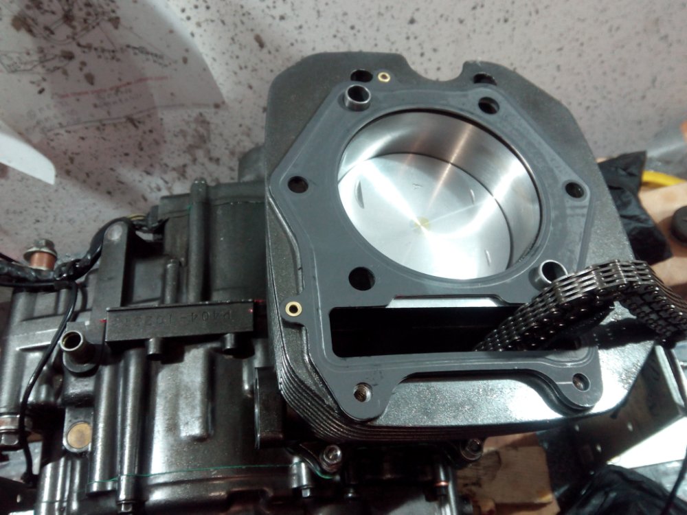

...neue Zylinderkopfdichtung aufgelegt...
...ob man immer eine neue Zylinderkopfdichtung verwenden soll ist und bleibt eine viel diskutierte Glaubensfrage... :roll: :wink:
Wenn ich einen Zylinderkopf abnehme, kommt die Dichtung neu! Ferrdisch!

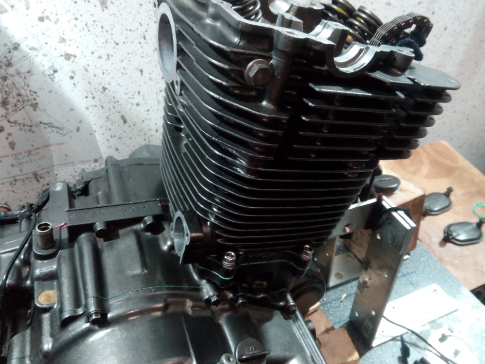

...den Zylinderkopf aufsetzen, das aber ist nicht ganz sooo einfach:
Möchte es mal so versuchen:
- in den Schacht des Zylinderkopfes, die 2. Steuerkettenspannerschiene (die mit der Bohrung) von oben um 90° verdreht in den Schacht des ZK einführen...
- wenn die breitere Stelle der Steuerkettenschiene die breitere Aussparung im Schacht des ZK erreicht hat
- wieder um 90° in die richtige Position zurückdrehen...
- Befestigungsschraube der Steuerkettenschiene (mit Unterlagsscheibe) eindrehen und Handfest anziehen
Jetzt muss die Steuerkette nach oben in den Zylinderkopf durchgereicht werden und festgehalten...
- den Zylinderkopf in der horizontalen um 90° verdreht aufsetzen, die Steuerkettenschiene so in den Zylinder einführen...
- etwa 2 cm vor aufsetzen des Zylinderkopfes auf den Zylinder, ersteren um 90° wieder in die richtige Position zurückdrehen und aufsetzen!
...so!
...so!
...die beiden Zylinderkopfmuttern leicht anziehen

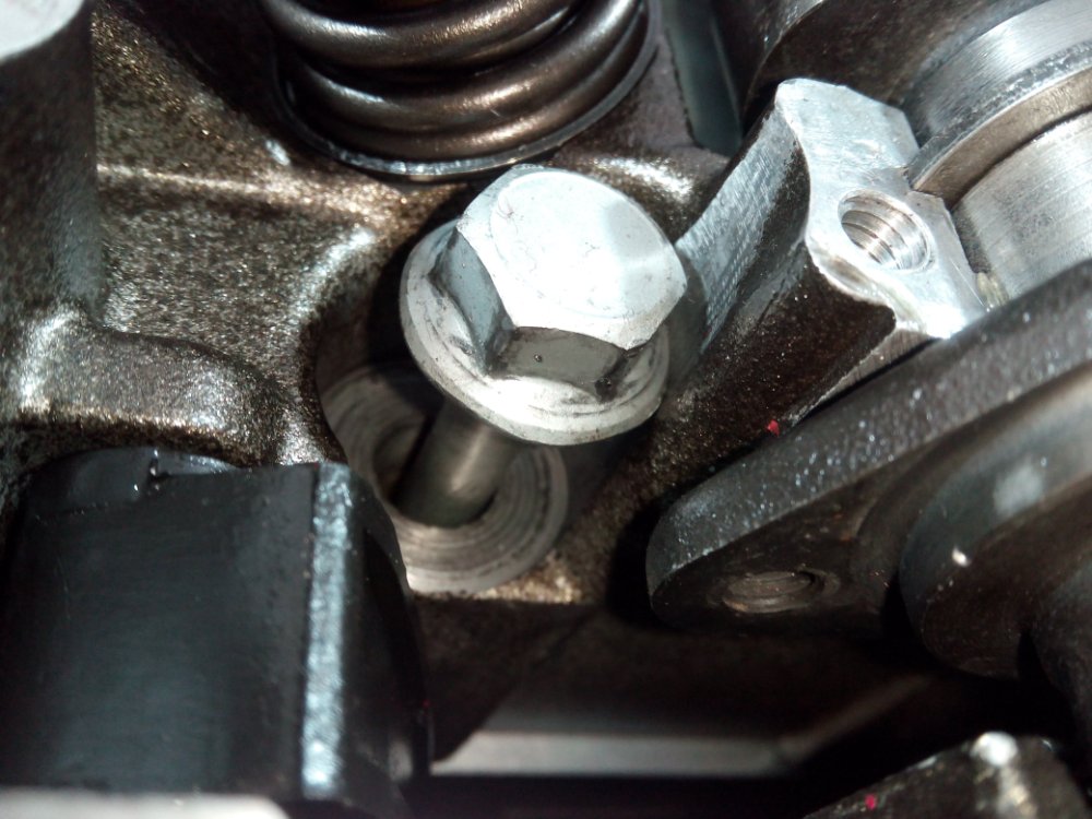

...neue Kupferdichtscheiben für die äußeren Zylinderschrauben
..die unter der Haube liegenden Schrauben werden so eingeschraubt..
...mit dem Drehmomentschlüssel festziehen

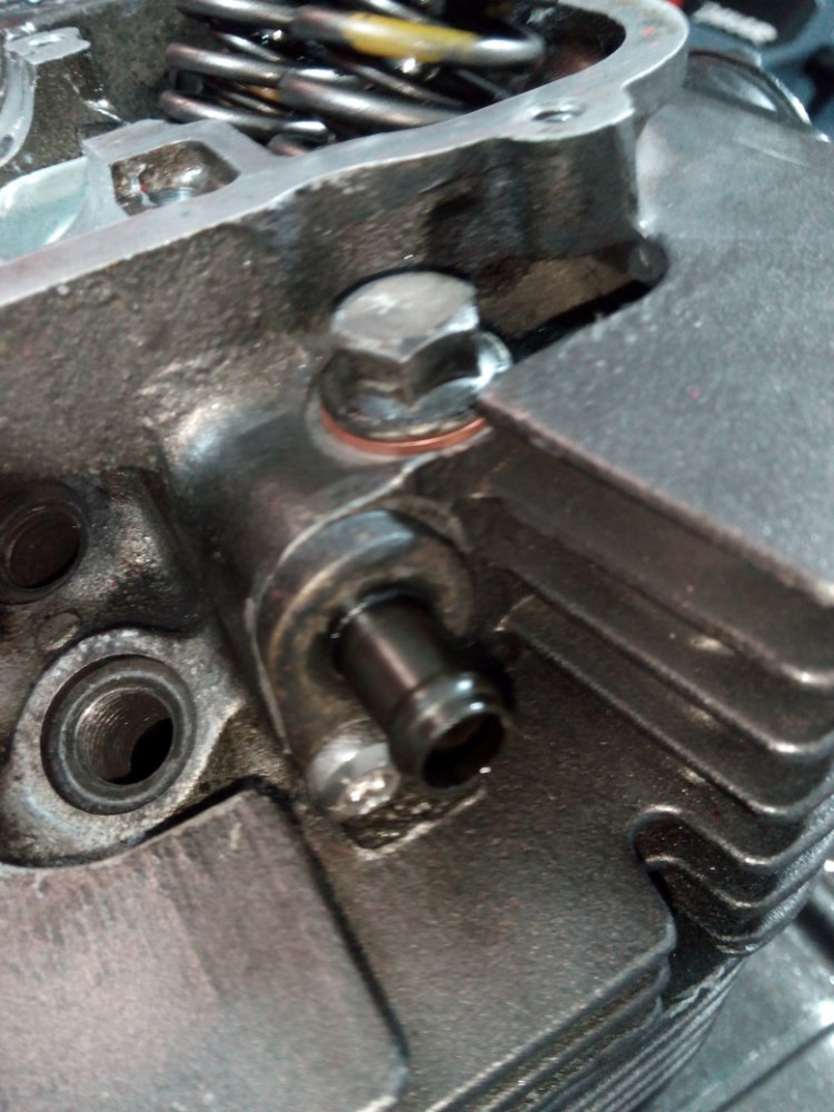

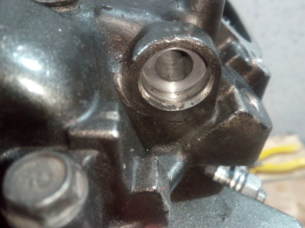

Ölkühleranschlußstutzen kricht auch 'nen neuen O-Ring:
...bevor wir das aber schon wieder einbauen...
...schauen wir uns das erstmal an:
...auch hier war der alte O-Ring hart und bröselig! Neue A2 Schraube ist obligat!
...fein und wieder dicht!

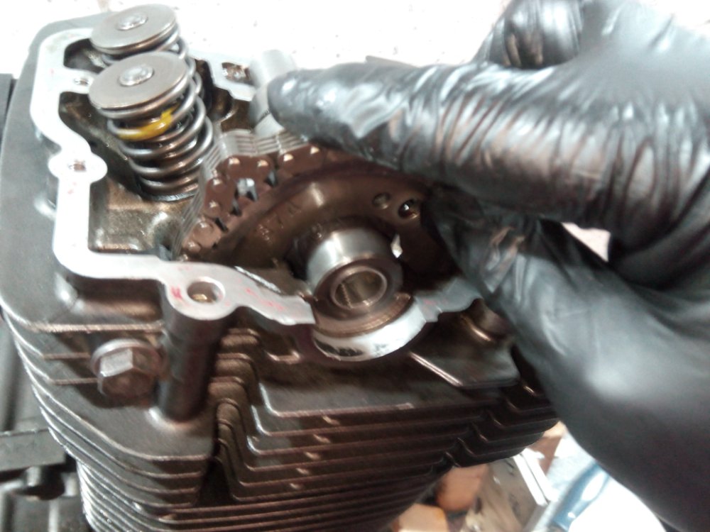

...zum ausrichten der Steuerkette mit der Nockenwelle muss zum einen die bereits erwähnte Strich-Markierung der Nockenwellen-Stirnseite waagerecht mit der Dichtflächenkante des Zylinderkopfes fluchten;
Zum anderen soll der Stift in "13-Uhr-Stellung" stehen...
(leider sind die Fotos nicht scharf geworden, man kann's aber erkennen, denke ich...)
...hier -absichtlich- verschoben, damit gezeigt werden kann wie es korrigiert wird...
...die Steuerkette leicht vom Zahnrad abheben...
...auf die andere Seite "streichen"...

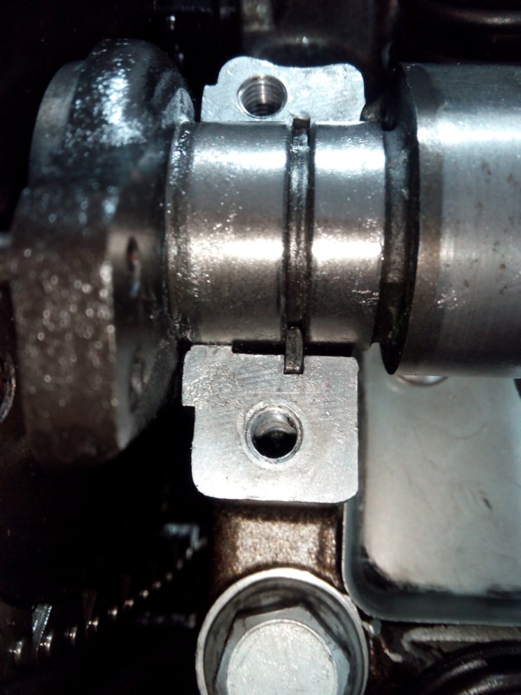

C- Ring der Nockenwellenführung einlegen...
...und in Position bringen

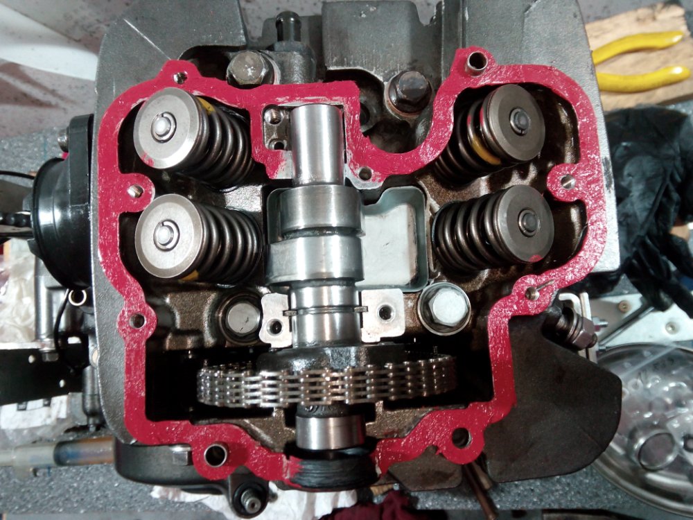

...dann wird eingedichtet, natürlich mit dem roten Teufelszeuch... :roll: :lol:
...ja,ja, ich weiß!...viel zuviel!
...Stopfen der Nockenwelle noch eingesetzt...

...und Haube druff...
..die Haubenschrauben eingedreht, 4 davon bekommen Dichtscheiben (lt. WHB)

da quillt aber viel Dichtmasse raus. Das ist für meinen Geschmack zu viel und ich würde die nochmal abnehmen. Das quillt ja auch nach innen. Wenn dann davon was abfällt und eine Düse verstopft...
Dennis
