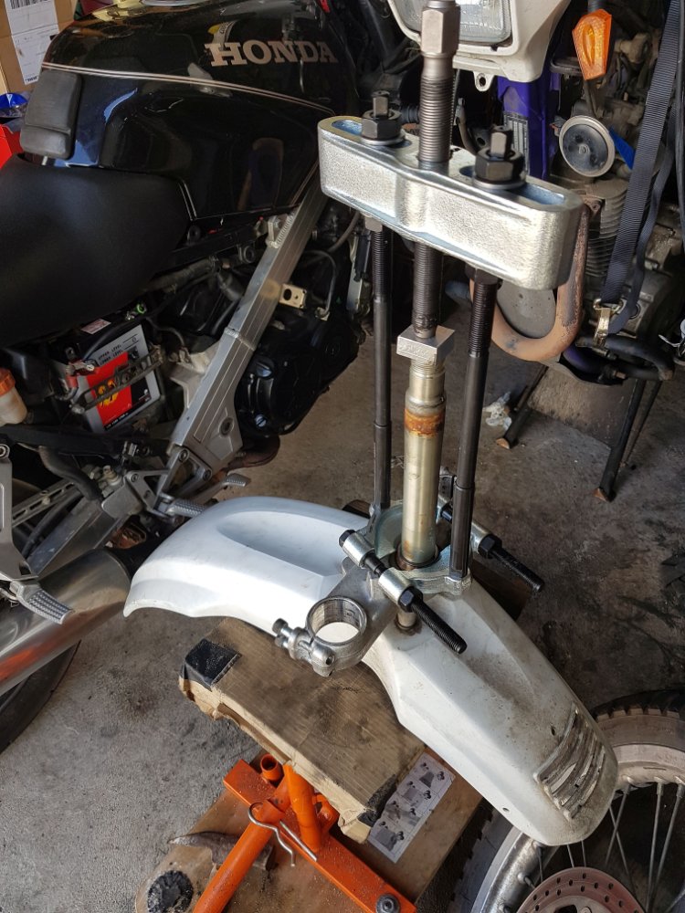

Hab mirn Abzieher besorgt mit Trennmesser. Geht viel leichter damit:
Wie man am Lagersitz oben sieht ist das Lager schon ne Weile eingebaut gewesen. Vermutlich noch das erste. Nach 60Tkm kann man sowas auch mal wechseln.
