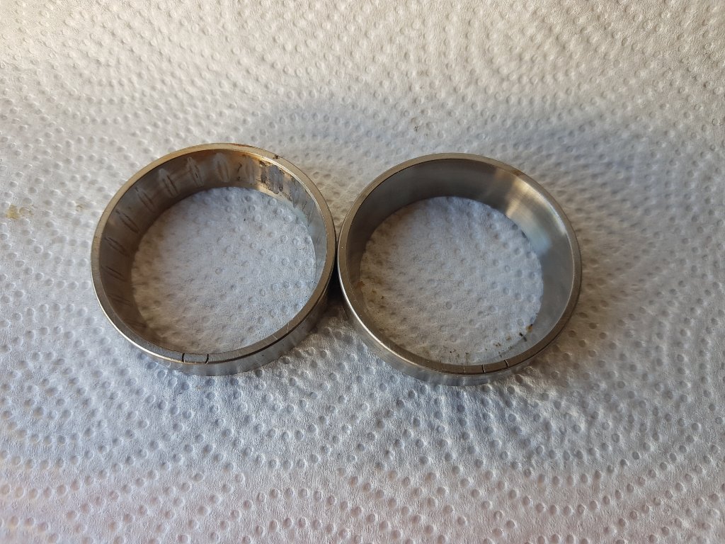

So sieht ein LKL nach 60Tkm ohne jegliche Pflege aus:
Links ist der untere Ring und rechts der obere.
Das wär aber auch schon früher fällig gewesen aber mich hats nicht gestört und der Tüv hats nicht bemerkt.
Das Lager an der RSE war nach knapp über 30Tkm fällig, ist aber wohl eher ein Standschaden.
An der VFR ist mit fast 80Tkm immer noch das erste drin. Sollte ich den Vorbau irgendwann mal zerlegen werd ich vielleicht mal reinschauen.
Meine KTM hatte auch nach 30Tkm ein neues gebraucht, damals hab ich das aber dem Käufer überlassen weil ichs mir schlicht nicht zugetraut habe. Dann lieber weniger Geld bekommen.
Demnächst wird die Big vom Kumpel geöffnet, da kenn ich aber die km-Leistung nicht. Mal kucken wie das aussieht.
Die km-Leistungen hängen halt von vielen Faktoren ab. Das lässt sich nicht pauschalisieren.
