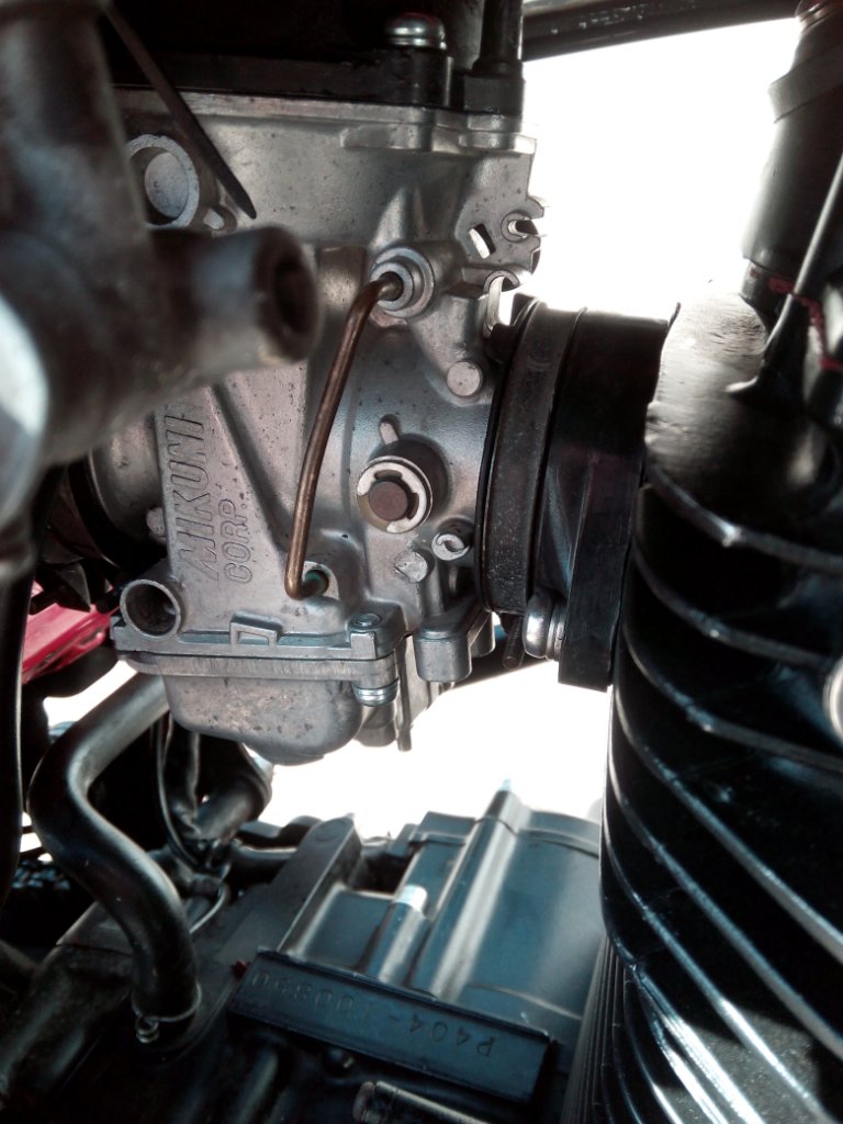

...Ich bin mit meinem TM 40 mittlerweile am verzweifeln und weiß micht mehr weiter! :cry: ...und es lag nicht z.B. an den -wie ich zunächst vermutete- zu langen Schrauben... :roll: :lol:
Ich kann die Karre nicht mal kurz zum Tanken ausmachen und dann weiterheizen, die Dame will 30 min. Abkühlpause... :roll:
Kurz gesagt: die bereits erwähnten Heißstart-Probleme wurden -auch in der kalten Jahreszeit- immer massiver, wenn die DR mal warm ist, mag sie erstmal nicht mehr anspringen... :evil:
...hinzugekommen ist inzwischen, dass sie nach der Warmfahrphase beim Gaswegnehmen nicht mehr abtourt und die Drehzahl bei 4000 U/min "hängen bleibt"...zuerst war's erst nach ca. 20 km, inzwischen fängt das "hängenbleiben" schon nach 8 km an, wurde also alles insgesamt immer schlimmer!
Obwohl ich mit Stephen Topham in Kontakt bin, konnte er mir bislang nicht wirklich weiterhelfen!
Dabei habe ich mittlerweile im Ausschlußverfahren:
- Zündspule, Zündkabel, Kerzenstecker Zündkerzen (Iridium) erneuert
- Regler auf anraten vom Teichmann erneuert
- dieser hat mir die von ihm neu gewickelte Lima nochmal auf dem Prüfstand (heiß!) gecheckt
- CDI erneuert (Sparker)
Ebenso nahm ich mir den Flachi selber nochmal vor:
- zerlegt, alles sauber!
- Schwimmerstand geprüft
- Schwimmernadelventil (komplett) erneuert
- LLDüse & O-Ring, Dichtungen ausgetauscht/erneuert
- auf die empfohlene Bedüsung von Topham zurück (HD 145; LLD 25; Nadel 3. Clip; CO Schraube 1,5 Umdrehungen raus)...hatte verschiedene andere Bedüsungen ausprobiert
- Falschluft: kalt & heiß -ausgeschlossen!
Meine Idee/Theorie/Verdacht geht nun in folgende Richtung:
- mal angenommen der Schieber ist, nach einigen Jahren Betrieb (2012) leicht abgenutzt, oder verschlissen;
- beim warmfahren des Motors erwärmt und dehnt sich auch das Gehäuse des Flachis aus, im Gegensatz zu dem luftumströmten Schieber
- nun entsteht im Gaser zwischen Schieber und Führung soviel Spiel, dass sie mehr Luft zieht als soll/gewollt und läuft damit zu mager, mit all den Folgeproblemen...
Für diese Theorie spräche noch die Tatsache, dass die Störungen erst langsam anfingen und dann mit den Jahren im stärker und umfangreicher wurden...
Und: könnte es evtl. möglich sein, dass der Schieber des TM womöglich besonders anfällig ist?
- m.W nach gibt's ja noch mehr Leute mit derartigen Problemen... :roll:
Nun, was meint Ihr?

und wenn der Vergaser gar nicht schuld ist? Könnte es auch ein Haarriss im Zylinderkopf sein, der sich erst bei heißem Motor bemerkbar macht? Wollen wir es nicht hoffen. Es entstehen ja leider mal Risse zwischen einem Zündkerzenloch und einem Ventilsitz.
Wird der Vergaser eigentlich soo warm beim Fahren? Habe ich noch nie angefasst, werde ich mal machen :-)

AXL hat geschrieben: 18 Jun 2018 10:11 Klingt nach falschluft.
Würd ich den ansaugstutzl und den chocke mal checken
Danke AXL aber:
...alles gecheckt! Kalt u. heiß mit Bremsenreiniger eingenebelt... Nichts!
Ich vermute, dass der Schieber nicht mehr richtig schließt (verschlissen? :shock: ) und beim Gaswegnehmen noch zuviel Luft durch den Ansaugtrakt in den Gaser kommt....
Das Phänomen wird auch immer schlimmer, jetzt tourt sie bereits nach dem Starten nicht mehr ab... :roll:
Ich schick den Vergaser demnächst zu Topham, der soll sich das Ding mal zur Brust nehmen.... :wink:

Falschluft ist das Stichwort, die kann auch durch einen ausgenudelten Vergaserschieber, dessen undichte Betätigungswellenlagerung, einen fehlenden Blindstöpsel im Vergaser,(den hat der TM40 !)
oder auch durch undichte Einlassventile kommen.
Abmagern ohne Falschluft geht aber auch. Dazu brauchts nur ein fröhliches Dreckbröserl im Vergaser.
Hochdrehen im Stand durch fehlende Spätverstellung des Zündzeitpunktes im Leerlauf hatte ich an einer XT500 mal, wo der Fliehkraftversteller tote Federn hatte. Das wäre theoretisch auch bei einer CDI möglich.
Viel Glück,

hiha hat geschrieben: 18 Jun 2018 14:43 Ich les das jetzt nicht nochmal von vorn.
...brauchts auch gar nicht, ich hab mich ja an das Thema hinten drangehängt
hiha hat geschrieben: 18 Jun 2018 14:43 Falschluft ist das Stichwort, die kann auch durch einen ausgenudelten Vergaserschieber, dessen undichte Betätigungswellenlagerung, einen fehlenden Blindstöpsel im Vergaser,(den hat der TM40 !)
...genau danach suchen wir!
- der Gaser ist sauber!
- den Blindstöpsel (vorhanden!) -per se- hab ich mir tatsächlich noch nicht näher angeschaut, wenn aber der Gaser da falsch Luft ziehen würde, hätt' mer's wohl beim bremsenreinigereinnebeln merken müssen...genau so wie eine undichte Betätigungswellenlagerung...
- Einlassventile (+Sitze) sind ja noch neu (knapp 4000 km!)... :wink:
- ebenso die CDI, neu vom Easy!
...und das Problem -in abgeschwächter Form- besteht ja schon länger, vor der Renovierung!
- deshalb klebe ich so an dem ausgenudelten Schieber... :roll:
Nebenbei noch: kein patschen im Schiebebetrieb!

Folgende Fakten:
- am letzten WE ist mir ein BST-Gaser zugeflogen (Danke Jörg!) mal kurz aufgemacht u. reingeguckt, sah alles soweit gut & sauber aus!
- gestern hab' ich den eingebaut (der TM geht jetzt erstmal zum Topham :evil: )
- die Mühle ist gleich (mit Choke!) angesprungen und sauber im Standgas gelaufen, bissel nachjustiert.... :wink: ...Helm auf, ab geht's... :mrgreen:
Aber dann... :roll:
- nach ein paar km Warmfahren, gleiche Symptomatik, wie gehabt, tourt nicht ab... :shock:
- wieder auf'm Hof, im Standgas laufend, ganz gezielt den Ansaugtrakt mit Bremsenreiniger eingenebelt.... :roll:
- siehe da: an der Drosselklappenwelle bin ich (beidseits) fündig geworden! Da zieht der BST Falschluft (sorry Jörg)
Fazit: dieser Gaser hilft mir erstmal nicht weiter...
...halt! :shock:
...aber doch: weil ich meinen TM genauso gezielt besprüht habe und keine Drehzahlveränderungen auftraten, bin ich mir nun sicherer denn je, dass im TM drinnen was im Busch ist! :wink: 8)
Ich geh jetzt erst mal mit einem Päckchen zur Post :lol: und werde Euch (nach meinem Urlaub) auf dem laufenden halten! :mrgreen:
