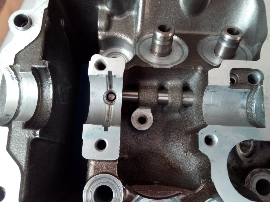

Was ist an deinem Kopf defekt?

Der Deckel ist einseitig abgelaufen und hat auch noch ein Riss...
Kann man ein Riss schweißen oder würde sich das zu doll verziehen?

Wie sieht das untere Lager aus? Der Deckel ist eigentlich nicht so schlimm könntest Du polieren, der Riß ist schlimmer. Aber wenn der Deckel schon was hat müsste es unten auch schon gefressen haben.

- den Riss in der Haube wird man wohl Schweißen können...
- sodann müssten beide Dichtflächen, die des Zylinderkopfes zur Haube und die der Haube zum Zylinderkopf, wenige Zehntel mm geplant werden!
- das ergibt dann 2 saubere Dichtflächen -und- genug Material, die Nockengasse nachzubohren/honen, was auch immer... :wink:
Der hier hat mir auf diese Weise bereits 2 Köpfe gerettet:
http://www.motorenstaab.de/auswahlseite.htm
...lies Dich ruhig auch hier durch:viewtopic.php?t=11448

Zeig doch mal den Riss. Der Rest schaut minder sclimm aus...

Zeig auch mal ein Foto vom unteren Gegenlager im Kopf.

Sorry Leute! War ein wenig verhindert... Vielen Dank erstmal für die ganzen hilfen!!! Finde ich echt mega von euch! :)
Die Fotos vom Riss und von dem Zylinderkopf mache ich natürlich. Ich hoffe, dass ich die heute schaffe. Sonst morgen!
