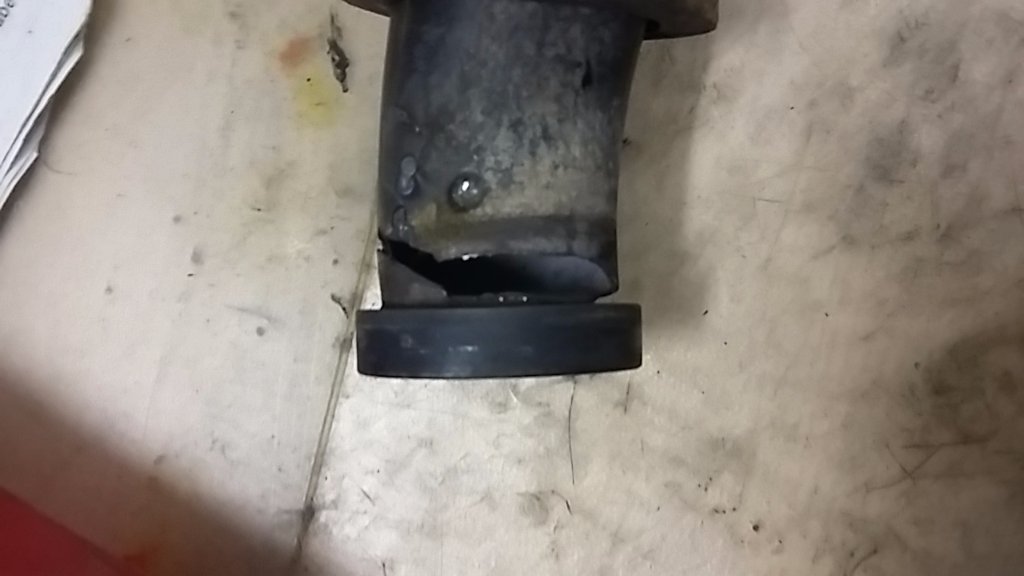

Mir ist wohl eben bei der Abendrunde der Krümmer an der SE oben am Flansch gerissen.. :oops:
Hab jetzt auf die schnelle suche hier im Forum nichts gefunden, aber ist so etwas jemandem schonmal passiert? Oder wüsste jemand mögliche Ursachen dafür?

kommt wohl öfters vor, an unseren beiden SEs auch an der gleichen Stelle irgendwann abvibriert. Darüber gabs damals hier auch einige Beiträge, ist aber bestimmt schon über 10 Jahre her.
Wurde 1 x auf Reisen nachgeschweißt, hat aber wieder nur kurze Zeit gehalten.
Ich hab an beiden danach den Holeshot-Krümmer montiert, seitdem nie wieder Probleme auf 40 Tkm, und beide sehen immer noch ordentlich aus weil Edelstahl.
Allerdings nur vom Krümmerwechsel brauchst Du Dir keine Leistungssteigerung erhoffen :-)
Trotzdem sinnvoll.

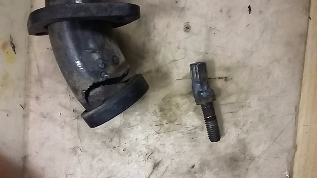

Soooo, neuer stand der dinge: Krümmer ist raus, dank einer sechskanthülse.
Allerdings ist die Schraube krum, was aber auch an der Gewalteinwirkung beim rauschrauben liegen könnte. Würde dann jetzt ganz vorsichtig das gewinde mit einem m8er gewindebohrer putzen/nachschneiden. Fast der gesamte Krümmerring ist oben jetzt abgebrochen, siehe Bild.
Krümmer ist beim hessler bestellt, also den jetzt mit Keramikpaste und schrauben festmachen?

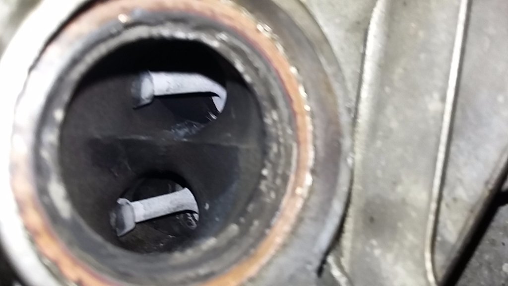

Und dann noch eine Frage, der alte Krümmer ist von innen komplett weiß, und die Ventile auch :oops: Ist das normal oder ein zeichen von zu mager? Knallen tut sie immernoch wie verrückt, obwohl sie beim Freundlichen eingestellt wurde :?

Die Ventile dürfen so aussehen, ich war bei mir auch schon erschrocken. :mrgreen:
