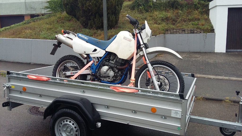

Nun hab ich mir gestern spontan eine DR 650 Bj 93 angelacht. Zustand ist katastrophal, aber ich mag die Herausforderung. Am Geldmangel hat sich seither nicht viel geändert, daher wird bei der Instandsetzung stark aufs Budget geguckt.
Zum Zustand:

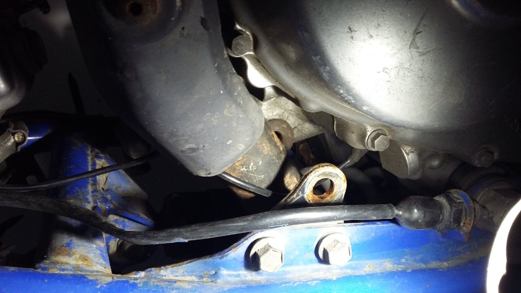

- Rahmen unten an der üblichen Stelle durchgerostet
- laut Verkäufer und Tacho 59.000 km, laut diverser TÜV Berichte mind. 82.000 km
- Sebring Endtopf mit komplett abgerissenen Haltern
- Acerbis Tank, nicht eingetragen
- Nockenwelle am Einlass leicht, am Auslass stark eingelaufen
- Kompression vorhanden, allerdings noch nicht gemessen
- Bremse vorn hab ich gerade notdürftig gangbar gemacht, damit ich sie schieben kann
- Gabelholme waren unterschiedlich weit durchgesteckt.... Vorbesitzer hatte Gabelsimmeringe getauscht (ohne Worte...)
- viele Roststellen
- Plastics praktisch alle gebrochen
- Batterie wurde von meinem CTEK nichtmal mehr als solche erkannt (0,12V )
- Viele Kabel, die ins nichts führen
- Kette tot
- Zustand von Motor und Getriebe ansonsten nicht bekannt, da sie nach 2 Jahren Standzeit nicht anspringt
- Reifen fast neu und erst 3 Jahre alt
Rahmen hab ich schon einen im Auge, hoff das wird was.
Alles in allem eine riesen Baustelle. Der Motor lässt mir noch keine Ruhe. Aufbauen, oder nach nem Gebrauchten suchen? Sind ja leider nicht leicht zu finden, aber wenn ich den aufbauen will, dann brauch ich ja alles neu. Hat da jemand Erfahrungen, mit welchen Kosten ich da rechnen darf?

Ist das eigentlich richtig so, dass die Kette UNTER der unterten Umlenkrolle verläuft? Sieht irgendwie falsch aus

Ich würde mir eine SP 44 mit
funktionierendem Motor kaufen,
die ansonsten fertig ist
und die guten Sachen umbauen.
Das scheint ein WP-Federbein zu sein?
Der Tank, Auspuff, Reifen kann man
ja alles brauchen.
ja alles brauchen.

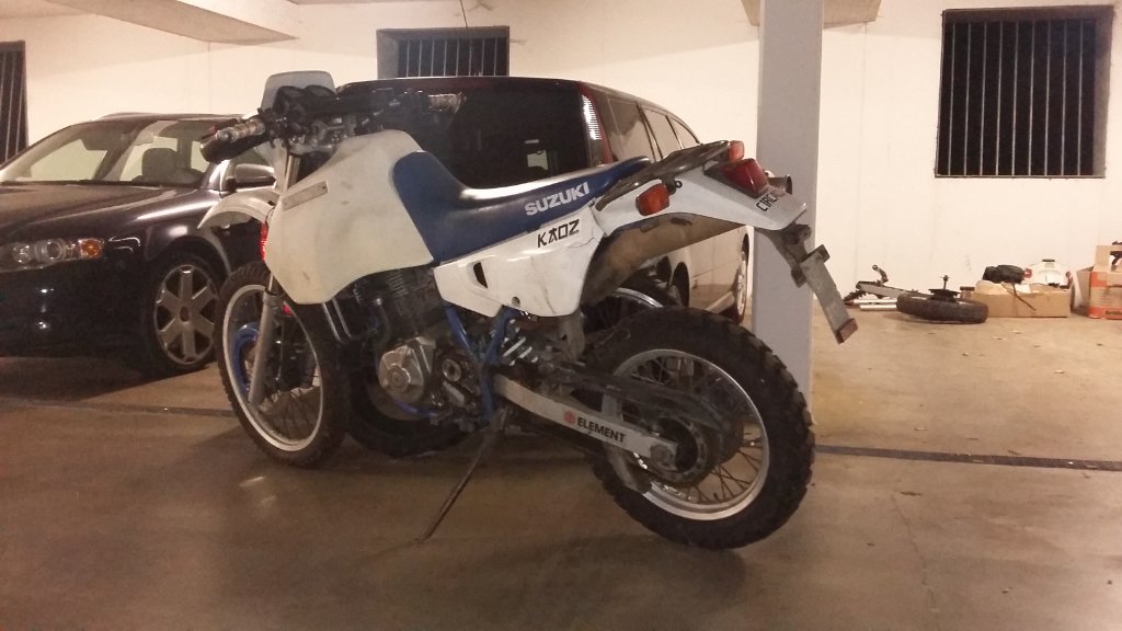

Ich hab ne sehr zuverlässige F 650 GS und ne frisch restaurierte GSX-R 750 Bj.88, habs also nicht eilig. Das sich die Aktion finanziell nicht lohnt, ist klar, darum gehts nicht. In meiner GSX-R stecken 2500€, die Kisten werden gerade für 1200 - 1500€ gehandelt. Aber ich hatte viel Spaß beim neu aufbauen, und den werd ich bei der DR auch haben (hoffe ich).
Das Federbein ist wohl leider kein WP, nur ne weiß gepulverte Feder

Da hast du Recht. Ist halt ein Hobby und jedes Hobby kostet Geld. Ich könnte meine SE auch in Teilen verscherbeln wegen dem Motorschaden. Ich repariere sie aber lieber, ist auch nicht wirtschaftlich aber das Moped macht Spaß . Und bei mir hat es auch keine Eile. Zum fahren habe ich mir fix noch ne Dakar zugelegt. Und wenn alle Stricke reißen nehme ich halt das Pocketbike von meiner Frau .
Und nicht hinter jeden weißen Feder verbirgt sich ein WP. Schätze, die Federbeine hat Suzuki farblich den Mopeds angepasst. Habe nämlich auch eine weiße Feder und ratet mal welche Farbe meine Dakar hat

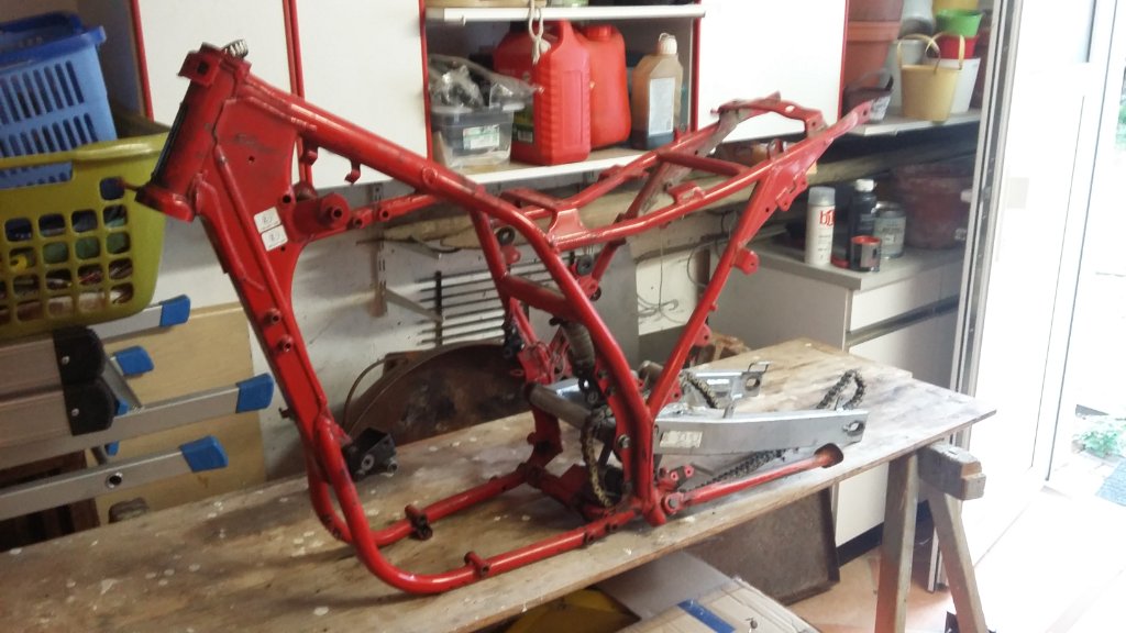

Gestern gings endlich los. Hab die Maschine zu meinen Eltern gebracht, da hab ich Platz zum arbeiten. Wohne im Moment noch in ner kleinen Mietwohnung mit Teifgaragenstellplatz, da kann man nix liegen lassen....
Zwischendurch hab ich dann angefangen, den Motor auszubauen. Hab ihn noch nicht geöffnet, aber durchs Kerzenloch sieht der Kolben erstaunlich sauber aus. Kaum Ölkohle zu sehen, nur blanker Kolben. Laut Unterlagen wurde der bei 30.000 mal getauscht, jetzt hat der Haufen ca 80.- 85.000 km. Bin mal gespannt was mich erwartet.
Den Zylinderkopf hat wohl mal jemand "getunt".... Einlasskanäle aufgefräst bis der Stehbolzen zu sehen war ich könnte kotzen, wenn ich so nen Murks seh
So sahs jedenfalls am Ende des Tages aus. Nächstes mal nem ich ne Kamera mit, dann gibts mehr Bilder. Hatte nur Handy dabei, und das hing Zwecks Musik am Lautsprecher. Jetzt such ich erst mal nach nem Handbuch. Falls einer noch was liegen hat, bitte melden. Bisher hab ich nur eins mit abfotografierten Seiten gefunden. Da wird man blöde beim lesen
Das ist der neue Rahmen, stark zerkratzt, aber im Allgemeinen relativ rostfrei.
Der wurde dann erstmal abgeschliffen, grundiert und lackiert (mein Geldbeutel ist sehr überzeugt von Sprühdosenlackierungen )Zwischendurch hab ich dann angefangen, den Motor auszubauen. Hab ihn noch nicht geöffnet, aber durchs Kerzenloch sieht der Kolben erstaunlich sauber aus. Kaum Ölkohle zu sehen, nur blanker Kolben. Laut Unterlagen wurde der bei 30.000 mal getauscht, jetzt hat der Haufen ca 80.- 85.000 km. Bin mal gespannt was mich erwartet.
