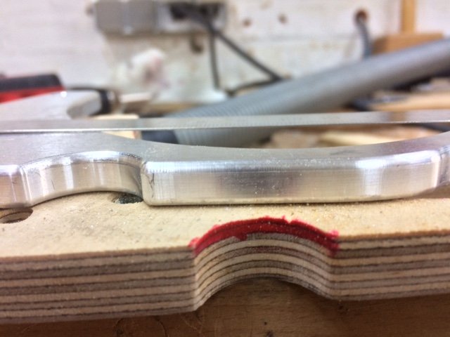

Hallo, das ist natürlich auch ne Möglichkeit! Ich hab mir son Teil aus Alu gedengelt, sollte das Kettchen auch halten :roll: Gewogen habe ich es nicht...
Alu nicht ganz so schlank
Seitenansicht
Seitenansicht
