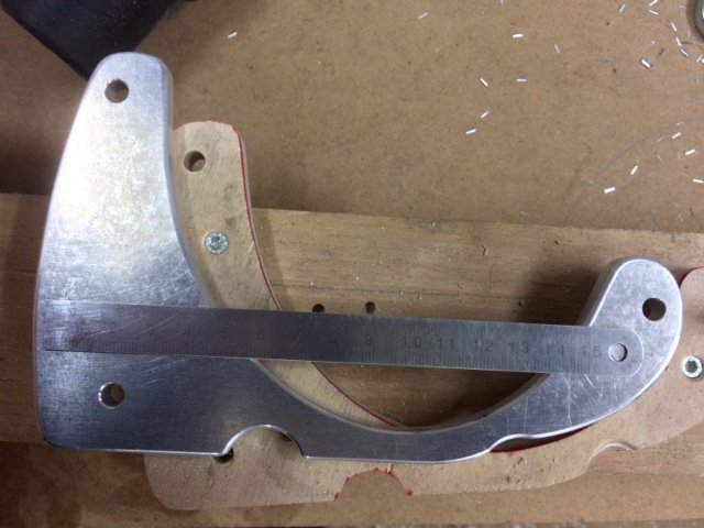

Hallo, das ist natürlich auch ne Möglichkeit! Ich hab mir son Teil aus Alu gedengelt, sollte das Kettchen auch halten Gewogen habe ich es nicht...

nachdem die Schraubenlöcher des Ritzelkasten durch den Kettenfangbügel belegt sind musste eine neue Lösung her
da lag es nahe den Rahmenschutz mit dem Ritzelschutz zu kombinieren
