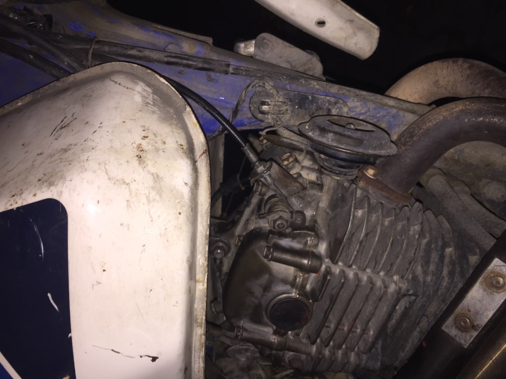

Vielen Dank an alle für die zahlreichen Antworten.
Offen isst nur noch die Frage für was diese Bohrung ist.
https://dr-650.de/download/file.php?id=3388&mode=view
@Franz, wenn ich mir deine Bilder so ansehe, war ich wohl etwas zu ängstlich.
Da fliegt das rote Zeugs ja auch überall rum .
Werde das nochmal ganz dünn "einwursten", ziemlich am äußeren Rand.

Hi Franz,
da kann ich trotz Pfeil nicht wirlich was erkennen.

Re: SP46 Klackgeräusch am Kopf
Das meiste rote Zeugs ist innen beim Abnehmen
des Deckels erst rein gefallen. Ganz so
gewütet habe ich nicht.Nur bissi.
Ja, und auf dem Bild sieht man nichts,
weil keine roten Würste da sind. Loctite
halt. Da ist kein Pfeil.
Ach so, und ich dachte schon ich hätte einen "Mitwurster"
Und mit dem Pfeil, das ist jetzt so ne Sache.
Der iss nämlich bei mir nun auch wech und wenn ich jetzt preisgebe was ich da
gesehen habe, dann wird es mir ähnlich gehen wie dem Uli
mit seinem Magenta Rahmen
Na ratet mal

So, da ihr (mich eingeschossen) ja immer gerne wissen möchtet wie die Probleme beseitigt wurden bzw. die Geschichte ihr Ende nimmt, will ich euch meine SE Motorrevision nicht vorenthalten. Nachdem ich wegen dem Klackergeräusch bzw. zuviel Dichtmasse die Kopfhaube zum 3.Mal abgenommen hatte, neu und dünn an den Außenkanten eingewurstet, zusammengebaut und die Ventile eingestellt hatte, lag der frisch gemachte Motor erst mal wieder ne zeitlang im Keller auf der Werkbank. Das Wetter war einfach zu gut zum Schrauben und so dachte ich mir, fährst mal lieber ein bißchen mit der Dakar durch die Gegend . Na ja, die Garage war gekündigt, der Termin rückte naher, ich muss da raus. Und dann dachte ich mir, was der Jörg kann, kann ich auch; Zitat: "Unter Zeitdruck schraub ich am liebsten" . Also kurz vor Knips Motor geschnappt, in die Garage gedüst, Motor rein (von rechts natürlich) , Elektrik zusammengesteckt, kurz getestet, alles paletti, Tank, Sitzbank, Seitendeckel montiert, Öl eingefüllt, Benzinhahn auf PRI, Choke rein...........und dann? Kurz den Knopfkicker betätigt und sie ist zum Leben erwacht . Ihr Lebenselixier in Form von 10W40 behält sie bei sich (hoffe das bleibt auch so, habe nur 14 KM zurück gelegt) und konnte so aus eigener Kraft umgesiedelt werden. Was für eine Freude .
