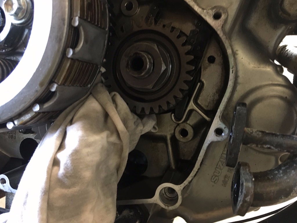

operation abgebrochen. der ebc-kupplungsgegenhalter liegt auf dem sicherungsblech auf. dadurch hat die 32er nuss nicht genug fläche, um die erforderlichen 40 bis 60 nm zu übertragen.
werde morgen die nuss abflexen müssen, damit sie trägt.

was es alles gibt. Klemm einfach einen Lappen zwischen die Zahnräder. Die verkeilen dann und die Mutter kriegst Du ganz leicht fest. Allerdings war der Lappen auf dem Foto zum Lösen eingeklemmt. Zum Festziehen auf die andere Seite (von oben).
Re: kupplung: belagwechsel
ich wollte es bei der dr gleich von anfang an richtig machen und nicht improvisieren
in der vergangenheit habe ich schon diverse kupplungen an mopeten beschraubt. aber man lernt nie aus.
heute gehts weiter mit der bearbeitung der nuss und des haltewerkzeugs. ich werde berichten.
aber trotzdem vielen dank für den lappen-tip. hiha hat ja wohl ganz ähnlich mit einem seiltrick gearbeitet.
