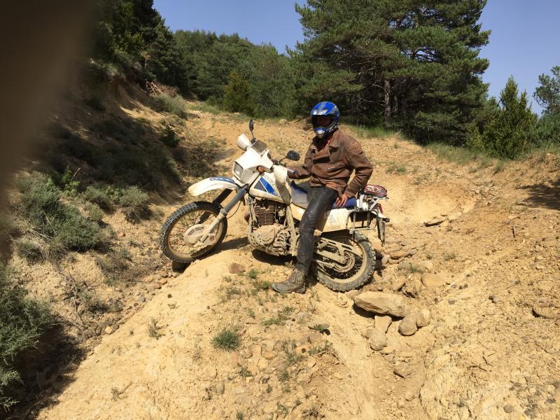

ich war dieses Jahr in den Pyrenäen.
DR 600 und XT 600. Der TKC 80
auf der XT hat super gehalten, der
T63 auf meiner DR 600 hat keine 1000
km Pyrenäen nach zuvor vielleicht
1000 km Alpenstrassen gehalten.
Von daher ist der Reifen schonmal
gut.
Wir sind in den Pyrenäen nur im 1. und
2. Gang gefahren. Ich hatte vorne 15
Zähne sonst original. Das ging gut und
mit der Übersetzung kann man auch
ganz normal auf der Straße fahren.
Ob da noch kürzer soviel bringt?
