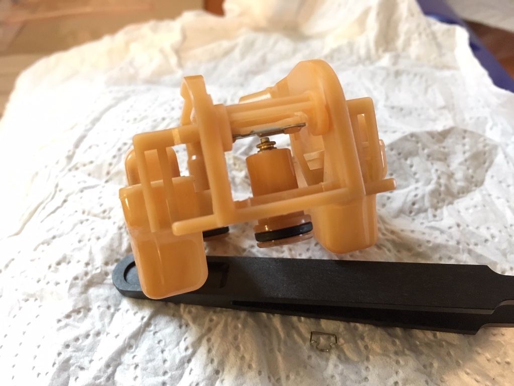

Die Schwimmernadel ist bei mir im Schwimmer eingebaut & ich schaffe es nicht sie zu demontieren. Alle Reparatursätze, die ich im Internet finden kann und diese tolle bebilderte Anleitung https://advrider.com/f/threads/the-bst-40-bible.347184/ zeigen eine separate Schwimmernadel in einer Buchse. Bei mir sieht es so aus (die Klammer ist bereits entfernt, aber wie kann ich die Nadel demontieren um sie zu inspizieren?

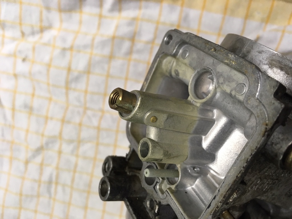

Der 2. Punkt, an dem ich nicht weiterkomme: die (ich meine es ist die) Nadeldüse lässt sich nicht nach unten schieben:
Wie bekomme ich die gangbar, dass ich sie demontieren & am Ende den hellen Kunststoffeinsatz rausbekomme? Einfach mit WD40?

um die Schwimmernadel heraus zu bekommen musst Du den Schwimmer ausbauen in dem Du die Beiden Bügel in denen der Schwimmer eingehängt ist vorsichtig auseinander biegst.
Die Nadeldüse kannst Du mit vorsichtigen Schlägen mit einem Kunststoffhammer o.Ä. ausbauen.
Unter dem Kunststoffteil ist auch ein O-Ring, der ist bei den Rep.Sätzen nicht dabei. Das wäre dann dieser hier:

Mit etwas mehr Mut hat auch das Aufbiegen des Kunststoffschwimmers geklappt ;-)
Ebenso mit leichten Schlägen auf die Nadeldüse, die erstmal ins Ultraschallbad gewandert ist...
Jetzt stellen sich aber schon die nächsten Fragen:
- die Führung der Nadeldüse ist ein Stift, der nur Minimals nach innen zeigt (zur Führung hin); kann ich den auch einfach etwas weiter einklopfen?

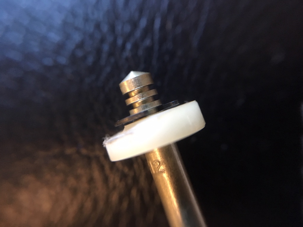

- die Kunststoffscheibe an der Düsennadel sieht etwas seltsam aus (das ist kein Zylinder, sondern hat auf einer Seite eine Abnutzung... normal oder ersetzen?):

1. Warum willst du den Stift weiter rein haben??? Der ist nur dafür da daß sich die Düse beim Anschrauben nicht mitdreht.

3. Die Kunststoffscheibe hat normalerweise keinen Absatz der ist normalerweise unten, die Scheibe würde also schon la gedreht. Ich würde sie tauschen. Ausserdem fehlt die Metallscheibe zwischen Seegering und Kunststoffsch.

zu 1.) der Stift ragt nur ca. 0,2-0,3mm in die Nut, und in die Kammer reicht er etwa 0.5mm... Daher dachte ich, evtl. weiter eintreiben, da die Nut ja tiefer ist in der Düse
zu 3.) Kunststoff- & Metallscheibe ist auf der Einkaufsliste, top.

Eben wollte ihc mich an die Montage machen.. leider passt die Kunststoffscheibe nicht über die Düsennadel; nicht viel, ich tippe 0,1-0,2mm.
Was tun? Die Scheibe minimal aufbohren, Nadel erhitzen und einführen, klopfen (vermutlich eher weniger...)?
Muss die Scheibe dichten oder darf die minimal Spiel haben auf der Nadel? Die alte Scheibe konnte ich über die Nadelspitze ausfädeln...

Doch, die Scheibe passt schon. Nur bei der ersten Montage geht die schwer drauf. Ich stecke immer erst den Clip auf die Nadel dann die Metallscheibe drauf und dann die Kunstst. Scheibe soweit wie's geht. Dann stelle ich die Nadel mit dem kurzen Ende auf eine feste Unterlage und drücke die Scheibe bis zum Anschlag drauf. Das geht mit den Fingern.

Hat geklappt! Dauert halt immer etwas länger beim 1. Mail...
