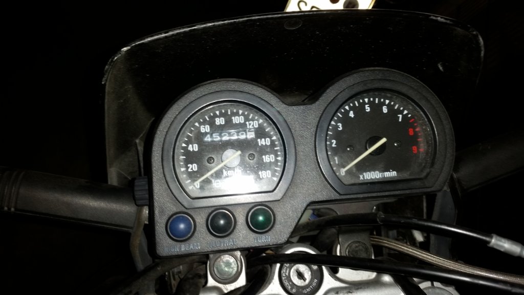

bin neu im Forum und auch beim Wiederaufbau einer SP 44.
Bin schon soweit das sie TÜV bekommen hat, jedoch möchte ich die Suzi wieder in den original Zustand bringen (soweit möglich). Daher möchte ich Fragen ob jemand Fotos vom Cockpit hat, da bei meiner ne andere Verkleidung sowie ein Keso-Instrument verbaut. Aus den Rep-Anleitungen werde ich da nicht besonders schlau wie das ganze aufgebaut ist.
Schon mal Danke im Voraus.

Re: Restauration einer SP44
Hallo Mannimatze,
willkommen im besten aller Foren. Hier mal ein Bild des Cockpits von ner SP45. Die sind meines Wissens nach bis auf den Motor gleich (Kicker/E-Starter) Gruß Stefan

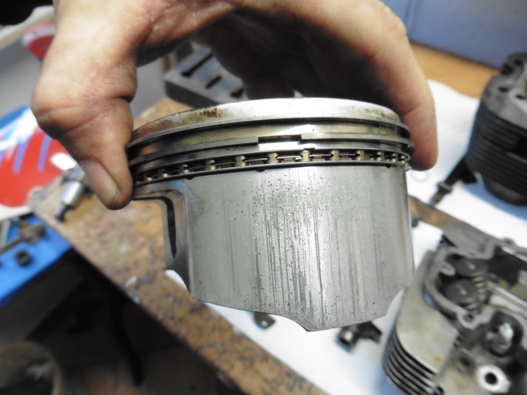

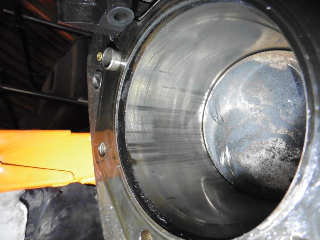

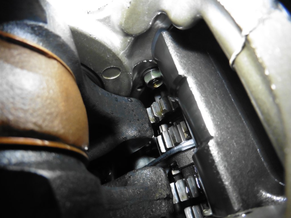

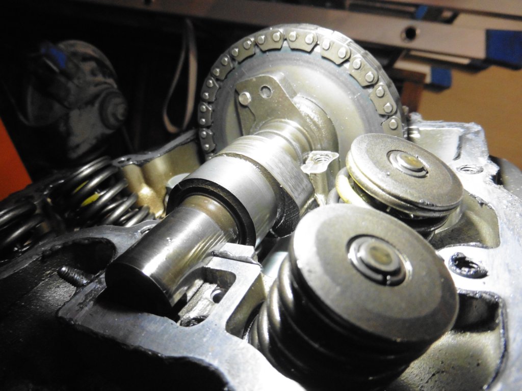

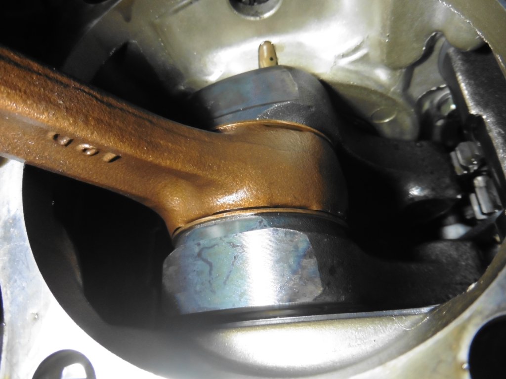

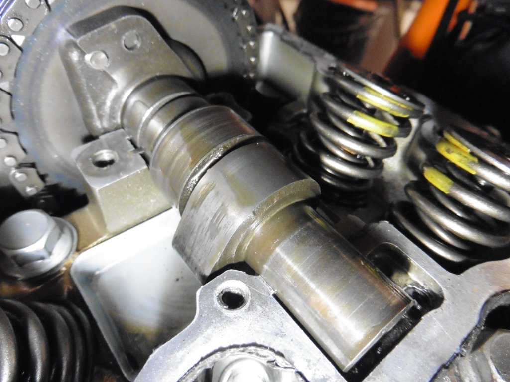

Soo, hier gings tatsächlich mal wieder weiter. Zwischendurch hab ich mal versucht, die Kiste zu verkaufen, da es dank Hausbau zeitweise etwas knapp war. Letztendlich hab ich mich dann von meiner F 650 GS getrennt, da fand sich recht schnell ein Käufer. Budget für die DR ist jedoch stark geschrumpft, was angesichts der netten Überraschungen, die ich im Motor entdecken durfte, nicht wirklich hilfreich ist.
Gestern hab ich angefangen, den Motor zu zerlegen. Der Zylinderkopf sieht gut aus, keine Risse, Nockenwellenlager sind auch noch iO. Nur die Nockenwelle samt Kipphebel sind im Arsch Des weiteren hat der (mMn recht neue) Kolben gefressen und das Pleuel lässt sich ca 1mm auf und ab bewegen
Das Getriebe hab ich noch nicht raus, da mir zum Zerlegen des Motors noch Polradabzieher und Kupplungsgegenhalter fehlen. Was ich bisher von oben gesehen hab, ist (natürlich) Pitting zu sehen, aber sah nicht ganz so schlimm aus, wie erwartet. Aber das kann ja noch kommen, wenn ichs ausgebaut hab
Da nix Kohle werd ich wohl den Motor voll zerlegen und dann mal gucken, was Frankie so an Material liefern kann.
Glückwunsch jedenfalls an alle, die die Machine NICHT gekauft haben. Hätt nicht gedacht, dass es so übel aussieht....

Wenn das Pleul 1mm Spiel hat muss es ordentlich geschlagen haben als der Motor noch lief, hatte das der Verkäufer erwähnt?
Eine gute Kurbelwelle hätte ich noch.

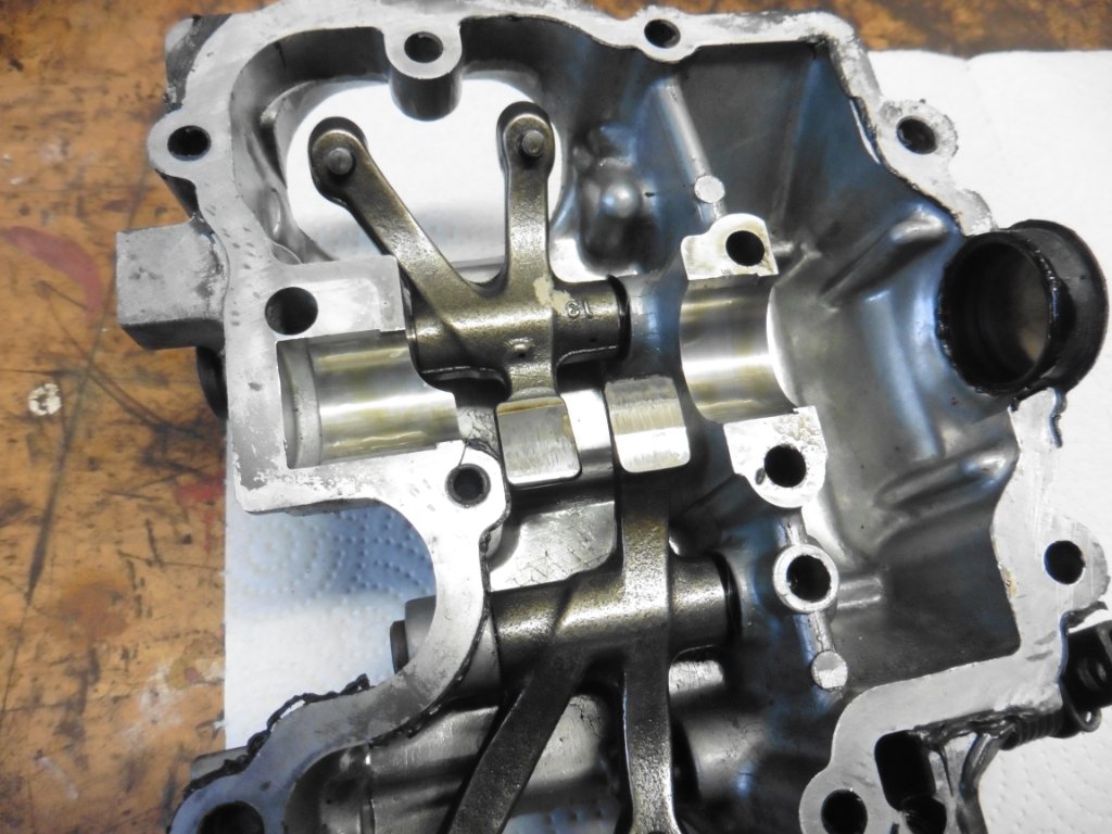

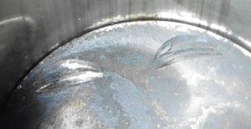

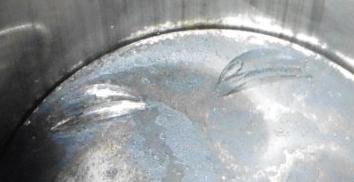

Der Kolben ist kein Originaler, sondern ein ziemlich guter J.E. Schmiedekolben. Schade dass er so viele Brösel erwischt hat, evtl könnte man ihn mit einer Beschichtung noch retten.
Die Ventile haben in den Kolbenboden eingeschlagen, sind also wahrscheinlich krumm.
Die Kipphebel habens hinter sich, Laufflächen sind runtergewetzt, Nockenwelle täte ich so auch nicht mehr einbauen.
Mach doch mal Fotos von den Ventilfedern, nicht dass der Vorbesitzer da Härtere eingebaut hat.
Schade eigentlich..
Schade eigentlich..

Der verkäufer hat nur gesagt, dass der Motor noch lief, als er sie vor 2 Jahren abgestellt hat. Muss aber auch zugeben, ich stell bei Motorrädern in dem Zustand meist nich mehr viele Fragen. Da geh ich einfach vom Schlimmsten aus und lass mich überraschen
Ventile sehen gerade aus. Werd sobald ich dazu komm mal gucken, ob sie dicht sind. Aber ich glaub diese Ventiltaschen sind eingefräst. Aber die sehen schon komisch aus....
Lohnt sich das, so nen Kolben neu beschichten zu lassen? Was kostet der Spaß denn ca.?
Hier mal noch Bilder, auf denen man die Federn sieht
Die Federn sehen original aus, denk ich.
Den Kontakt in den Ventiltaschen sieht man hier ganz gut. Einmal ist rechts was aufgestaucht, und das Blanke links ist auch nicht so schön. Beschichtungen machen mittlerweile viele Instandsetzereien, einfach mal fragen.
Die eingedrückten Brösel sind natürlich nicht so schön. Sie könnten vom aufgelösten Pleuellager kommen, aber auch vom Getriebe.
Ich vermute jetzt mal, dass ein guter Gebrauchtmotor (nicht vom DreiBuchstabenMann) erheblich günstiger kommt, als den Hinnichen zu richten, wenn man nicht das Meiste selber machen kann.
