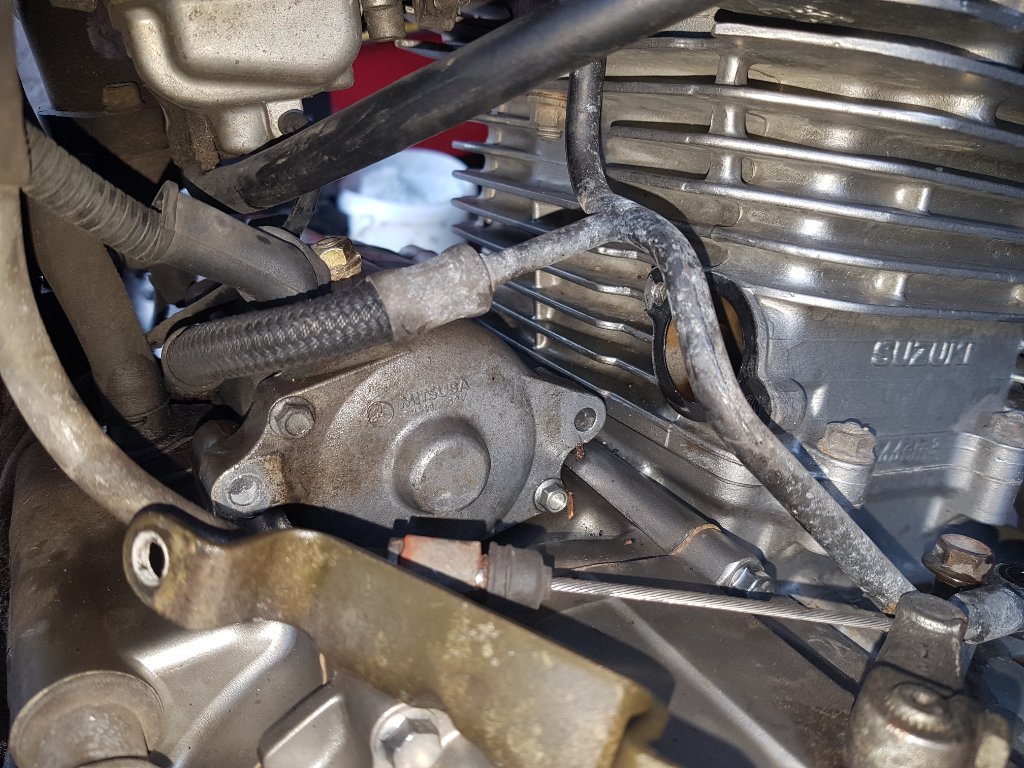

Nachdem mir klar war dass ich da ran müsste hab ich mich mal schlau gemacht was alles zu tauschen wäre. Nach Rücksprache mit einem unserer Ingenieure auffe Arbeit der meinte dass die Gleichstrommotoren bei zunehmender Verschmutzung durch Kohlestaub gerne überspringen und es dadurch zum Prellschlag im Relais kommen kann und mir bewusst ist dass der Anlasser mittlerweile 20 Jahre auf dem Buckel hat hab ich gleich ein Wartungskit bestellt. Neue Kohlen können nicht schaden und wer weiss was noch so alles im Argen liegt.
Also Krümmer ab, Ölleitung ab, Steuerkettenspanner ab und Kupplungszug raus.
Ich hab versucht alles bildhaft festzuhalten um hinterher eine Anleitung zu haben wies wieder zusammengehört. Leider kein einziges ordentliches Bild vom Aufbau der Pluspol-Anschlussschraube am Anlasser gemacht.

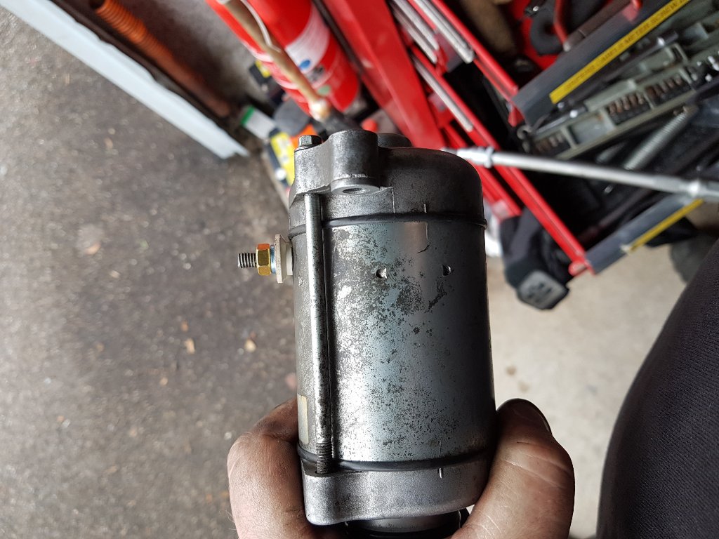

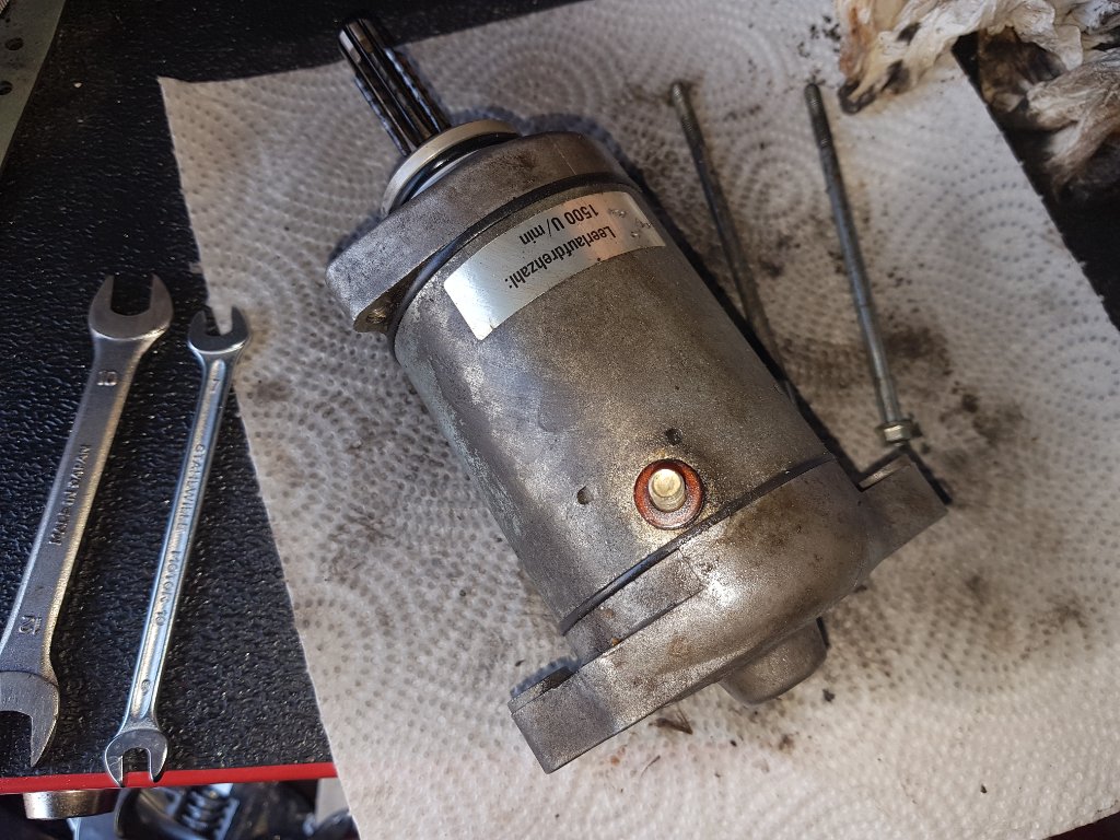

Anlasser ausgebaut. Läuft schon ne Weile. Und an die Unterseite kommt man ja beim putzen auch nicht hin (als ob ich Mopeds putzen würde.... muhahahaha!).
Anlasser gereinigt.

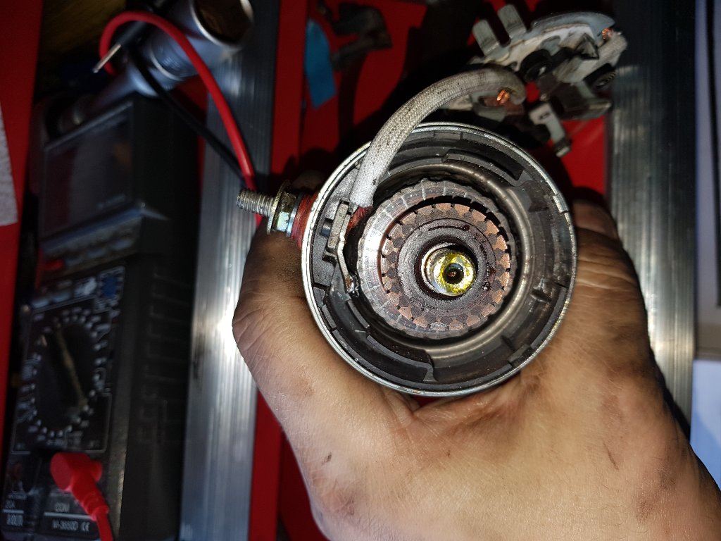

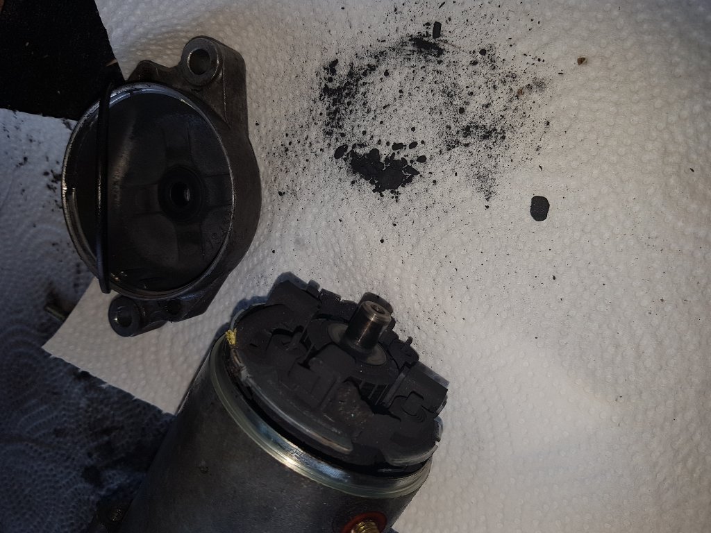

Anlasser geöffnet. Da kommt ne ganze Menge Kohlenstaub raus.
Eine GANZE Menge Kohlenstaub.
Die Kontaktfeder der Pluszuleitung ist beidseitig gebrochen. Die wurde nur noch durch die Bakelitführung zusammengehalten. Oder halt auch nicht, vielleicht temperaturabhängig... Genau das gleiche Fehlerbild hatte ich im Forum schonmal gesehen.

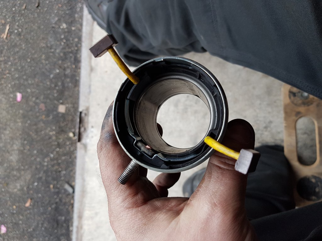

Problem. Irgendwie passt das nicht. Auf der einen Seite ist die Zuleitung zu kurz, und es gibt keine Möglichkeit diese durch die Isolierung durchzuführen. Wenn ich die Plus-Zuleitung auf der einen Seite rumführe kommts mit dem Rotor in Kontakt, das wäre ein kurzes Unternehmen geworden. Wenn ichs auf der Aussenseite rumführe wird das Kabel zwischen Kohlenhalter und Gehäuse gequetscht. Das geht auch nicht, früher oder später gibt die Isolierung nach und das Kabel schweisst sich ans Gehäuse. Die Anbringung der Kabel ist einfach nicht gut.
Ausserdem passt die Grundplatte nicht in den Anlasserdeckel. Ich hab die alte Grundplatte eingesetzt um zu kucken wie das aussehen muss.
Damit die Grundplatte in den Deckel passt müssen die hochstehenden Blechnasen ordentlich verbogen werden.

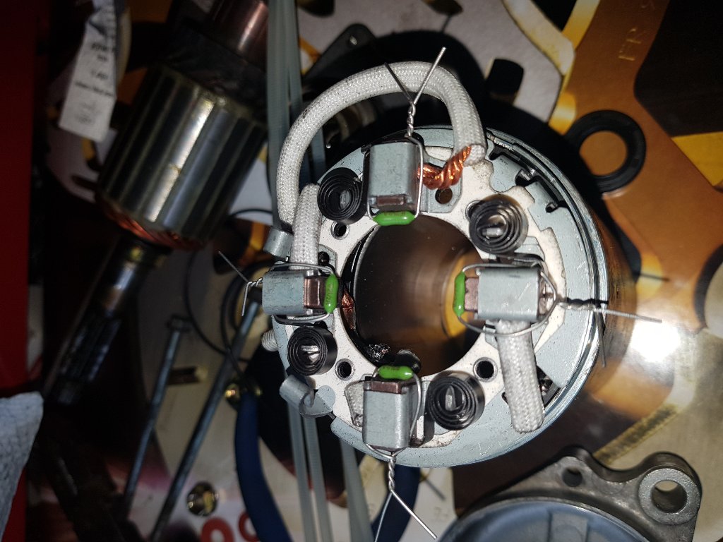

Ich wollt die Federn so einhängen wie in der Anleitung von Dennis. Ging aber nicht, die rutschen immer wieder rein. Also muss man sich mit den Mittelchen behelfen die man da hat damit die Kohlen in gespannter Position bleiben.
Zusammengefügt was zusammengehört. Widerstandsmessung schaut gut aus. Zwischendurch ordentliche Wackler, aber der Anlasser dreht wenn man ihn bestromt, da hab ich mir gedacht sind vielleicht Messfehler.... Pfeifendeckel.
