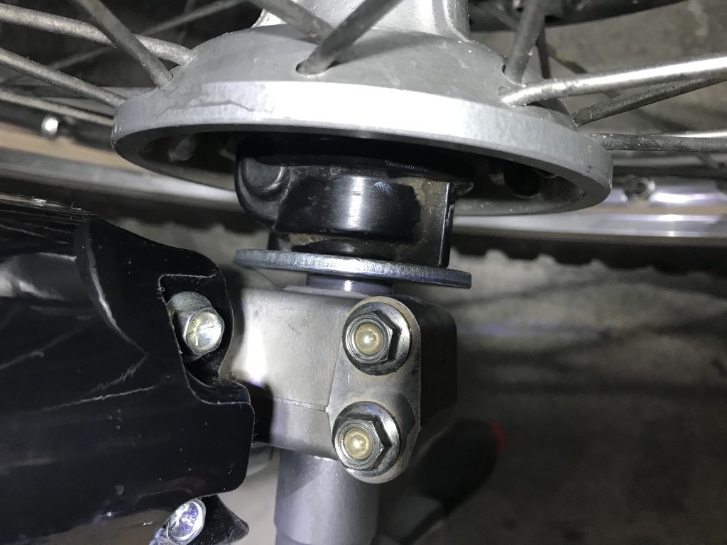

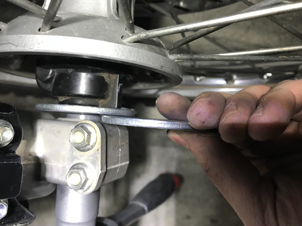

So, habe jetzt mich mit der "Mittigkeit" des Rades mehr befasst. Das Problem sieht folgendermaßen aus. Wenn ich auf der Seite der Bremsscheibe, die originale DR Distanzhülse benutze, dann ist das Rad in der Mitte. Auf der anderen Seite brauche ich dann zusätzlich zur Breite der Tacho-Geschichte (fällt ja zukünftig weg...aber mal zum Distanzüberbrücken benutzt) noch 8,5 mm Strecke. Also insgesamt Breite des Tachoantriebs plus 8,5 mm-dann passt es.
Dann aber passt die Bremszange nicht über die Scheibe. Die Bremszange ist dann 2-3 mm zu weit innen.
Was macht mehr Sinn? Die Originale DR Distanzhülse um 2-3 mm verlängern (dann ist das Rad um diesen Betrag auch gefühlt weg von der Mitte) oder die Adapterplatte um diesen Betrag schmaler schleifen lassen? (Sollte ja nicht zu viel an Stabilität verlieren)

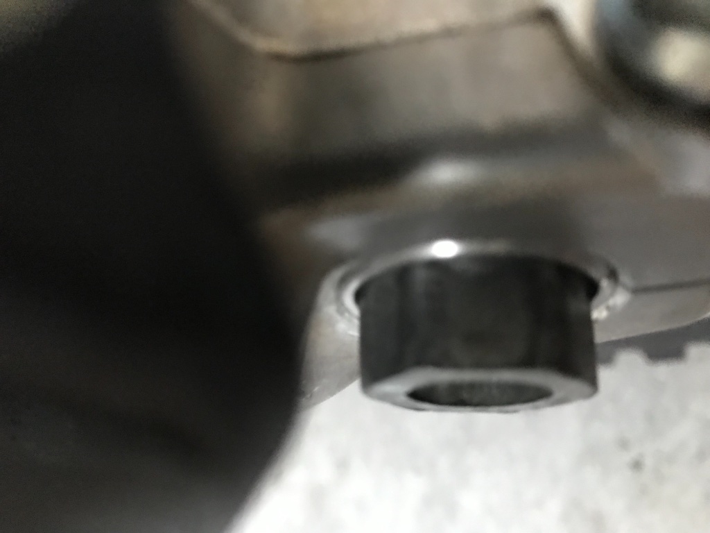

Guten morgen. Ich versuche 2 Bilder hochzuladen, die es vielleicht beschreiben. Das eine Foto zeigt, wenn das Rad zentriert ist, was an Distanz auf der rechten Seite noch notwendig ist.
Auf dem anderen Foto sieht man noch ein anderes Problem. Es scheint, dass die Achse zu weit reinschraubt. Der dickere Teil der Achse (wo die achse zur Nuss wird) ist schon zu sehen und bleibt nicht vollständig in der Gabelfaust. Wenn ich jetzt also eine Passende Distanzhülse hätte, dann würde die vielleicht gegen diesen Teil pressen und nicht gegen die Gabel selbst.

Ok, weil ich zukünftig wahrscheinlich ein passendes Vorderrad besorge, werde ich zunächst nichts mit dem Adapter machen. Es kommt jetzt scheibenseitig eine etwas längere Hülse drauf. Dann ist das Rad um 1-2 mm außermittig-no problem.
