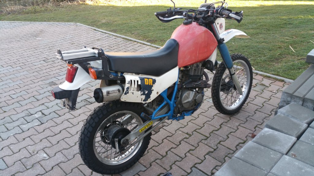

So nach viel rum Probieren habe ich sie soweit gebracht, das sie mit choke auf den ersten tritt anspringt, und auch sauber dann im Standgas läuft.
Aber sobalt ich gas gebe verschluckt sie sich oder lief viel zu fett.
Also 6 mal den Vergaser auseinander gelegt geschraubt neu abgedichtet aber nicht weiter gekommen.
Also blieb sie erst mal 2 Wochen stehen .
Heute nochmals aus einander gebaut und so wie ich den Vergaser auf den Kopfstelle rutscht die Nadeldüse selbst aus dem Vergaser.
Natoll Fehler gefunden die Nadeldüse selbst ist unten vollkommen durch Kavitation abgefressen.
Kein wunder das sie beim Gasgeber jeders mal mir fast Abgesoffen ist.
Somit wird wohl ein neuer Vergaser fällig sein.
Da ist die frage Flachschieber ist für mich die erste Wahl.
Was solls den Werden gibts da gute Erfahrungen??
