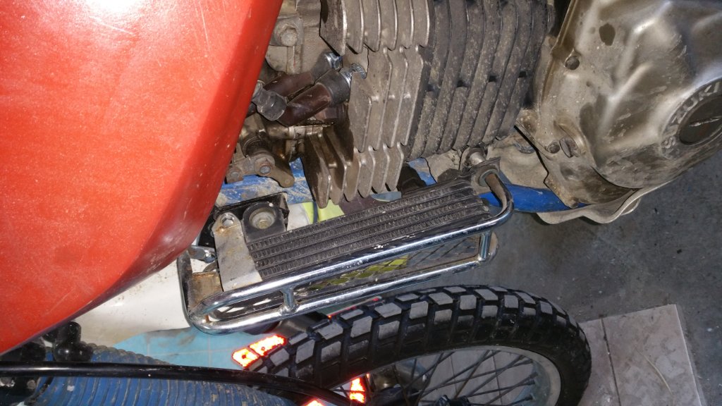

Um den Kühler nach aussen zu versetzen braucht man 4 gleich Lange Hülsen ,meine sind aus Alurohr gefertigt.
2 braucht man für dn Oberen Halter innen Durchmesser sollte hier 8mm minimum sein die Oberen Schrauben sind original M8x20 Imbus diese habe ich durch M8x35 ersetzt.
Die Untere schraube vom Schutz ist ebenfalls eine M8x12 diese hab ich durch eine M8x35 ersetzt und 2 Beilagscheiben zusätzlich unterlegt sonst steht man am Rahmen an.
Die 4 schraube ist die vom Kühler Unten das ist eine M6x20 die ich durch eine M6x40 ersetzt habe + eine Beilagscheibe zwischen Kühler und Hülse.
somit kann man bei bedarf auch längere Hülsen machen und sich passende Schraubenlängen besorgen.
Die Leitungen selbst vom Ölkühler würden nochmals 15 mm mehr vertragen,platz wäre genug.

Hallo Hannes,
auf dem letzten Bild scheint man ja die Inkontinenz zu sehen, aber mir scheint das kommt noch von bisle weiter oben...
Meinst du die Ventildeckeldichtung, also die erste Dichtfläche von der Zylinderkopfdichtung nach oben gesehen oder meinst du die Wartungsdeckeldichtungen von den 2 kleinen Deckelchen die man fürs Ventilspiel-kontrollieren abschraubt?
Erstere wäre tatsächlich nur Dirko oder vergleichbare Dichtmasse, letztere ist ein Dichtring den man als Ersatzteil ordern kann.
Wie gesagt, schaut bisle so aus als obs von weiter oben über der Ventildeckeldichtung käme, kann man aber nicht so wirklich gut erkennen. Evtl. käme auch die Durchführung vom Deko-Hebel in Frage.

Ja es schaut eher nach dem Dekohebel au,s ich hab die schrauben nun mal etwas nach gezogen, werde sie heute Sauber machen ,und mal fahren dann seh ich weiter.

Mach mal schön mit Bremsenreiniger sauber und staub sie mit Mehl oder ähnlichem ein. Dann siehst du gleich wo's suppt.
Das letzte Öl-Leck hab ich mit Talgumpuder detektiert, stand grad in Griffweite vom letzten Reifenwechsel. Geht auch. Du machst das schon!
