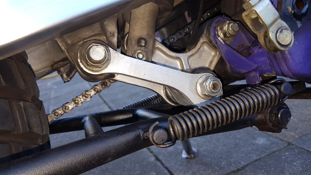

Werde mal meine Federumlenkung Gedöns fotografieren und hier einstellen. Könnt Ihr mir dann sagen ob die schon tiefer gelegt ist ?

Re: Kettenschutz gerissen
Hohe Variante!
Wenn du das Federbein durch das obere Loch mit der Umlenkung verschraubst, machst du die DR niedriger.
Für eine etwaige Änderung an der Gabel musst du die Holme öffnen.
Sorry, Majortours, stimmt so nicht ist tiefergelegt, zumindest von der Anordnung des Bolzen her. In der unteren Bohrung ist der Blindstopfen zum Schutz des Gewindes eingeschraubt.Gelöschter User hat geschrieben: 24 Feb 2019 10:53 Hohe Variante!

P.S.: Durch die Verstellung der Dämpfung veränderst Du das DÄMPFUNGSVERHALTEN beim EIN-und AUSfedern damit ändert sich prinzipiell nicht die Sitzhöhe! Der Silberne Seitenständer ist auch nur bei der Tiefergelegten Version verbaut, wenn ich mich nicht täusche, meine war auch tiefergelegt, habe ich rückgängig gemacht, und aufgepolstert jetzt hab ich ca. 93cm Sitzhöhe und füssel auch locker rum

Stimmt ich habe die tiefere Variante. Habe noch einen ca. 3cm längeren Seitenständer mitbekommen. Dann soll noch eine Hülse in den Standrohren sein und andere Federn damit sie vorne härter geworden ist.
Ui, stimmt! Da hab ich nicht genau genug geschaut und mich von der Gewindeschutzschraube irritieren lassen.DROldie hat geschrieben: 24 Feb 2019 13:15
