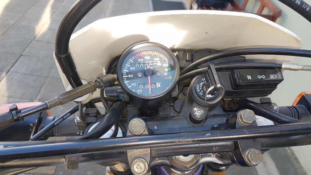

So der Zubehörtacho ist verbaut. Habe nur die Beleuchtung angeschlossen. Er funktioniert tadellos.
Bin dann auch eine größere Runde gefahren und war überrascht wie flott sich das Teil bewegen ist.
Mit der Höhe habe ich eigentlich keine Probleme mehr. Mann gewöhnt sich daran.
Re: Tachonadel springt
Ich muss sagen der ist ganz schick, gefällt mir dass der so nah am Originaltacho ist. Auch die Integrierten Kontrolllämpchen kommen gut. Könnte man die Original-Kontrolllämpchen am Zündschloss für Oldruck oder sonstige Anzeige umfunktionieren.
Die Skalierung auf dem Aussenradius, hat die irgendwas zu bedeuten? Könnte man das als Drehzahlmesser anschliessen? Oder ist das nicht seperat ansteuerbar?
