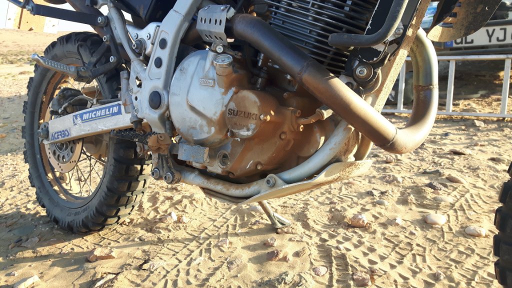

Ich würde die Räder auch auf jedenfall zerlegen.
Die hier wurden zerlegt, Nabe und Ring gepulvert und mit neuen Edelstahlspeichen wieder zusammengebaut:
Die Räder haben nun schon wieder einige KM mit Schottereinsatz und drei Reifenwechsel überstanden und sehen quasi immer noch so aus.
Gruss Wolfgang
