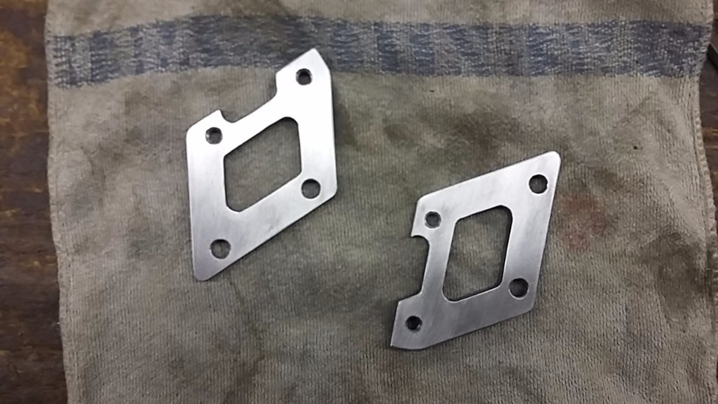

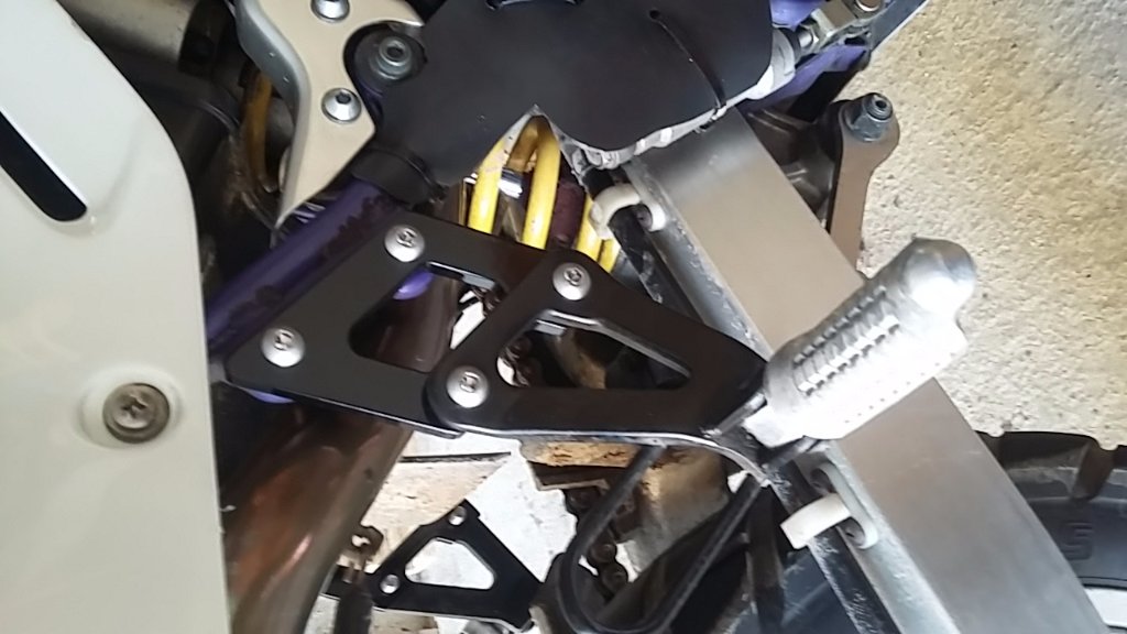

Wollte euch hier nur mal meine selbstgefrästen Soziusfußrastentieferlegungen zeigen, die ich die letzten Tage in meiner Ausbildung zum Industriemechaniker gemacht habe Jetzt kann auch die langbeinige Freundin mitfahren
Ausgangsmaterial war ein Flachstahl 80x8, den ich auf 75mm abgefräst habe und die Seiten in einem Winkel von 60 Grad zugeschnitten habe. Daraufhin hab ich Löcher gebohrt und in 2 der Löcher M8 Gewinde gebohrt.
Sieht dann so aus:
Sieht dann so aus:

Danke, ouh Anleitung ist das schwierig, habs halt einfach so ausm Kopf heraus gemacht, und ich glaube jeder der etwas handwerklich geschickt ist kriegt das auch mit einer Bohrmaschine und Feile hin
