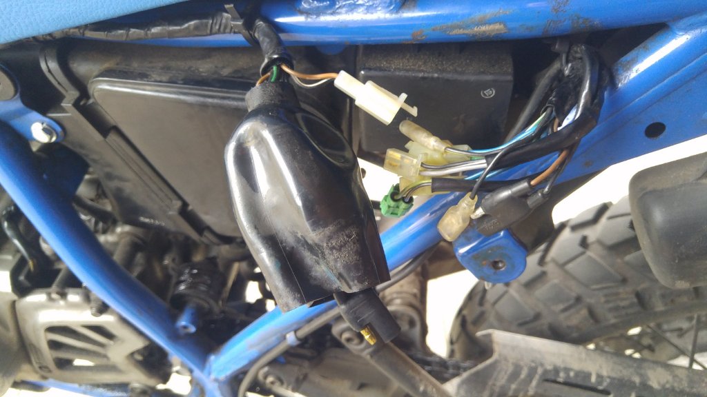

so, gestern und heute konnte ich einen Vergleich mit einer ausgeliehenen und der eigenen CDI machen. Das Motorrad zeigt das gleiche Startverhalten. Je nach Witterung braucht sie im kalten Zustand zwei bis 4 Versuche, bis sie läuft. Sobald der Motor etwas gelaufen ist, springt sie auf Anhieb an. Damit kann ich gut leben.
Ich hatte in meiner vorigen Antwort einen "schwarzen Gummiklumpen" erwähnt, in dem einige Stecker gesammelt waren. Hier ein Bild dieses Gebildes: Nachdem ich die Stecker alle penibel gereinigt und mit Kontaktspray behandelt habe, zeigt die Maschine das zufriedenstellende Startverhalten. Die Ursache des Problems waren also korrodierte Stecker.
Die Gummitülle habe ich gegen eine Verteilerdose getauscht, was nach meinem Empfinden etwas stabiler und hoffentlich auch dauerhafter ist: Nach dieser Aktion weiß ich zumindest, daß meine CDI in Ordnung ist. Vielen Dank Euch Allen für die hilfreichen Tipps und das mitgrübeln.

Re: Soarker CDI
Der "Gummiklumpen" ist eine stinknormale, originale Schutzkappe gegen Spritzwasser und Regen. Nicht das Gelbe vom Ei, aber tut bei mir seit 1992 zuverlässig was sie soll.

Re: Sparker CDI
Schau an, wieder was gelernt.
Ich hätte nicht gedacht, daß man so ein offenes Teil ab Werk als Schutz einsetzt. Naja, wenn's seinen Dienst getan hat, scheint es ja nicht soo schlecht zu sein.
