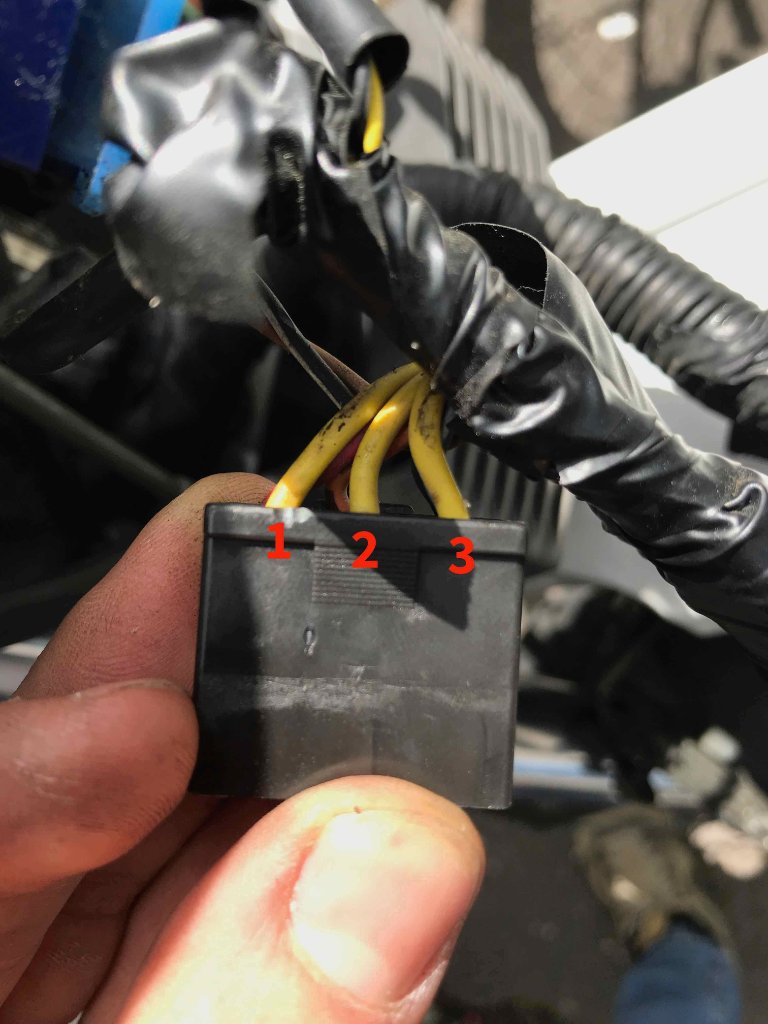

Vielen Dank für die schnelle Rückmeldung :-) Ich habe das direkt mal durchgemessen mit folgenden Ergebnissen:
Ausgangssituation:
Batterie (Lade-)spannung ohne Regler: 10V
Batterie (Lade-)spannung mit Regler: 13,2V
Messung LiMa ohne Regler bei 3.500 U/min zwischen gelben Kabeln am Blockstecker (Gleichspannung)
51V (1+2)
30V (2+3)
47V (1+3)
Messum LiMa mit Regler bei 3.500 U/min (Wechselspannung)
Ausgangsspannung ohne Licht: 13,5V
Ausgangsspannung mit Licht: 10V
Wie würdest du das interpretieren? Die Werte der gelben Kabel liegen ja weit unterhalb der Normalwerte. Heißt das, dass mit der LiMa was nicht stimmt?
Vielen Dank für die grandiose Hilfe!
Beiträge: 972
Re: Spannungsprobleme - Batterie vs. Gleichrichter
marcelhei hat geschrieben: 28 Apr 2019 14:16.......Messung LiMa ohne Regler bei 3.500 U/min zwischen gelben Kabeln am Blockstecker (Gleichspannung)
51V (1+2)
30V (2+3)
47V (1+3)
viel zu wenig
Limadeckel runter
mit etwas Glück hast Du nur einen Kabelbruch an der Deckeldurchführung, aber ich vermute Deine Lima ist verschmort
kommt selten vor, aber es kommt vor
Beiträge: 972
halt
wieso hast Du an den gelben Leitungen in Gleichspannung gemessen ?
die Lima liefert Wechselspannung
Du musst das Messgerät auf AC = Alternatet Current = Wechselspannung einstellen
Gleichstrom = DC = direct Current hat man erst hinterm Gleichrichter
marcelhei
Beiträge: 12
Registriert: 28 Apr 2019 11:31
Beitrag von marcelhei »
Sorry für die Verwirrung. Ich habe die LiMa "ACV" gemessen und den Rest "DCV". Da muss ich wohl ein bisschen tiefer in die Materie einsteigen als erhofft. Werde das erst in knapp drei Wochen schaffen und dann nochmal eine Rückmeldung geben.
