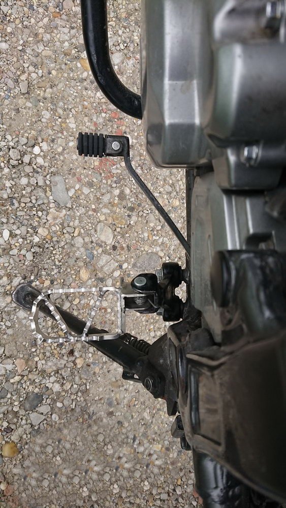

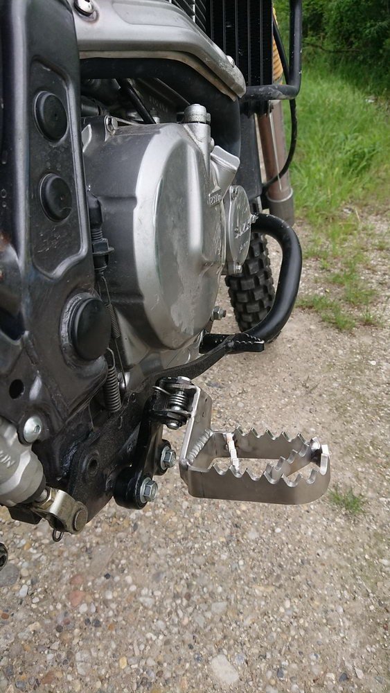

Habe neuerdings auch so ein gutes Stück ergattert (SP46A) und musste wegen meiner Größe (189) aktiv werden.
Lenkererhöhung geht ja fix (Louis 35mm), aber die Rasten mussten auch tiefer. Ich weiß, dass es diese Rasten-Tieferlegungs-Sets gibt. Da ich aber auch an meiner CRF1000L Adventure Sports tiefere Rasten habe und mit diesen wirklich sehr zufrieden bin (entspannterer Kniewinkel und die Knie passen nun gut unter die Beulen des 24-Liter-Fasses), wollte ich die auch an der DR650 haben. Habe auf die Schnelle im Forum nichts dazu gefunden, also stelle ich Bilder ein.
Bin mit dieser Lösung sehr zufrieden!
Sind tiefer (-40) und nach hinten (-20) gesetzt. Wird nach Wunsch gefertigt.
Gibt es auch in verschiedenen Größen, diese sind Standard.

Hallo Ralf!
Zu ABE kann ich nichts sagen, weiß ich nicht, habe ich nicht gefragt.
Schalthebel habe ich nicht verstellt, das passt (mir) mit Stiefeln so.
Bremshebel habe ich nachgestellt.
Gefunden habe ich die Rasten über Facebook, unter "Bosley's Pegs" .
Unkomplizierter Kontakt, freundliche und schnelle Abwicklung. Nach Facebook-Anfrage alles Weitere über Email. Rasten werden auf Bestellung gefertigt, wurden mir beide Male binnen 10 Tagen geliefert.
Top Qualität.

Kosten ca CZK 2300,- / € 90,- je nach Ausführung/Größe. Gibt es auch kleiner und in "unauffällig" schwarz.
Ich habe mit dem Anbieter nichts am Hut, nur selbst zweimal dort gekauft und bin super zufrieden.
Auch finde ich die Möglichkeit toll, die "Lage" der Rasten (+/-) selbst frei wählen zu können.

Diese "Bleche" meinte ich zu Beginn mit dem "Tieferlegungs-Set". Aber gibt es denn die mit ABE? Im Eigenbau sicher nicht
Und dran ist ja nicht viel, außer 8mm Flachstahl zweimal diagonal schneiden und je 4 10er-Löcher bohren.
Nur haben die für mich den Nachteil, dass sie dann tiefer als der Rahmen sitzen, also deutlich nach unten stehen.
