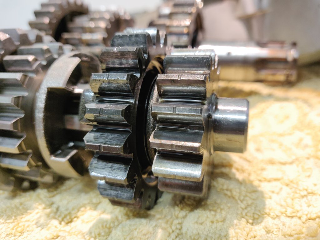

So, am Wochenende kam das ganze dann auseinander und siehe da, ich kann kein Pitting feststellen. Auch nicht am dritten Gang :lol:
Die Tage schaue ich nochmal mit jemandem mit mehr Schraubererfahrung über alles drüber, aber aktuell würde ich nur die 8 im Block sitzenden Lager, Wellendichtringe, Kolbenringe und Dichtungen neu machen.

So nach genauerer Begutachtung werden jetzt getauscht:
- Alle Dichtungen
- Lager und Simmerringe im Block
- Kolbenringe
- Zahnradpaar des 4. Ganges, da hier ein Zahnrad kleine Kerben aufweist
Die Zahnräder des 3. Ganges, der mir ja eigentlich Sorgen machte, sehen dagegen absolut top aus. :roll:
