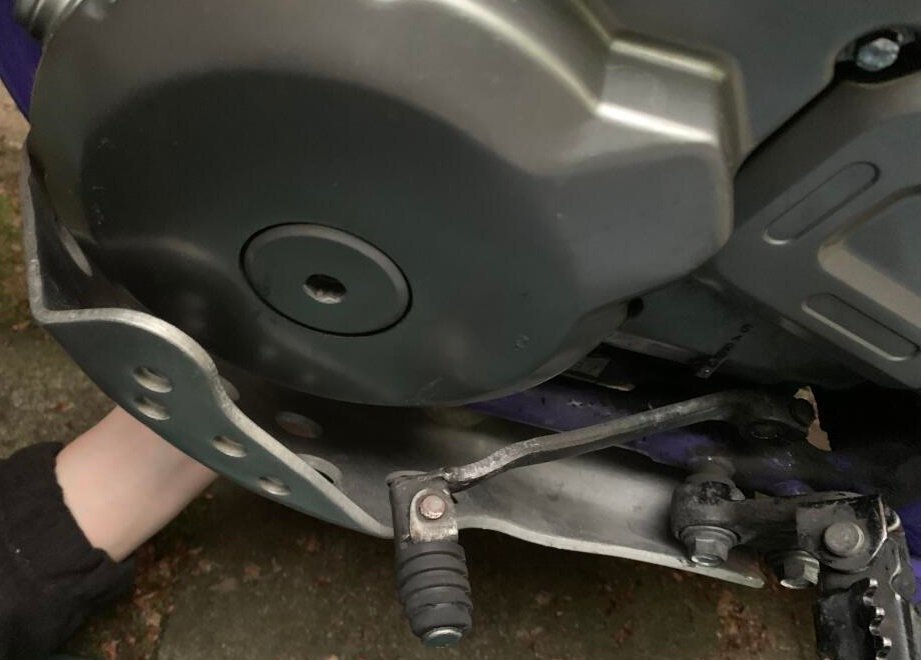

- Ich habe einen gebrauchten Motorschutz von einer DR 600 Dakar (SN 41A Bj. 1984-1989) für 30 € gekauft. Ich kann erst heute Abend probieren, ob das Teil passt. Jemand Erfahrungen damit? Naja, sonst wird er wieder verkauft. Konnte mich nicht überwinden fast 200 € für einen neuen Motorschutz von Hessler auf den Tisch zu legen.

Das mit dem "passen" kommt immer auf den individuellen Anspruch an. Besonders was die Ästhetik betrifft.
Ein Motorschutz ist ja nichts anders als ein Blech das irgendwie unter den Motor geschraubt wird. Für meine erste 125er hab ich mir mit der Bandsäge im Gschäft ein Stück Alublech ausm Schrott zurechtgesägt, Löcher reingebohrt mitm Akkuschrauber und dann mit Schlauchschellen am Rahmen befestigt. Das war nicht schön, hat aber funktioniert, das hielt.
Was bei deinem Motorschutz im schlimmsten Fall sein kann ist dass die Löcher nicht zu den Aufnahmen am Rahmen passen. Dann muss man halt neue Löcher machen.
Kann sein dass das hinterher halt nimmer so schön ist. Würde mich wundern wenn der passt ohne die ein oder andere Anpassung.
Zeig halt mal her wenn das Ding montiert ist!

Orson hat geschrieben: 27 Mai 2019 14:13 @Uli: Du hast ja richtige Projekte draus gemacht, alle Achtung! So viel habe ich nicht vor. :wink:
Aber das ist dann ja günstiger als ich es vermutet habe.
Kurzes Update:
- Der 25l Tank ist geordert.
Greetings
Den musst Du passend machen :wink: , der DrOldie hat den auch dran, siehe hier: https://dr-650.de/app.php/galerie/eintrag/anzeigen/3023.
Ist IMO der Beste Motorschutz aller Originalen, seitlich schön hochgezogen. Den von der SE kannste dagegen vergessen, flache Platte, fertig :? . Kaufst Du den Acerbis neu?

Gestern hat es mit dem Mobiltelefon nicht geklappt die Fotos für das Forum zu verkleinern. Hier nun die Bilder von dem Motorschutz, den ich an die DR angehalten habe.
Der Schutz sollte grundsätzlich schon passen aber es sind einige Modifikationen notwendig:
Der Schutz ist hinten etwas kurz
Ein Loch für den Ölablassschraube werde ich noch hineinbohren
Zur Befestigung: Peter macht in den kommenden Tagen netterweise ein paar Detailbilder von seiner sehr gelungenen Lösung.

Für 30,- Euronen kann man da nicht meckern.
Der sieht ja fast aus wie neu :D

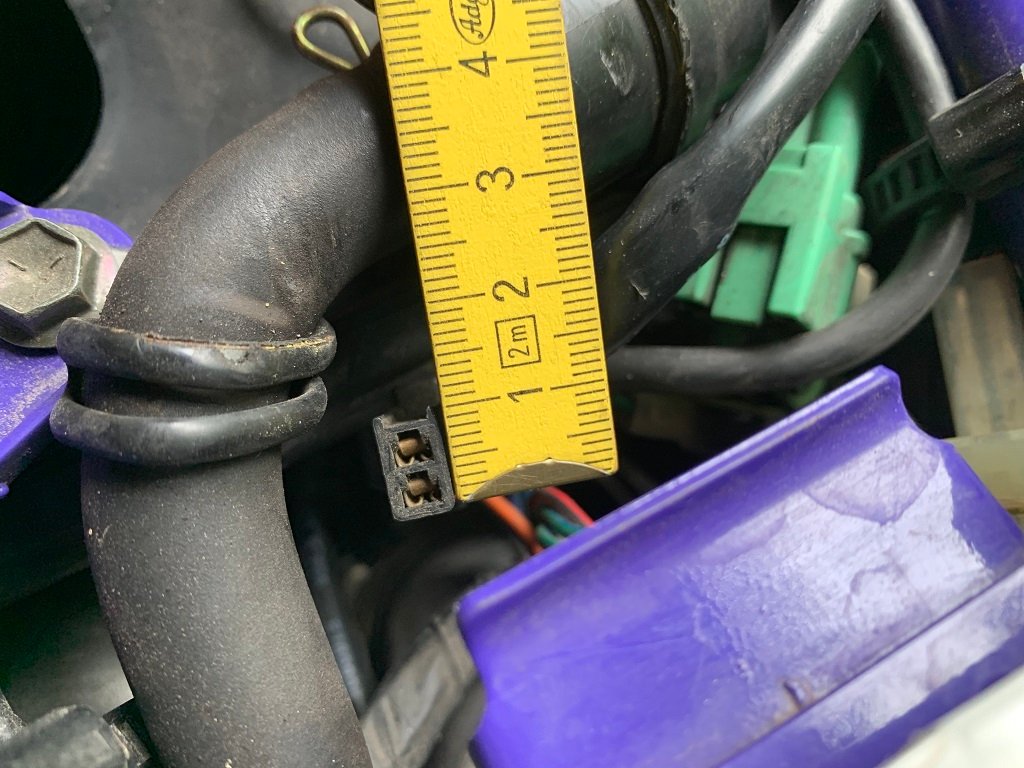

So ich habe die Navigation in Angriff genommen:
Hat jemand von euch eine Ahnung, wo ich einen passenden Stecker herbekomme?
Ich vermute, dass es sich um einen 2 poligen Anschluss (Schwarz/Weiß mit Orange) des Blinkerrelais handelt.
Möchte mein Navi dort anschließen, da der Anschluss frei ist und nur Strom drauf liegt, wenn die Zündung an ist.
Bei Conrad Electronic konnte man mir nicht helfen...
