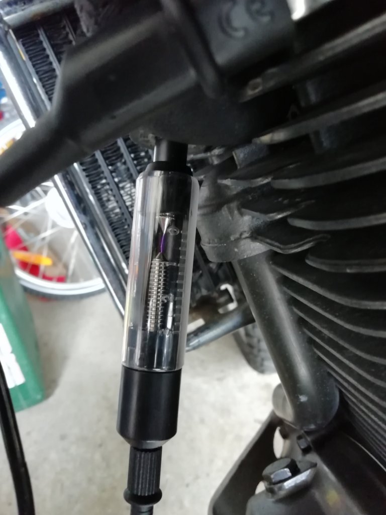

Hey hallo, danke für die Antwort. Weißt du ob bei den anliegenden fotos der zündfunke normal ist?
Lg Philip
