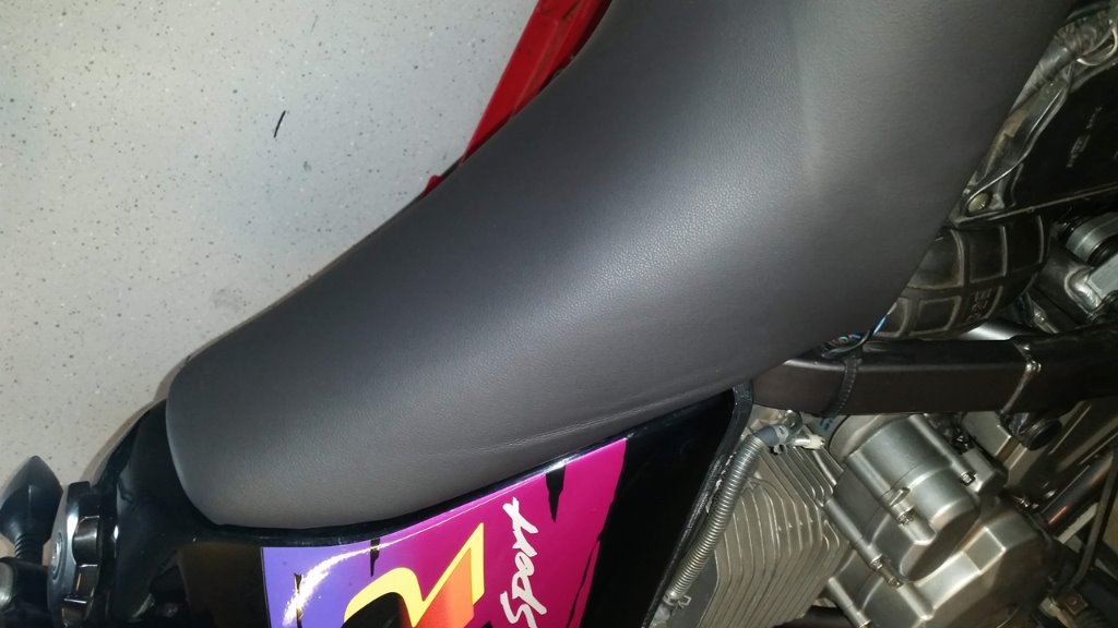

mal wieder was neues gebastelt....
Mir ging es tierisch auf die Nerven, dass ich bei jedem Batterie checken die Seitenteile und die Sitzbank abschrauben mußte.
Da ich bei meiner Tenere schon einen Schnellverschluss hatte und mit einem Griff die Sitzbank abnehmen konnte, wollte ich das
selbe bei der DR.
Wie schon in einem anderen Thread von mir , wollte ich die Sitzbank mit einem neuen Kern und Bezug bequemer machen.
Hier noch mal das Ergebnis.
Da ich den Kern der Sitzbank erneuert habe , konnte ich in die Sitzplatte ein Loch ( Durchmesser 10mm) bohren. Dazu habe ich die Sitzbankplatte
wieder auf dem Motorrad befestigt und von unten durch die letzte Rahmenstrebe gebohrt. So hatte ich passgenau das Loch was ich zur Befestigung
der Sitzbank benötige.
In das Loch der Sitzbankplatte kam eine M8 Schraube ca. 30mm Lang , und mit Schraubensicherung gut gesichert.
Da war es eigentlich schon, nun kann man die Sitzbank wie gewohnt montieren, die Seitendeckel bleiben verschraubt an dem Motorrad.
Die Aufnahme für die Sitzbankverschraubung habe ich weggelassen. Gesichert wird die Sitzbank gegen verrutschen ja mit der 8mm Schraube.
Ich habe hier eine Knauff mit 8mm Gewinde genommen, bekommt man im Baumarkt. So lässt sich die Bank schnell ohne Werkzeug sichern.
Loch durch die hintere Rahmenstrebe:

Re: Frank`s Basteltips Sitzbank Schnellverschluss DR650Se
8mm Schraube in der Sitzbankplatte:
Schraube durch die Rahmenstrebe:
Gesichert mit Gewindeknauff:
Der Verschluss funktioniert einwandfrei
Wer Fragen hat.......

FrankausKöln hat geschrieben: ↑06 Jun 2019 13:31 Hallo,
Berichtigung
Erst ein Loch von oben durch die Rahmenstrebe bohren Danach habe ich die Sitzbankplatte
wieder auf dem Motorrad befestigt und von unten mit einem Stift den Lochausschnitt markiert .. So hatte ich passgenau das Loch was ich zur Befestigung

1. schraubt man immer im Dreck, was beim Geländefahren lässtig sein kann
2. hat die Mutter im Plaste keinen harten Schraubenfall, ist also nicht richtig festzuziehen
3. sagt mir die Erfahrung mit der KTM EXC Modellen das man immer eine Ersatzschraube (Mutter in Deinem Fall) immer dabei haben sollte
aber berichte mal aus deiner Erfahrung wie es sich bewährt

Was man natürlich auch machen könnte wäre die Sitzbankmechanik der RSE zu verwenden aber statt des Schloßes eine Zugöse anzubauen. Das wäre ja kein Problem weil der Zug nur geklemmt ist. Die Öse versteckt man unter dem Seitendeckel und gut is.
Sollte man keine RSE Verriegelung bekommen dann sucht man einfach nach Teilen einer GSXF 600/750/1100, das sind überall die gleichen Systeme nur die Zugänge ist anders.
Jens
Jens

Aynchel@ , wie man letztendlich die Schraube sichert kann ja jeder selber entscheiden. Ich habe mich für den Knauff entschieden, da er das
ganze Gewinde schützt und wenn der Knauff mal Dreck abbekommt ist das auch nicht Schlimm .
Zur Sicherheit habe ich immer ein kleines Schrauberpaket auf meinen Reisen dabei ....
TomStorm @, das mit dem Schloss wollte ich auch zuerst umsetzen, aber es ist zu wenig Platz unter der Sitzbank und der Aufwand erheblich größer
als meine Variante.
als meine Variante.
