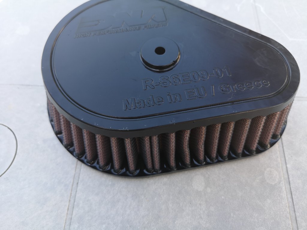

Also heute bin ich dem Tipp nach gegangen. LLG schraube auf 2,5 Umdrehungen raus gedreht... Keine Veränderung.
Dann hab ich mal den Regler während der Fahrt gemessen... Also Spannung ist konstant auf 14V.
Dann habe ich nach falschluft gesucht in dem ich überall Bremsen Reiniger hin gesprüht habe. Müsste alles dicht sein da kein Drehzahl Anstieg.
Außerdem hab ich dann noch mal die Zündkerzen Stecker abgezogen und "auf Sicht geprüft"
Im Bild unten habe ich mal ein Bild vom luftfilter gemacht.
Außerdem habe ich mal ein Video gemacht von dem Fehler, Dass man es ggf. Besser versteht was ich da überhaupt meine.
(kann es hier nur nicht einfügen da ich neuer forum Teilnehmer bin. Habe es bei Youtube hoch geladen kann ich den link nicht iwie doch hier anzeigen?)
Wo krieg ich den eine Düsennadel her mit mehreren Kerben? Wenn ich Orginal bestelle kommt sicherlich wieder eine mit einer Kerbe.
Und weiß zufällig jemand wie ich die zündspule prüfen kann?

Auf dem Bild ist nicht der Originale Luftfilter zu sehen!
Ich fahre einen Twinair, ohne irgendeine Veränderung an Vergaser, Luftfiltergehäuse, nix anders, und die 46 läuft prima! Ich habe auch noch nie den Vergaser von innen gesehen.

Und hatte ja nicht gesagt, dass es der originale luftfilter ist. Er war eben nur schon drin als ich die sp46 gekauft hatte.
Hatte eben nur gehofft mir könnte jemand nen Tipp geben zwecks bedüsung. Hab jetzt nen ganzen Satz hauptdüse bestellt 140-155 in 2,5er Schritten.
Nur weiß ich eben nicht ob ich ggf. Noch was ändern muss an leerlaufdüse und den anderen düsen die es eben noch so gibt

Der Filter ist obskur, sieht mir aus wie ein K&N Nachbau, da das Teil in der EU gefertigt wurde würd ich aber zumindest mal davon ausgehen dass die Filterleistung das minimal erforderliche zumindest erreicht wenn nicht sogar übertrifft. Bei China-Nachbauten wäre ich mir da nicht sicher und würde auf jeden Fall einen Wechsel nahelegen.
Ich vermute dass das schießen in den Auspuff von diesem Filter kommt. Entweder die Abstimmung ein wenig hochnehmen oder den Filter austauschen. Bei unbekannter Historie der Verschleißteile scheint mir ein Wechsel nicht sonderlich abwegig.
