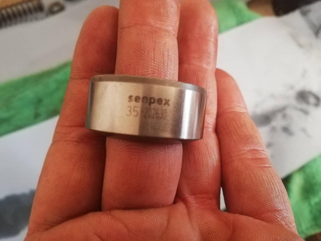

Hallo Freunde,
bei meiner "neu" gekauften, gebrauchten DR600 konnte ich nicht lange die Finger von lassen und hab ihr mal unter den Rock geschaut
Bei der Umsicht an der Schwinge und dem Hebelsystem ist mir aufgefallen das die Lager und die Hülsen bzw. die Innen Ringe nicht mehr sehr gut aussehen.
Die Lager waren schnell besorgt aber was mir Probleme bereitet sind die Nadellager innen Hülsen oder Ringe (ich weiß nicht wie es richtig heißt).
Wo kann man diese bestellen außer orginal von Suzuki - den da sind die wahrscheinlich schweineteuer...
Ich habe mal versucht das einigermaßen zu dokumentieren habe auch schon einige Online Händler für Nadellager angeschrieben, aber leider ohne Erfolg.
Als Beispiel Bilder habe ich mal drei angehängt (mehr geht nicht) - ich denke aber ihr wisst von was ich rede.
Einmal die Hülse für die Schwinge und die drei für das Hebelsystem.

guck mal:
Umlenkung
Schwinge
Die Hülsen liegen zwischen 14 und 35€ wenn ichs gerade richtig gesehen habe.
CMS ist aber (bei weitem) nicht immer am günstigsten (dafür haben sie eben fast alles/kaufen viel auf). Ich würd mal bei Stefan(Big Shop) oder Wolfgang(Tigerparts) anfragen, die können bestimmt auch weiterhelfen.
guck mal:
Umlenkung
Schwinge

Merci, den shop kannte ich noch nicht.Pixxel hat geschrieben: ↑11 Jul 2019 21:58 Servus,
guck mal:
XXXXX
XXXXX
Habe jetzt dort bestellt.
AgroLager kannte ich, aber die hatten die Hülsen leider nicht.
Auch noch ein paar andere Händler angeschrieben, leider ohne Erfolg.
Aber jetzt sind sie ja bestellt und somit steht dem Einbau nichts mehr im Wege.

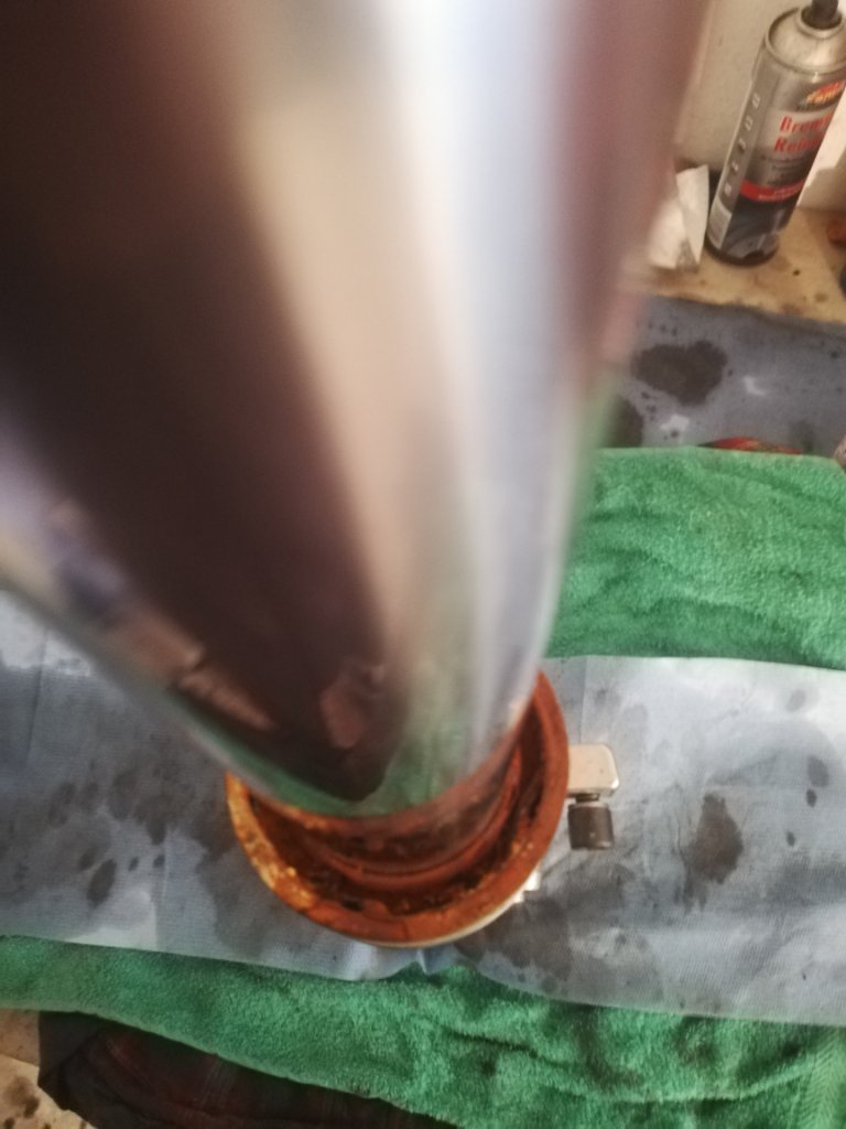

Also ich habe am Wochenende weiter gebastelt und einen Gabelservice gemacht. Danke noch mal für den Tipp mit dem Besen als gegenhalter
Mit Schlagschrauber und Besen klappte das wunderbar.

Nene, ich habe nicht mal viel Kraft aufwenden müssen.deFlachser hat geschrieben: ↑16 Jul 2019 21:15 Drischst du den Besenstiel mit Gewalt in die Gabel bis er die Form vom Inbus hat
Ich habe auch kurz gezögert, aber mit einem Holzbesen sollte schon nichts passieren.
Der erste war zu dünn, aber der zweite war genau richtig!
Habe nur festhalten müssen und fertig!
Als ich dann alles draußen hatte habe mir die Kartusche angesehen, keinerlei Beschädigungen.
Bei dem Einbau will ich aber ohne Besen arbeiten
Simon

Man lernt nie aus. Ich habe das mittem Pressluftschrauber in der Werkstatt meines Vertrauens geöffnet.
Beim Zusammenbau muß man dann wegen dem Drehmoment die Anzahl der Knattergeräusche mitzählen .
Nee Blödsinn, wenn's draußen ist sieht man ja die Größe. Ich habe da reichlich Steckschlüssel und Verlängerungen zusammen gesteckt, frag nicht was alles .

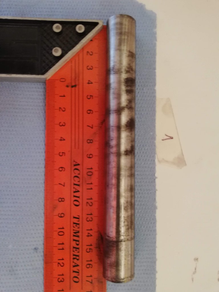

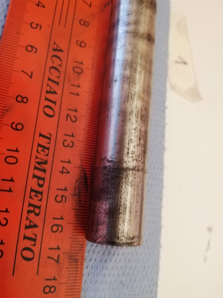

Ich habe noch eins zwei Bilder gemacht mit der Schieblehere und geh mal mit dem Teil in einen Werkzeughandel.
Dann kann ich das mal hier dokumentieren für die Nachwelt.
Bei dem Trick mit dem Zündkerzenschlüssel war ich vorsichtig, da ich ja wirklich nichts gesehen hab wie gut das da reinpasst und Metal auf Metal evtl. schäden verursachen könnte
Daher hab ich das gelassen.
Mit dem Holz hatte ich keine Bedenken.
Simon

Wie ich mich erinnere war mein Schlüssel viel größer als ein Kerzenschlüssel. Jedenfalls wars ein Steckschlüssel dessen Aussenmasse so groß waren wie der Schraubenkopf innen
Aber auf jeden Fall gut wenn du das dokumentierst, ich muß auch mal in meiner Bilder Sammlung forschen.
