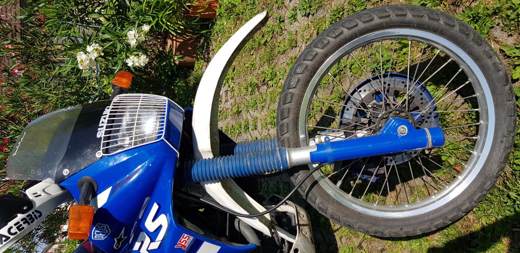

Acerbis Schutzblech + Selfmade Scheinwerfergitter aus WIG - Schweißzusatz:
