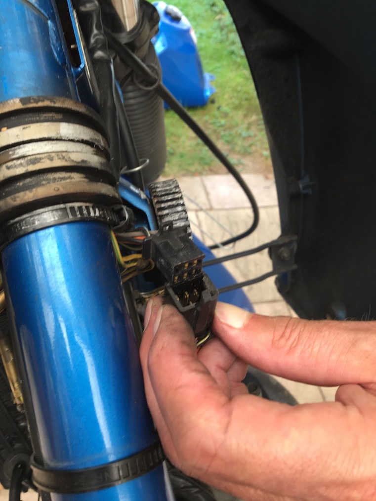

So - hier einmal die Bilder von der CDI (F8T30981).
Der Verlauf der Kabel und die Lage der Stecker waren für mich jetzt nicht so eindeutig (mir fehlt da auch die Erfahrung).
