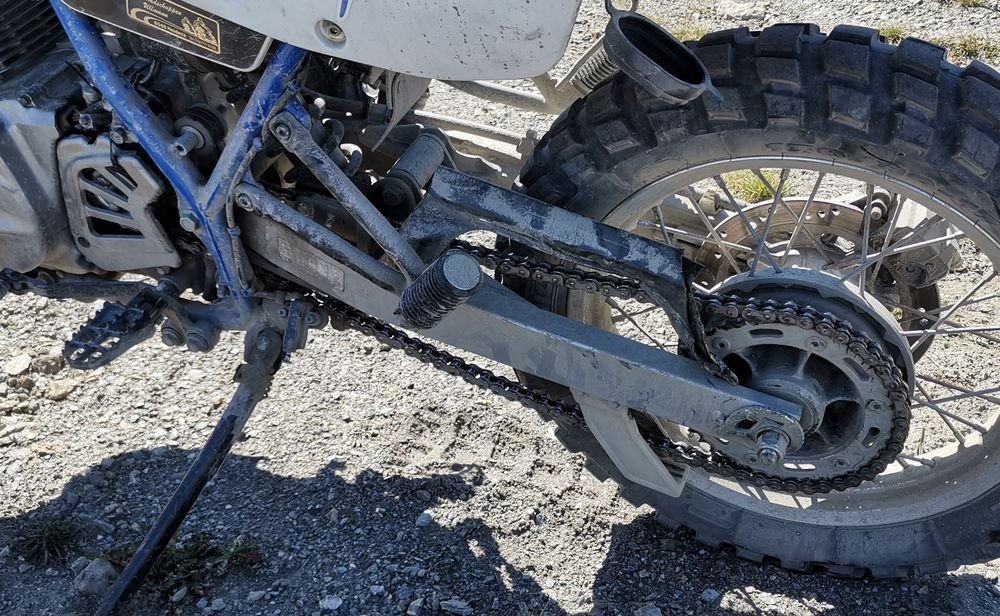

Hallo, mir ist letzte Woche auf der Assietta die Kette abgesprungen. Zum Glück hat sich das Hinterrad nicht verkeilt, nur die Kette wollte sich ums Ritzel legen, hat sie aber nicht geschafft. Dabei hats die Ritzelabdeckung und den Kettenschutz zerkloppt. Beim abbauen heute hab ich gesehen das da auch ein Stück vom Motogehäuse abgebrochen ist.
Jetzt mein ich das da eigentlich nix festgemacht ist an der Stelle? Oder weiss jemand für was dieser Steg da ist (war :D )?
Danke für Eure Tipps !!
gruss Ralf

Da wird ursprünglich mal ein Gewinde für die Ritzelabdeckung gewesen sein, glaube ich.

Das müsste eines der Gewinde der Ritzelabdeckung sein. Inwiefern die Abdeckung mit einer Schraube weniger hält oder wie clever das ist ohne das Teil zu fahren kann ich die nicht sagen, technisch ist es zumindest machbar.

Grumpyoldgerman hat geschrieben: 11 Sep 2019 21:25 Das müsste eines der Gewinde der Ritzelabdeckung sein. Inwiefern die Abdeckung mit einer Schraube weniger hält oder wie clever das ist ohne das Teil zu fahren kann ich die nicht sagen, technisch ist es zumindest machbar.
die Ritzelabdeckung nutzt dieses Gewinde nicht, muss wohl doch ein Dummy sein

Eine (intakte) Abdeckung wird u.a. an dem Gewinde fixiert. So wie dein Kettenschutz hängt würde ich den lieber komplett abbauen...

DR500 hat geschrieben: 11 Sep 2019 23:25 Eine (intakte) Abdeckung wird u.a. an dem Gewinde fixiert.
...möchte mich den Vorschreibern anschließen:
https://images.cmsnl.com/img/partslists ... 4_6200.gif
..ist die Aufnahme für die Schraube Nr. 25 die die Ritzelabdeckung hält... :roll:

habe ich an einem anderen Motorrad hobbymäßig mal so repariert:
Holzdübel in das Restgewinde gesteckt. Mit Kaltmetall drum rum modellieren und trocknen lassen. Holzdübel ausbohren. Gewinde vorsichtig reinschneiden.
Zumindest die Ritzelabdeckung sollte es halten, wenn die Kette wieder abspringt hält das natürlich nichts...
das werd ich so probieren, danke für dein tipp

Ein Stück M6 Gewindestange einkleben stell ich mir leichter vor und hält bestimmt auch nicht schlechter. :mrgreen:

Man kann auch (so habe ich das gemacht) in das Restgewinde direkt eine Schraube eindrehen,
vorher dünn mit Antiseize oder Kupferpaste einreiben und dann mit Flüssigmetall (UHU bietet da ein super Zeug an!)
das komplett von außen ummanteln.
Am besten in zwei-drei Schichten, um dem originalem Aussehen möglicht nahe zu kommen... :wink:
Dann nach der Aushärtung die Schraube nur herausdrehen (was durch das Schmiermittel wunderbar geht) und schon ist alles fertig. :D
Nichts mehr mit Gewinde schneiden oder nacharbeiten. Und das hält wunderbar. Bei mir seit einigen Jahren an genau dieser Stelle!
