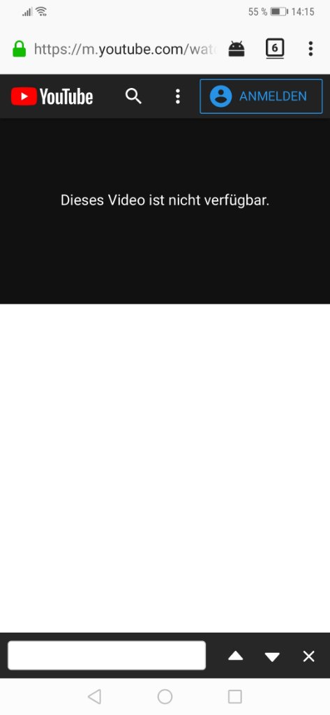

Hier mal ein Video:
Link auf dem Bild bitte eingeben, da ich noch keine Berichtigungen zum Veröffentlichen von externen Links besitze
Gruß, Janik
Gruß, Janik

Kurios, ich schätze du hast "FhgOuhx-_YE" statt "Fhg0uhx-_YE" eingegeben (Statt O eine Null).
- Beiträge: 5596
Stimmt, iss manchmal schwer zu erkennen der Unterschied zwischen großem O und Null
