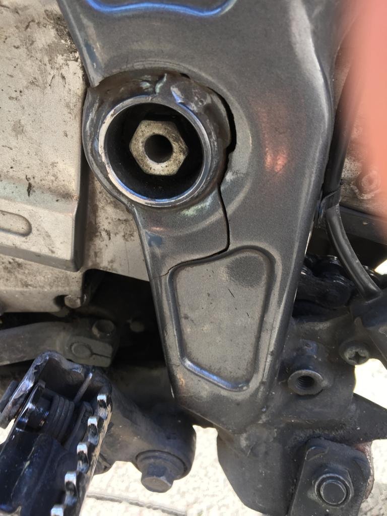

leider war das Ende unserer Bulgarien/Balkan-Reise nicht erfreulich - letzte Woche sind wir in Mostar mit einem Rahmenbruch liegengeblieben :-(
Bei einer der beiden DR 650 SE/SP46B habe ich bei einer Mittagspause auf einmal den bösen Riss gesehen...
Rahmen links, Schwingenaufnahme. Ein oder zwei Tagen zuvor meine ich war da noch nix.
Es gab kein besonderes Ereignis oder Sturz oder Unfall oder ähnliches, war einfach auf einmal da zefix.
Das Moto ist 19 Jahre alt und hat 64000 Km runter, wurde aber bis auf sehr selten mal eine Schotterstraße nie offroad gefahren.
Ist die Mühle von meiner Frau, Fahrergewicht plus Gepäck also auch keine besondere Belastung.
Vorne WP-Gabelfedern, hinten Wirth-Federbein, das Motorrad ist allgemein in gutem Zustand und gepflegt worden.
Habt Ihr sowas schon mal gesehen/gehabt, was meint Ihr könnte die Ursache sein?
Kann das TÜV-konform repariert/geschweißt werden oder eher nicht oder lieber Ersatzrahmen rein, was kostet sowas wohl?
Danke erstmal und schöne Grüße,
sagsi

hatte das gleiche Fehlerbild an meiner SE. Der Vorbesitzer hatte das schon durch schweißen des
Risses selbst, sowie aufschweißen einer Platte versucht zu reparieren.
Beim Ausbau der Schwinge stellte ich dann auch noch einen Riss auf der Innenseite des Rahmens fest.
Ich habe den inneren Teil nun auch geschweißt. Dies sollte halten.
Den TÜV hat es bisher nicht interessiert, so lange die Schwingenlagerung kein Spiel hat. Ich wage auch
zu bezweifeln, dass - eine fachgerechte Reparatur vorausgesetzt - das einem Prüfer auffällt.
Ich würde mir einen geübten Schweißer suchen und reparieren. Ersatzrahmen geht als Plan B ja immer noch.

Ermüdungsbruch ausgehend von der Schweißnaht.
Kann man Schweißen, sollte man dann aber verschleifen damit es nicht auffällt. Noch wichtiger ist in regelmäßigen Abständen zu kontrollieren ob sich erneut ein Riss bildet. Es hält sicher nicht ewig- da deine DR schon 64000 auf dem Buckel hat könnte bis zum Ende des DR Lebens halten...

Sieht aber ziemlich Sch… aus …
An deiner Stelle würde ich die Kiste zerlegen. Das muss ja erst mal alles wieder gerichtet werden vor dem schweißen. Vor allem, lass dann einen ran der es kann, und nicht so tief einbrennt in den Randzonen der Naht. Um Himmels willen die Nähte nicht verschleifen, lieber schön schweißen .

Ich seh das auch so, daß man das problemlos schweißen kann. Vorher muß aber der Rahmen nackich und und gerichtet werden. An der Stelle ist das Ding ja fast komplett durchgebrochen (wie schon richtig geschrieben wurde, ausgehend von der Schweißnaht, die alles Andere als schön ausgeführt ist). Jetzt ist halt die Frage, ob man nicht einen anderen Rahmen hat. Zerlegt werden muß eh. Ausschleifen, richten, schweißen, nachbearbeiten und beilackieren sind jetzt nicht in 20 Minuten erledigt. Das ist eine Rechenaufgabe. (und eine Frage nach der Verfügbarkeit eines unbeschädigten Rahmens mit vernünftigen Papieren zum guten Preis)
Re: Rahmenbruch DR 650 SE
Ich denke da gibt es nicht viel zu rechnen. Wenn man eh alles demontiert ist ein neuer gebrauchter am Ende billiger.
Lenkkopf zu Schwingenlager stimmt nicht mehr. Lagersitze Spindeln.... was da alles kommt wenn man es richtig machen will

ich hatte das gleiche Problem und hab den Rahmen von einem Bekannten schweißen lassen ( 20 Euro Kaffeekasse ).
Die Schweißnaht nicht abgeschliffen.

Ich hätte keinen Schmerz Motor und Schwinge auszubauen, Massekabel vom Rahmen zu klemmen und den Rahmen dann zu schweißen (ohne das komplette Motorrad zu zerlegen).
Mit einer helfenden Hand den Rahmen in Position drücken das der Spalt zu ist, Heften und anschließend ausschweißen. Wird man beim Fahren nicht merken, da bin ich mir sicher...
Bei dem Wald- und Wiesenstahl ist die Schweißnaht immer Härter als der Grundwerkstoff. Wenn man verschleift, dann nimmt man den Steifigkeitssprung an der Schweißnaht raus und hat weniger Kerbwirkung. Wenn es erneut reißt, dann sowie im Bereich der Wärmeeinflusszone (sofern ordentlich geschweißt wurde) und nicht in der Naht...
