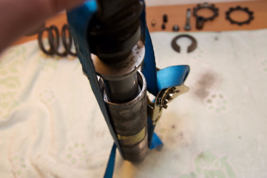

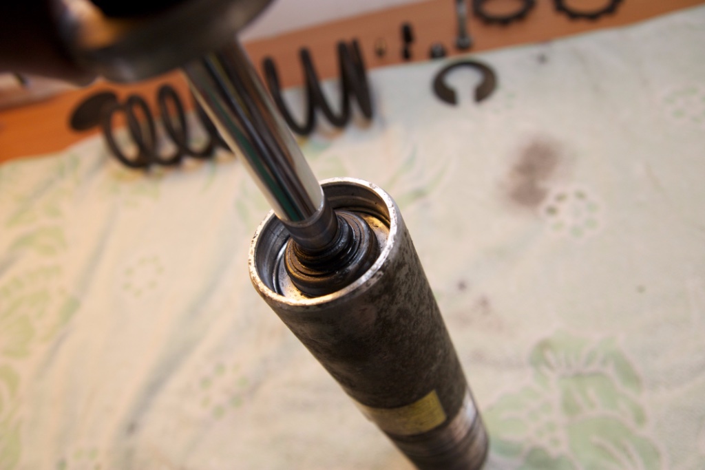

ich habe das Federbein mittlerweile ausgebaut.
Man kann es in der Tat auch komplett zerlegen. Wie in den üblichen Anleitungen auf Youtube schlägt man dazu vorsichtig die Abdeckkappe runter (man muss dazu in der kleinen Öffnung ansetzen), Führungshülse in den Dämpfer reindrücken Sicherungsring herausnehmen. Dann kann man alles herausziehen. Vorher den Restdruck ablassen oben am Ventil!
Das Öl stank widerlich. Die Dichtungen sahen eigentlich noch "ok" aus. Die Führungshülsen waren aber korrodiert.
Naja, ich hab die Kolbenstange jetzt nicht weiter zerlegt. Wenn man die Führungshülsen und Dichtungen bekommt, kann man es also doch revidieren.

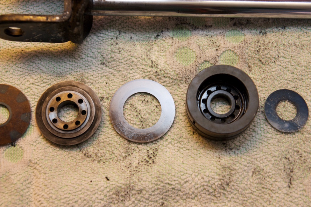

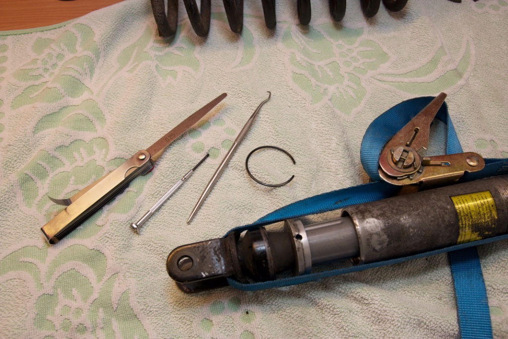

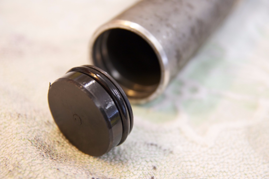

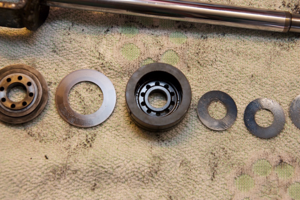

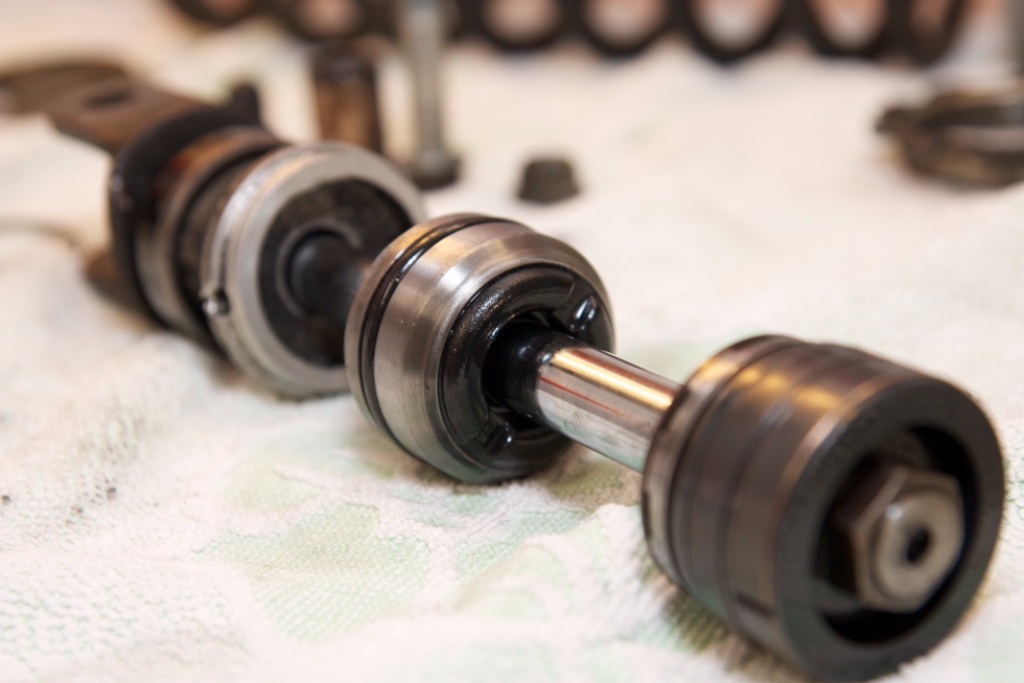

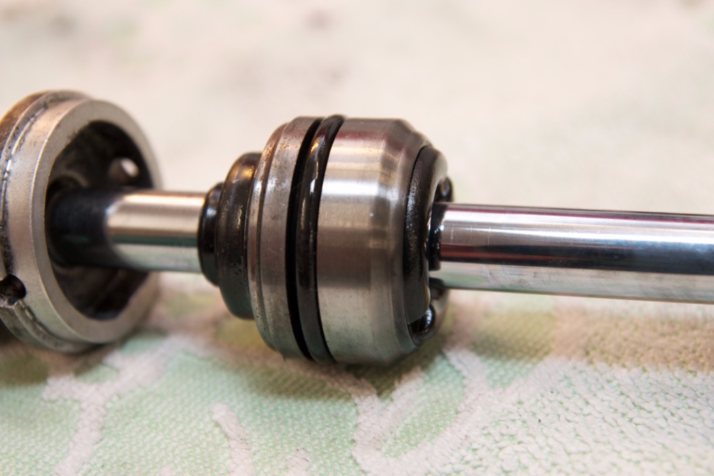

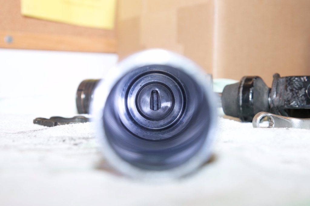

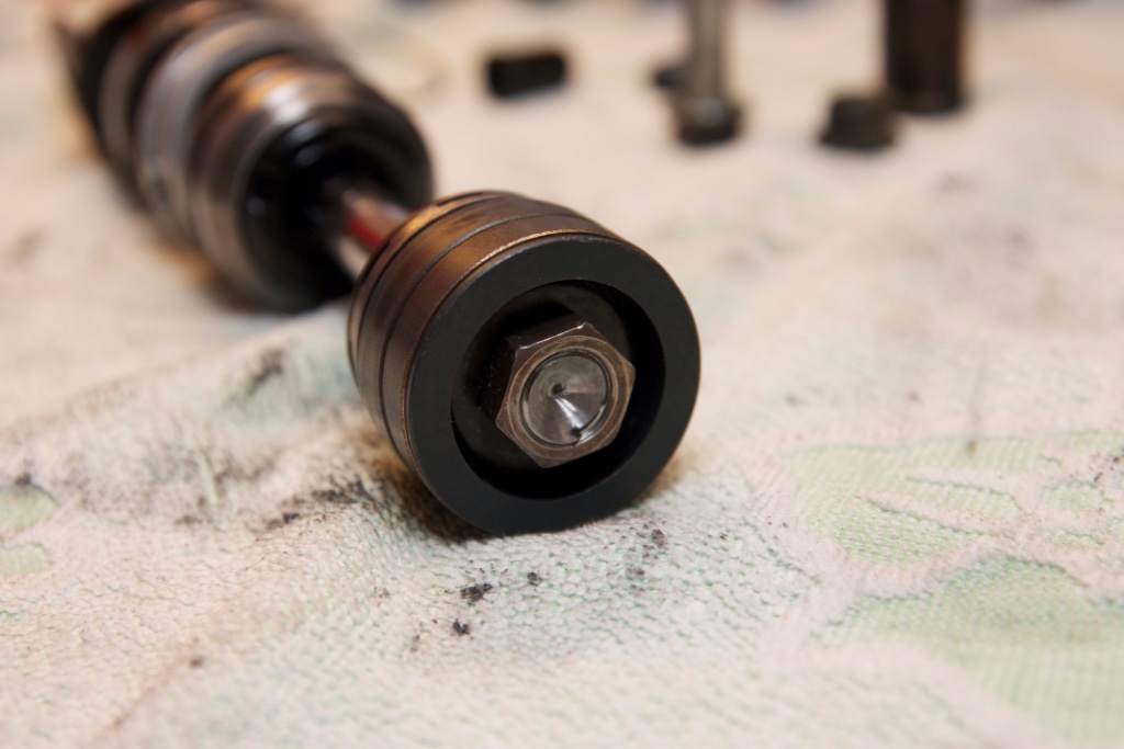

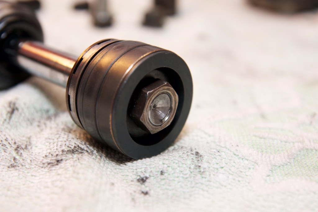

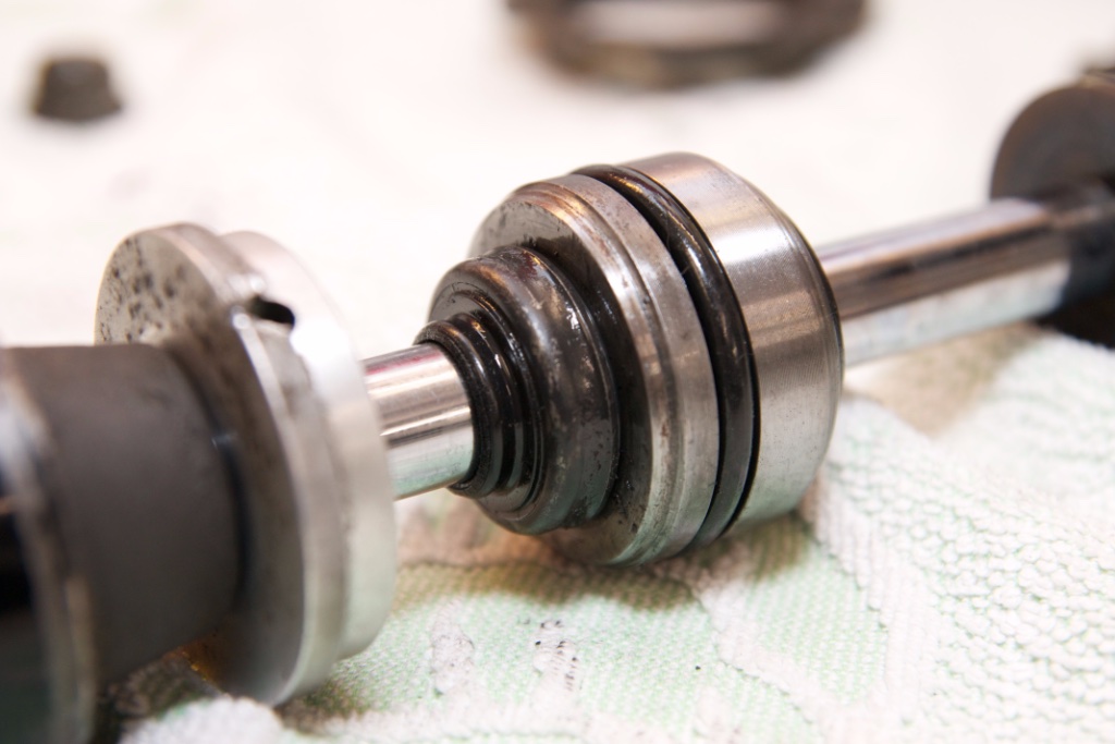

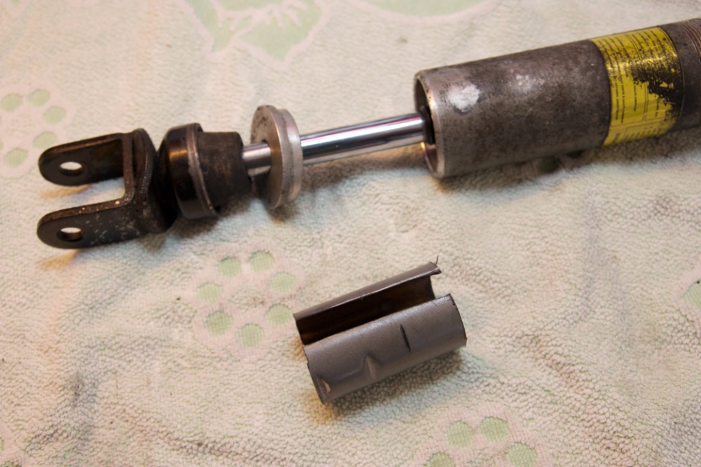

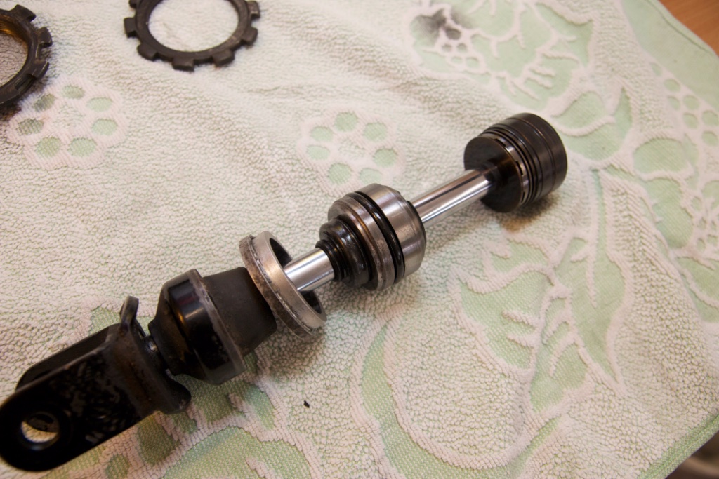

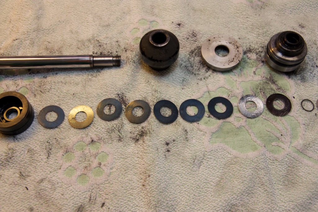

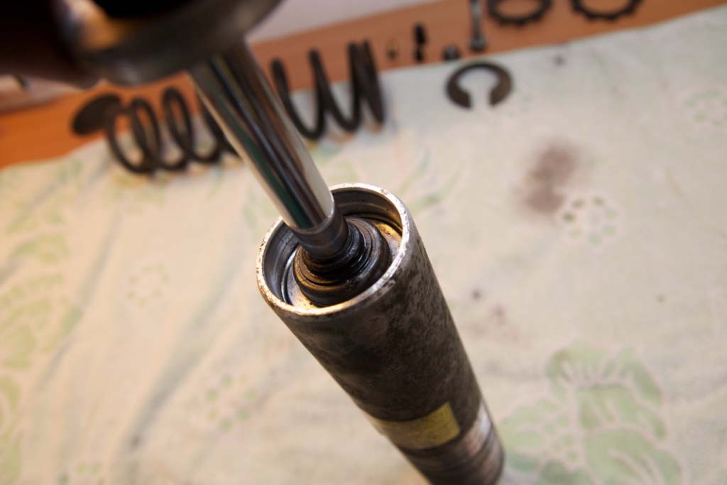

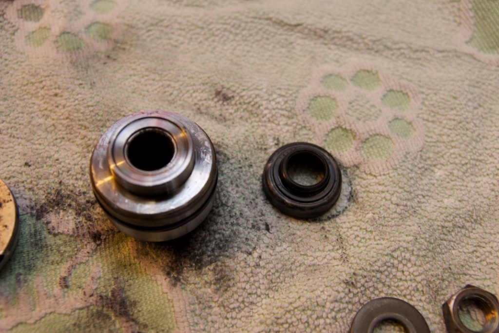

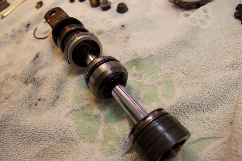

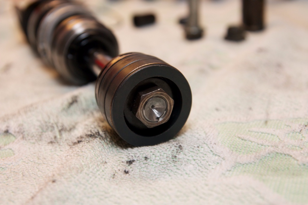

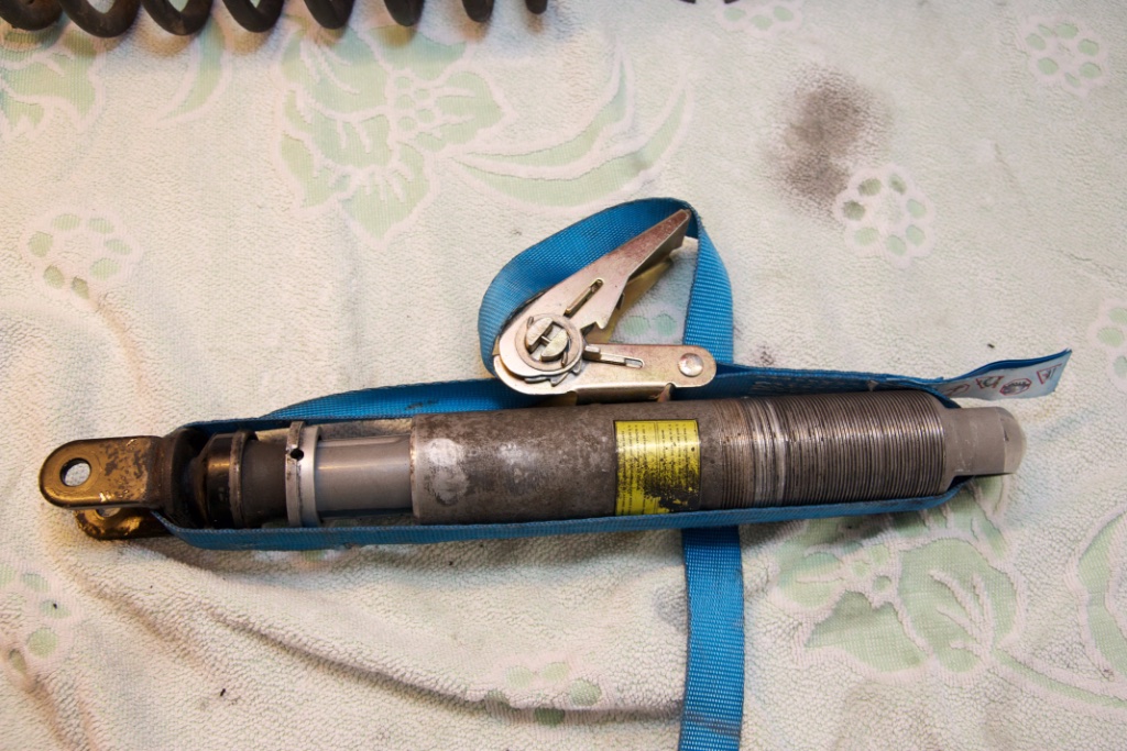

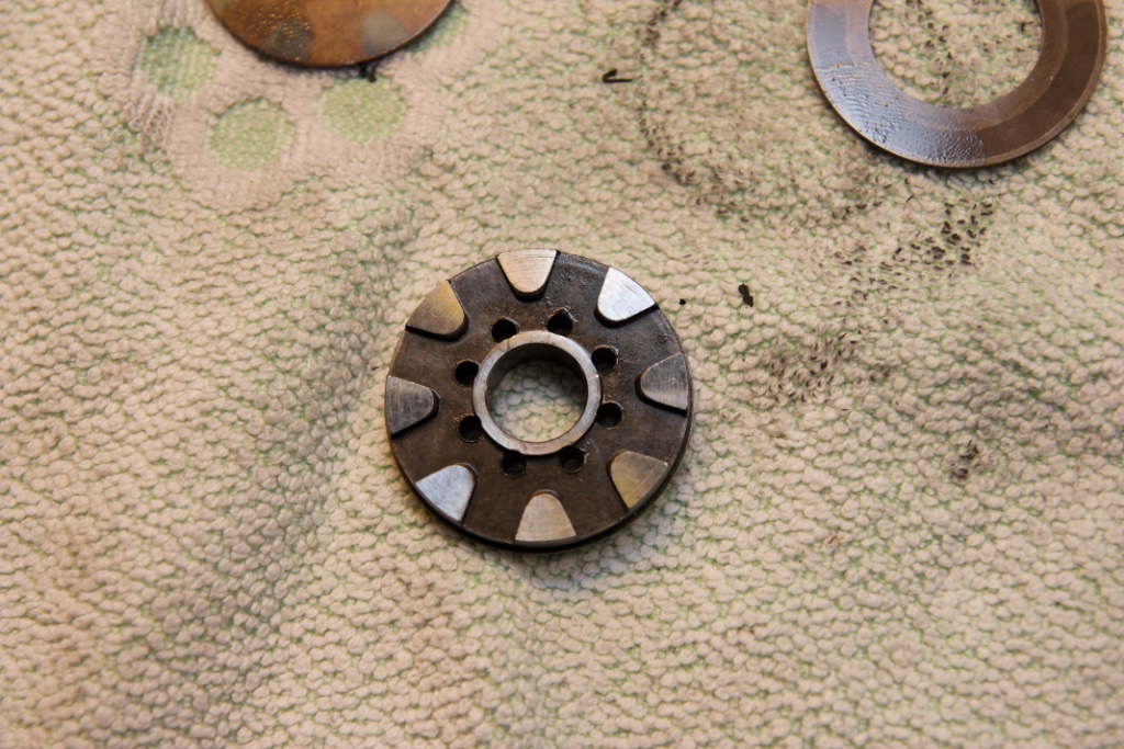

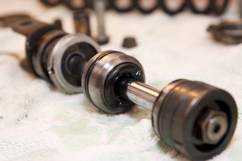

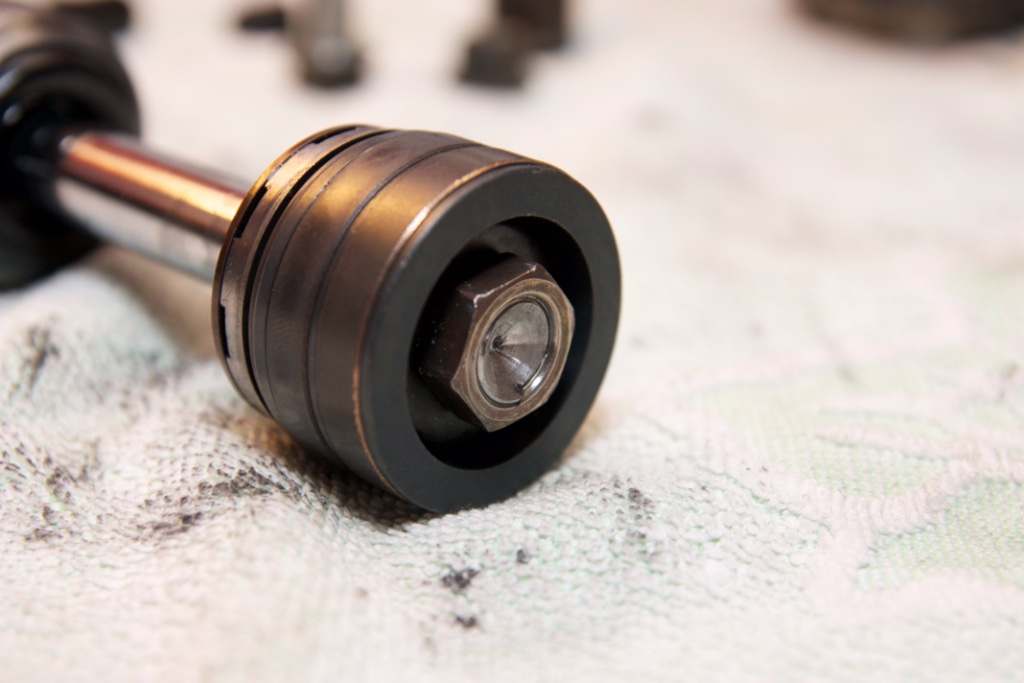

Ah,

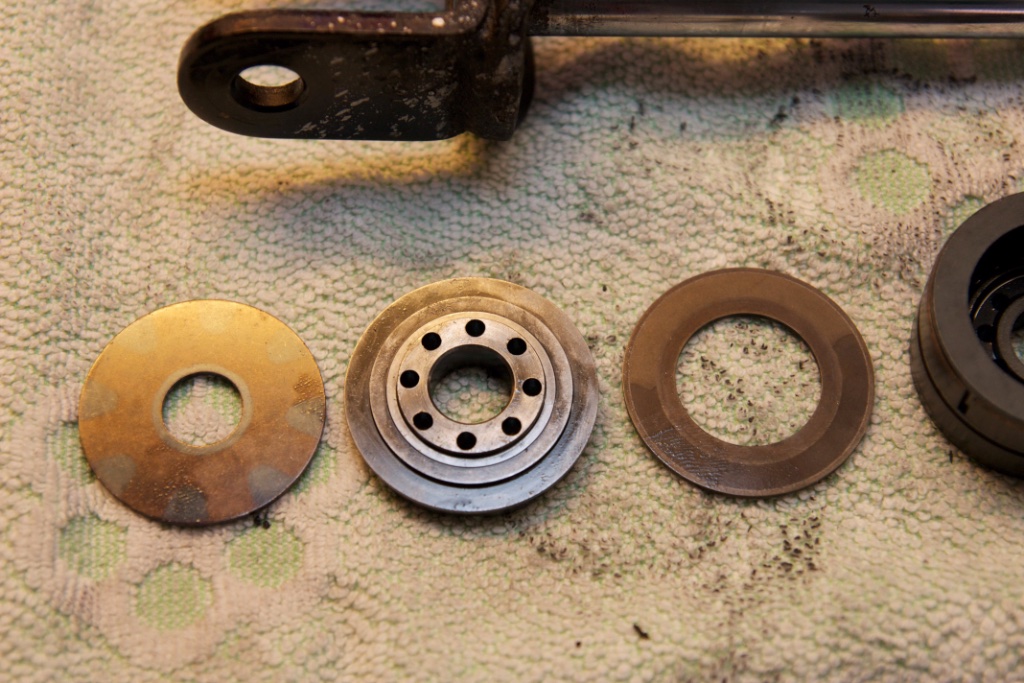

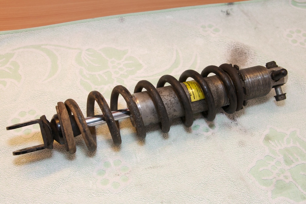

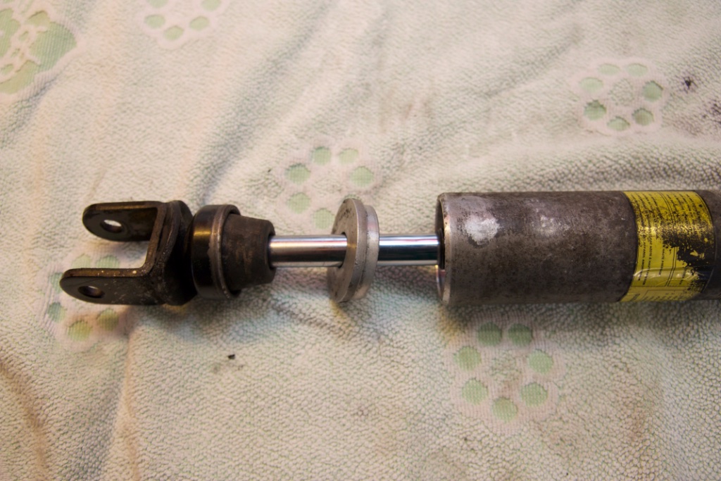

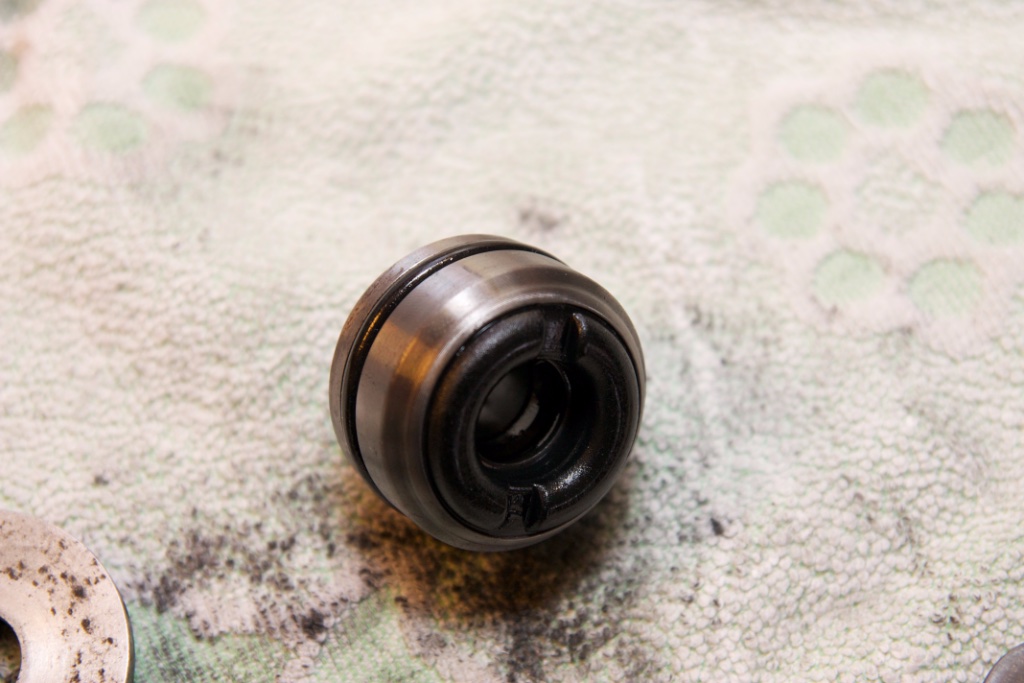

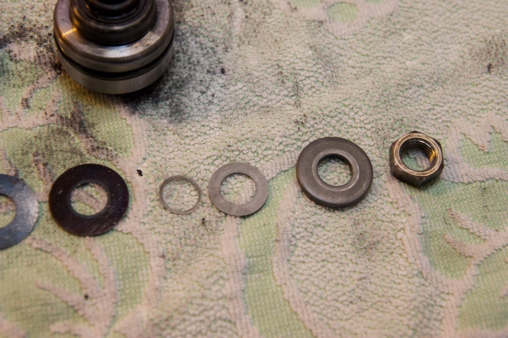

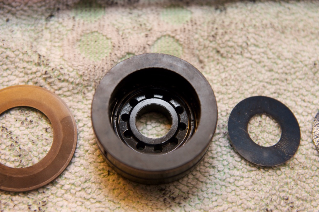

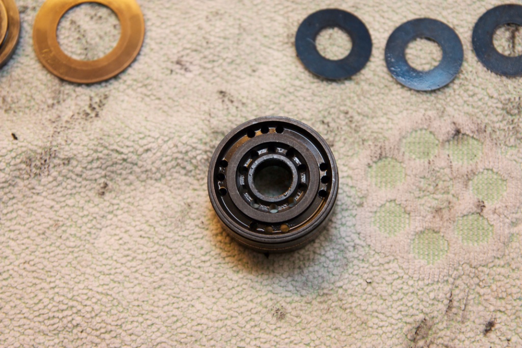

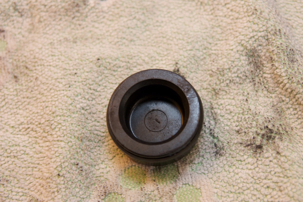

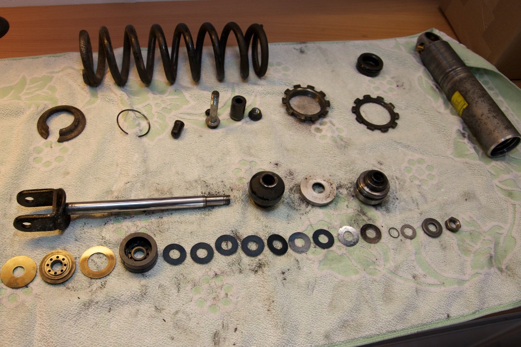

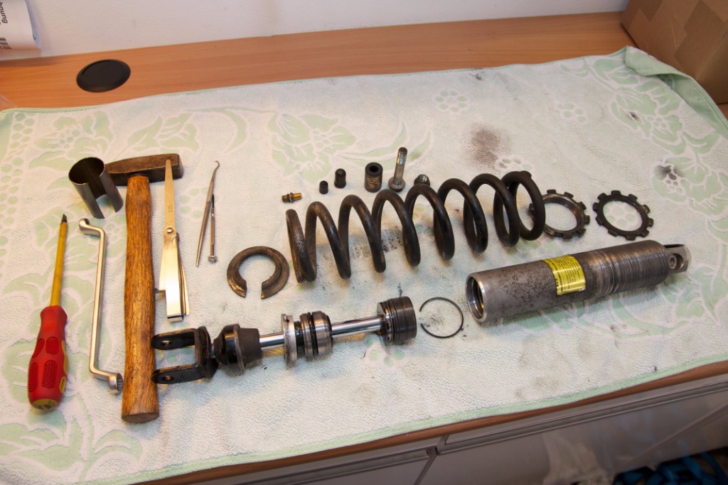

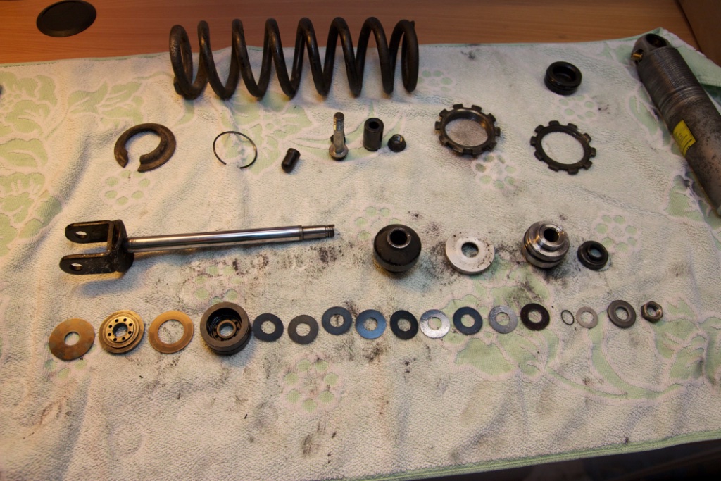

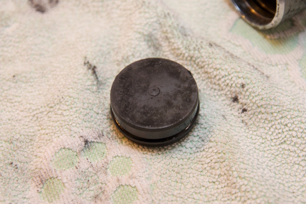

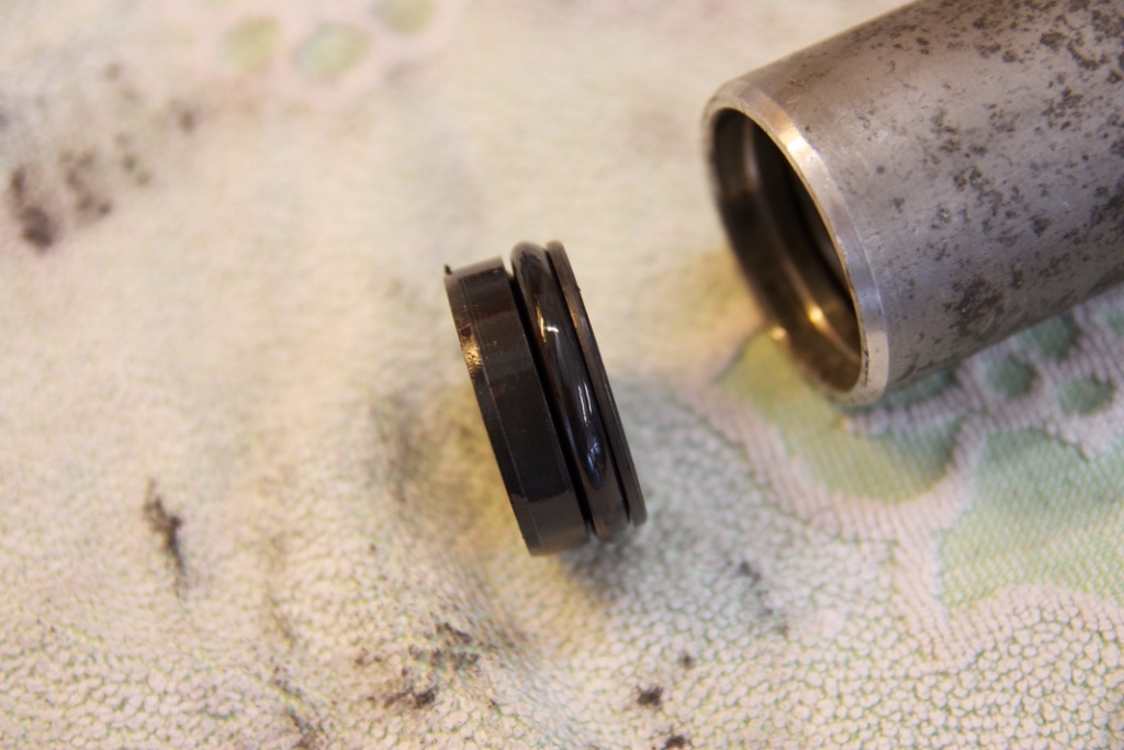

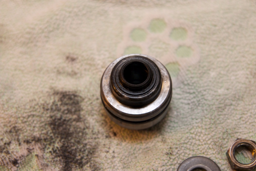

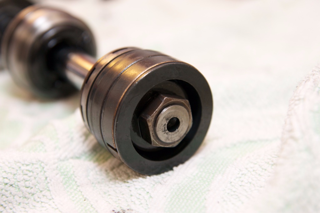

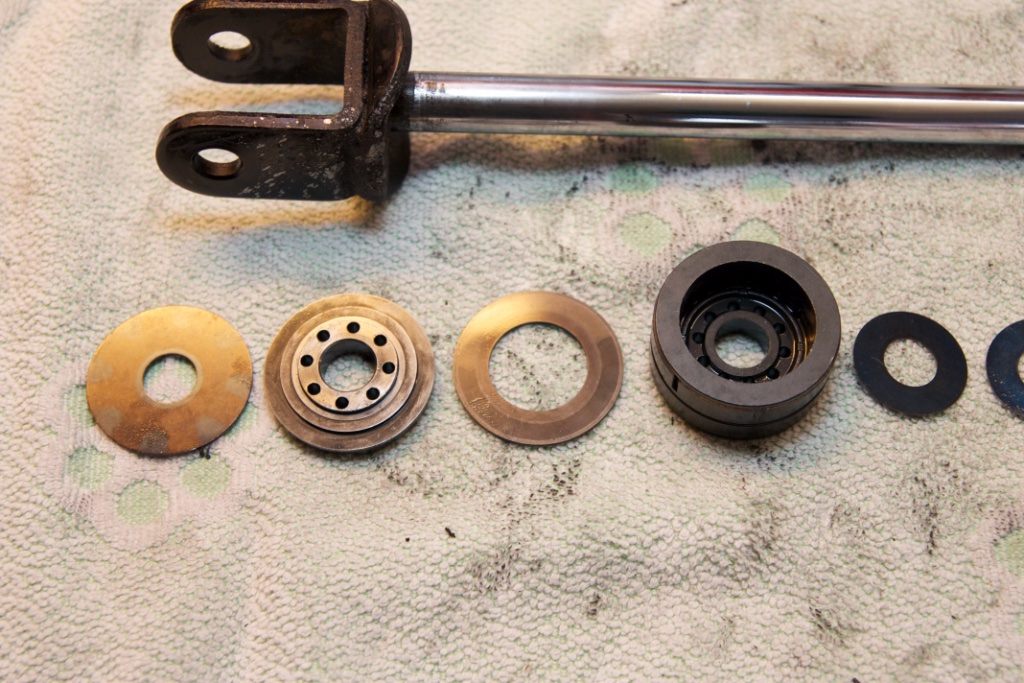

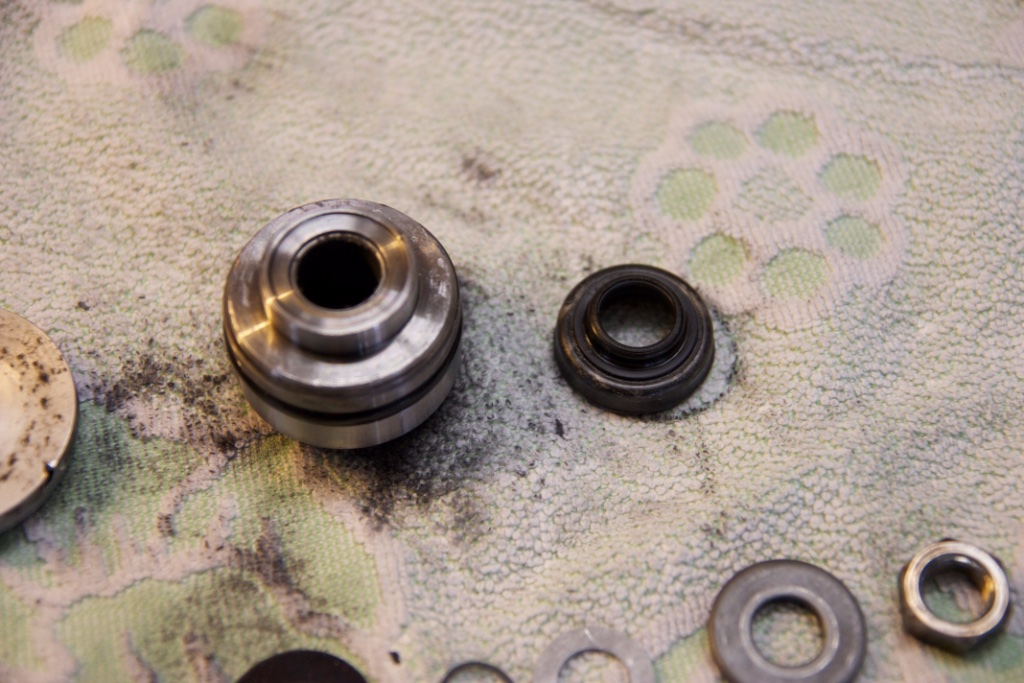

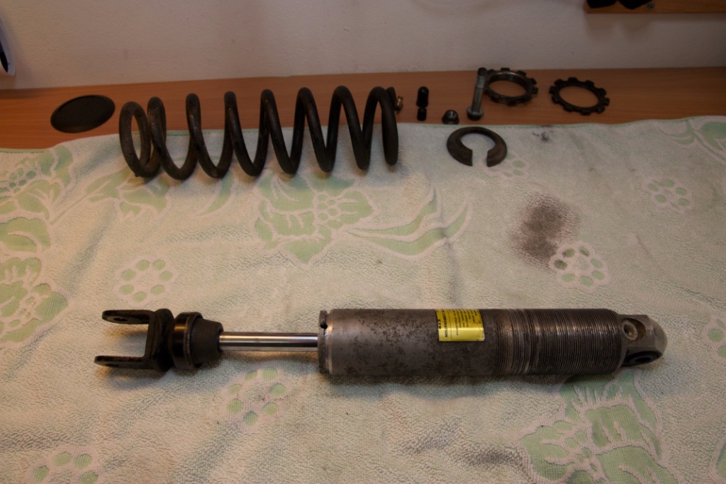

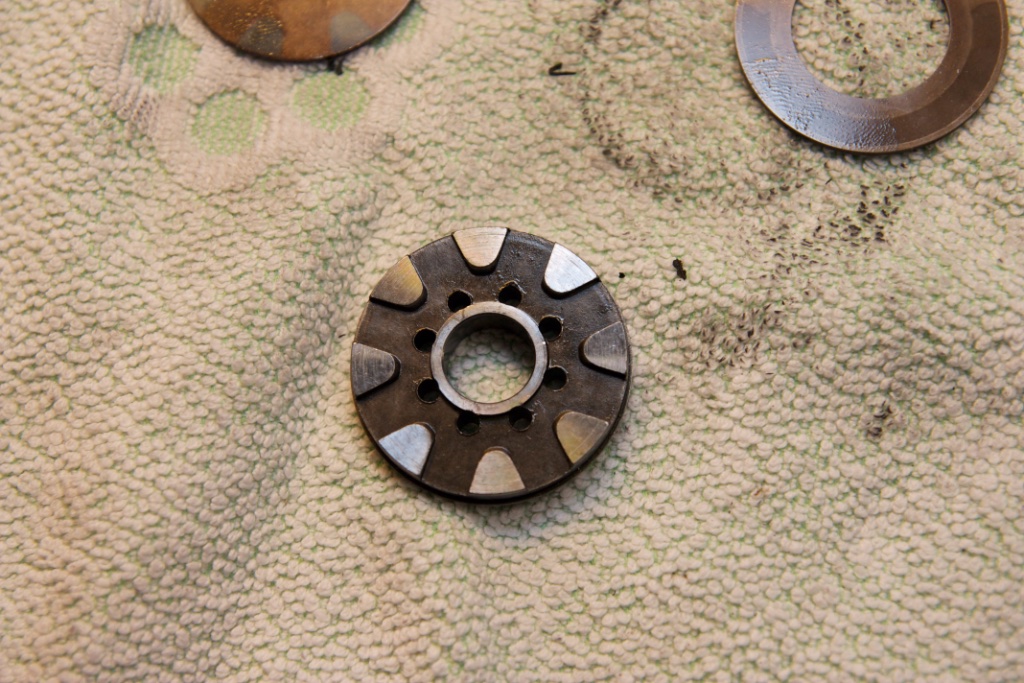

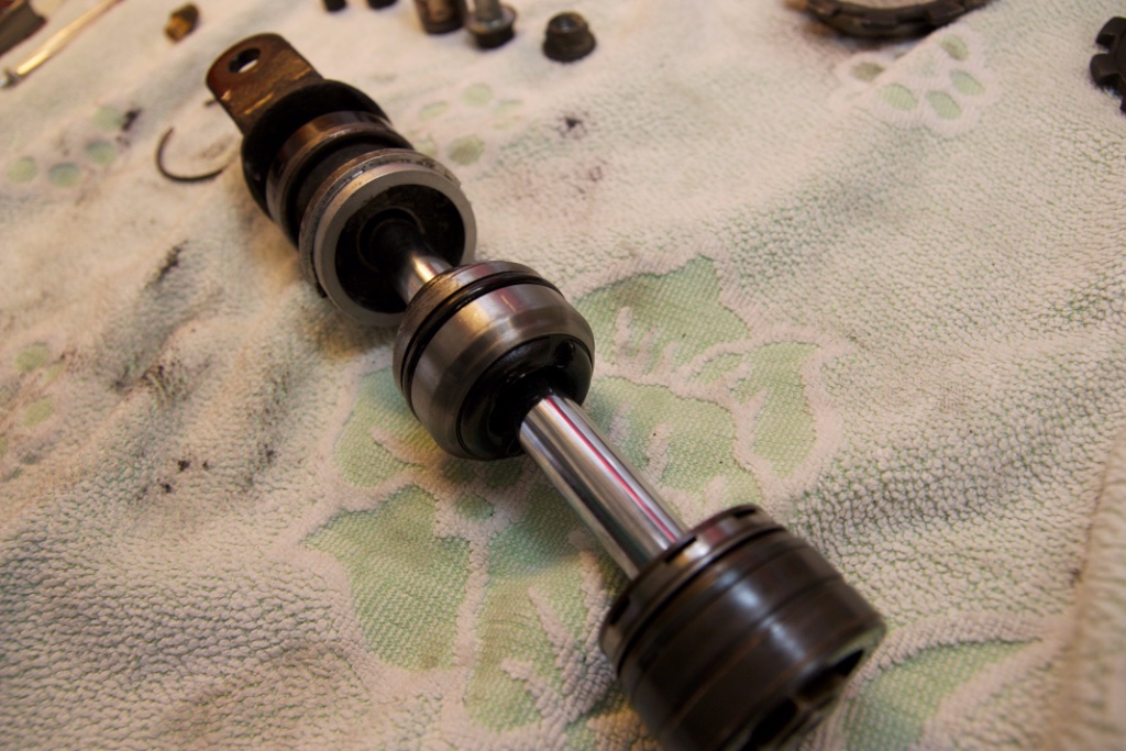

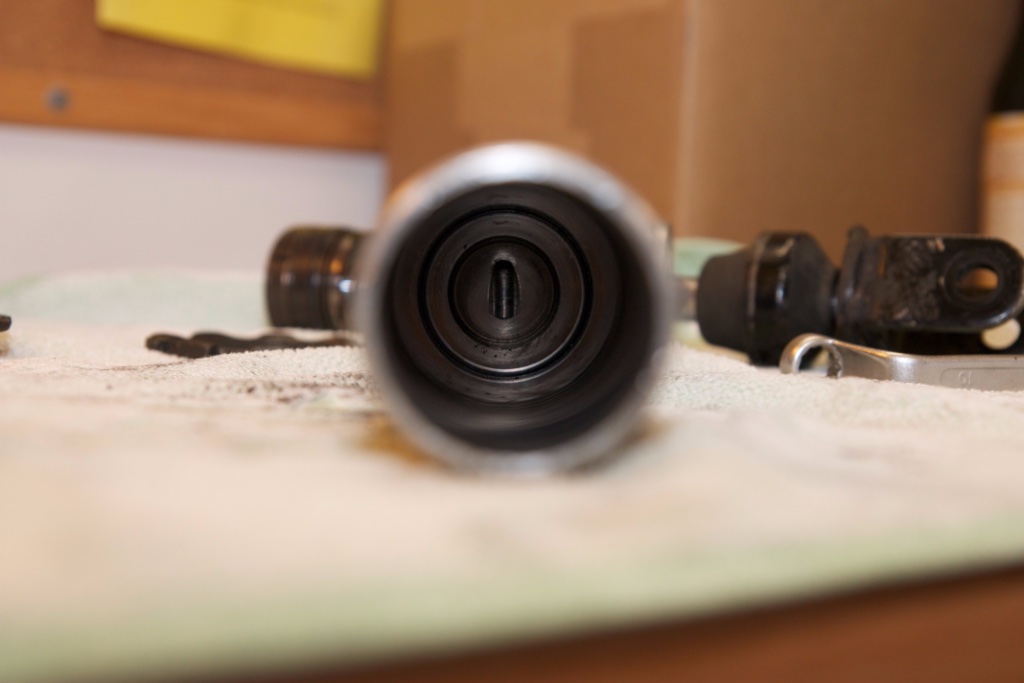

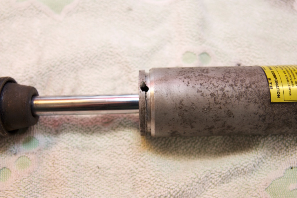

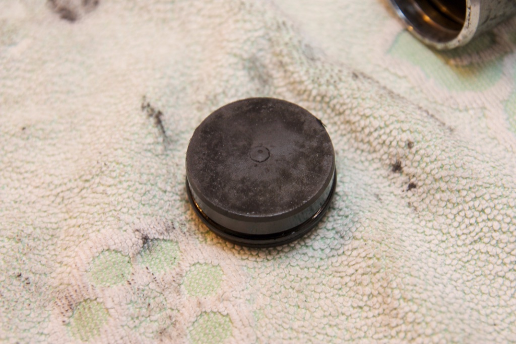

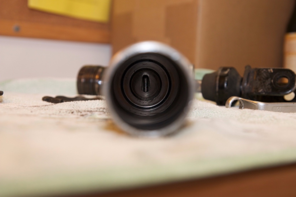

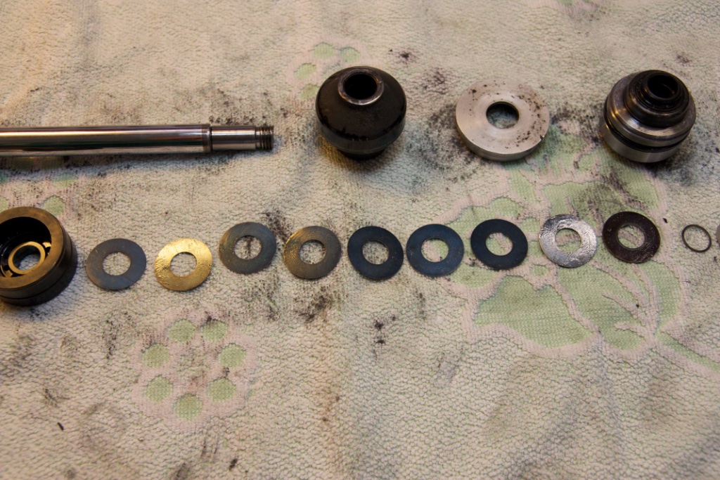

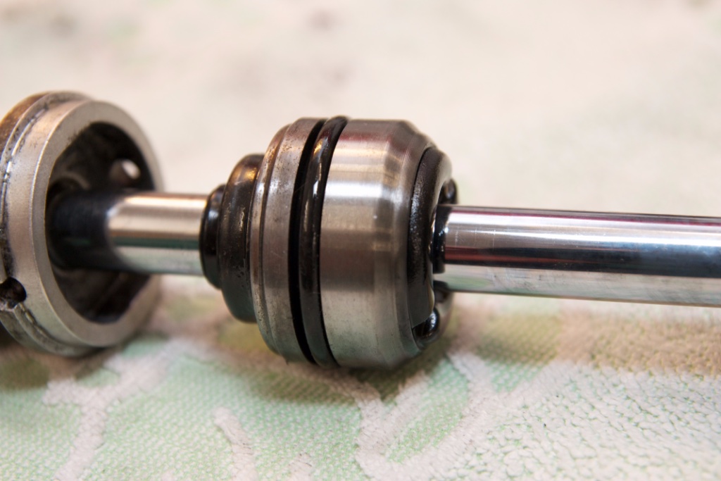

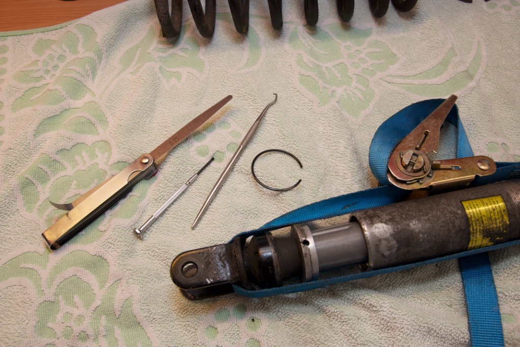

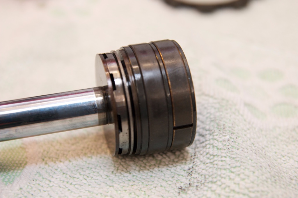

habe detaillierte Fotos gemacht. Wenn es interessiert lade ich sie mal hoch. An einer Stelle musste man eine Sicherung?! etwas aufbohren, damit man die Dämpferstange mit Shims und so zerlegen kann.
Ich wollte das anders abstimmen. Ist aber beim Zerlegen geblieben. Das Öl wechseln sollte so gehen.
Re: Federbein Instandsetzung und Abmessungen
Her damit Dennis !
Bilder gucken, das mach ich so gerne
Ist ja ne Menge Zeug in dem Dämpferchen !
Hmmm wo bekommt man die Gummiteile und Dichtungen her ??
