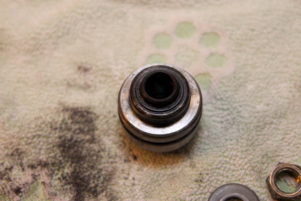

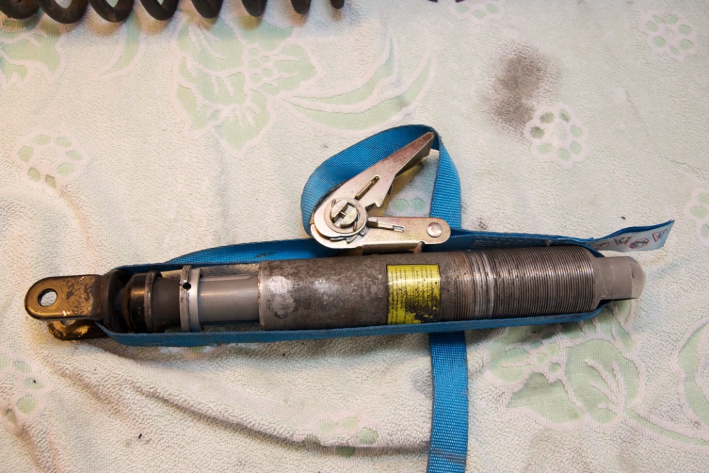

habe detaillierte Fotos gemacht. Wenn es interessiert lade ich sie mal hoch. An einer Stelle musste man eine Sicherung?! etwas aufbohren, damit man die Dämpferstange mit Shims und so zerlegen kann.
Ich wollte das anders abstimmen. Ist aber beim Zerlegen geblieben. Das Öl wechseln sollte so gehen.

Ist ja ne Menge Zeug in dem Dämpferchen !
Hmmm wo bekommt man die Gummiteile und Dichtungen her ??
