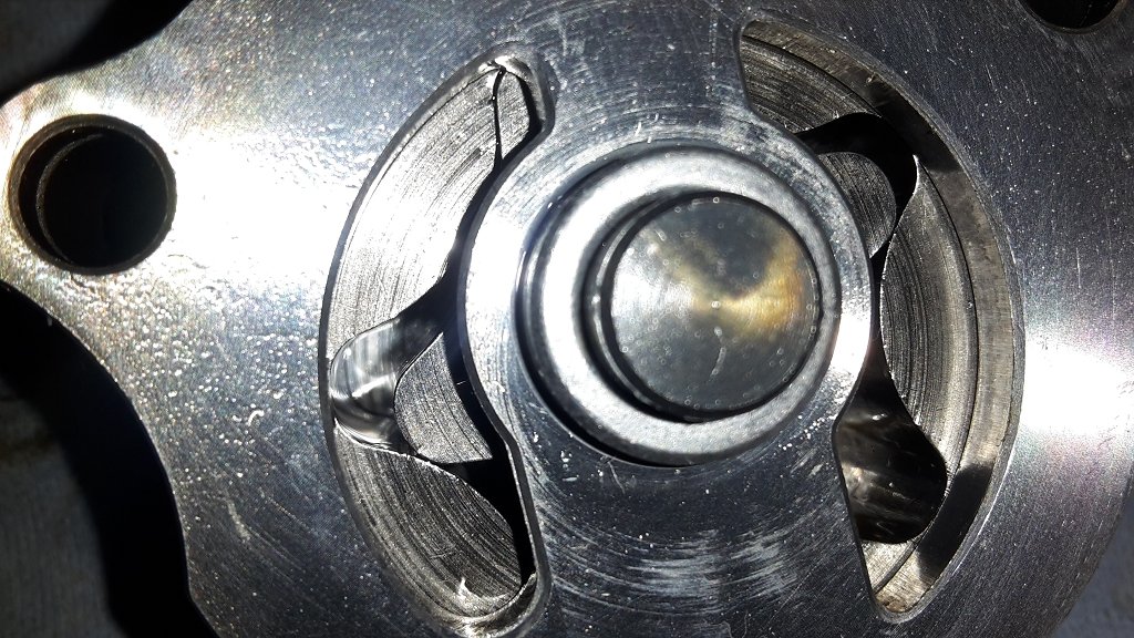

So, Bilder:
Pumpe
man kann was erahnen

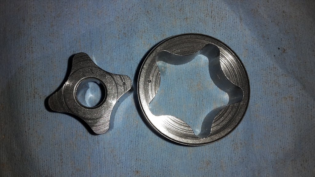

Auseinandergebaut zur begutachtung:

Schleifspuren, teils mit dem Fingernagel zu "fühlen"

Hat jemand Vergleichsbilder vom Tragbild einer Pumpe? evtl ähnliche Kerben aber trotzdem noch Druck?

Also aus meiner Sicht würde ich mal sagen, egal wie andere Pumpen aussehen, die gehört zum Altmetall.
Alleine schon wenn ich mir anhöre was du am Motor machen willst, machst oder vorhast. Die Pumpe zu verbauen ist an der falschen Ecke gespart. Zumal die DR eh ein Sensibelchen ist mit dem Öldruck.
