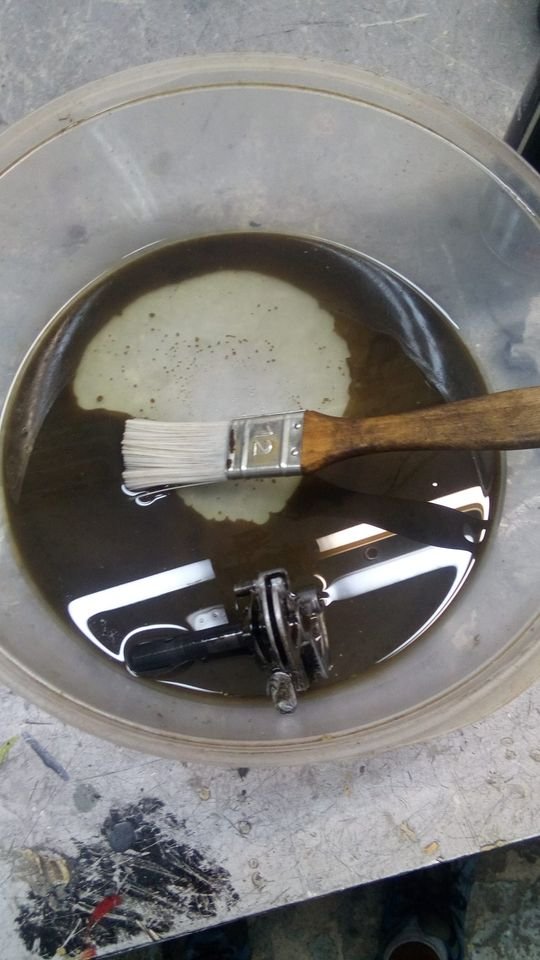

Bin wieder fleissig mit mein DR,Vergaser ist gereinigt,muss Kleinteile besorgen. Habe Photo gemacht,von sogennante "Vergaser Suppe" :mrgreen:
Vergaser Suppe
Vergaser Suppe
