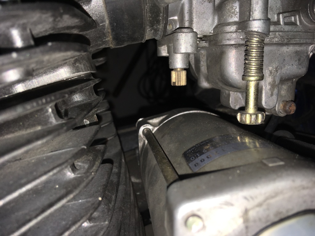

martin58 hat geschrieben: 10 Dez 2019 08:42 moinsen in die runde,
andreas, wann kommt das teil zur anwendung?
So sieht das aus:
Sieht das aus mit der Schraube...
hier von der anderen Seite....
So kannst Du dir das vielleicht mal leichter vorstellen.... :mrgreen:
Da kommt man sogar mit Wurstfingern ran.... :mrgreen:
